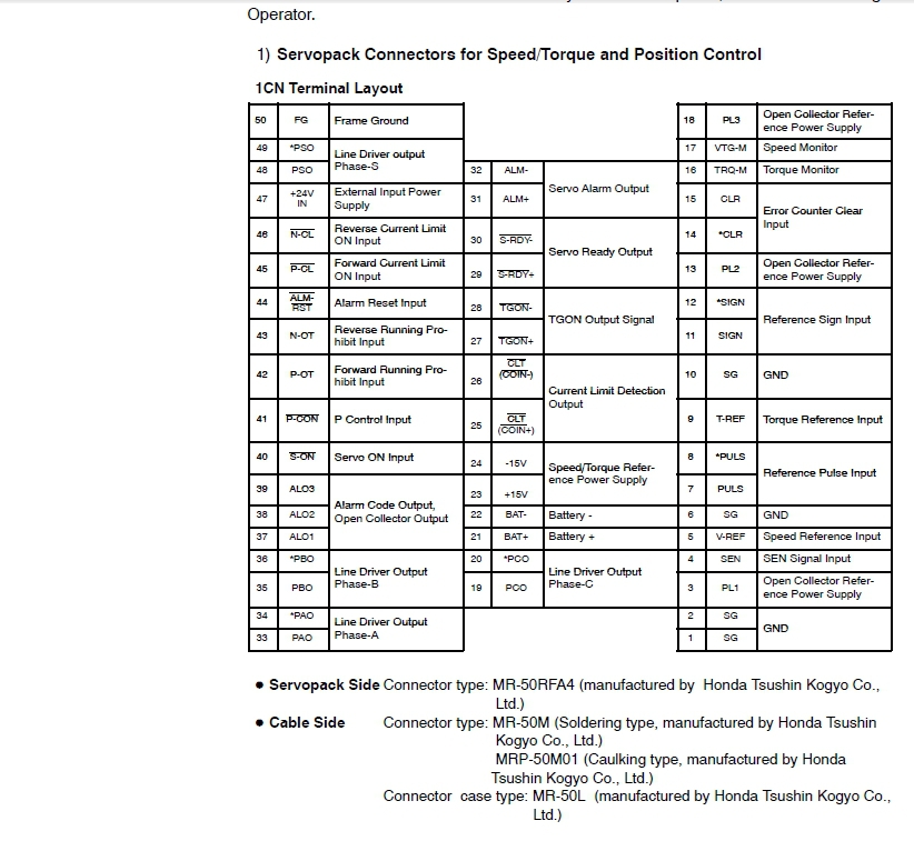

potrzebuję zestroić serwo SGM-01AW12 z servopackiem DR2-01AC ale nie jest to takie proste i niestety nie obejdę się bez pomocy. Strojenie chce przeprowadzić za pomocą sigmawin+.
Pierwsze pytanie i pewnie nie ostatnie to -
były ktoś w stanie napisać mi jak mam rozumieć poniższy schemat?
Przetłumaczyłem to tak:
"Zewrzyj obwód elektryczny alarmu. Ponieważ wtyczka 1CN jest odłączona
sygnał alarmowy powstrzymuje załączenie się głównego zasilacza, z tego powodu tymczasowo
zewrzyj obwód sygnału alarmowego"
1. Mam podłączyć zasilacz 24v do portów 31, 32 a następie zrobić zwarcie? (odłączyć zasilacz przed zwarciem)
2. Po prostu zrobić zwarcie pomiędzy tymi portami?
dance1
Posty: 3095
Lokalizacja: G-G
Post napisał: dance1 » 04 mar 2015, 08:58
2.

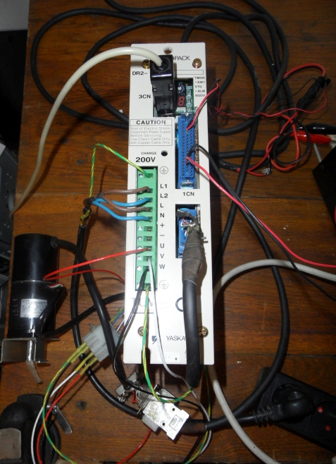

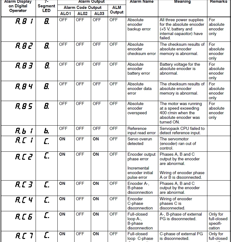

Pojawił się kolejny problem, wyskakują mi dwa błędy -
A.C3 - encoder phase A, B disconnetion
A.81 - encoder backup error - wszystkie trzy metody zasilania enkodera zawiodły
Błędy są od siebie zależne, bo logiczne jest że skoro enkoder nie dostaje napięcie to
nie może utrzymać pozycji.

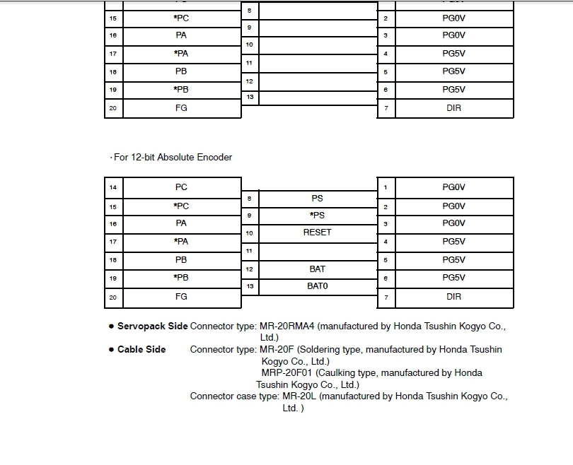

Sprawdziłem okablowanie i wszystko jest dobrze podłączone, następnie sprawdziłem
napięcie bezpośrednio na odpowiednich przewodach enkodera przy włączonym serwopacku
i jest napięcie zasilające zarówno z baterii jaki i z enkodera...
Serwo jest nowe, nigdy nie używane przy czym wyprodukowane zostało w 1999r więc trochę lat
już ma, mimo to nie wydaję mi się żeby była możliwość że jest zepsute.
Serwopack jest używany ale miał być całkowicie sprawny, nie wiem czy to ma jakieś znaczenie
ale jak do mnie dotarł i podłączyłem go do prądu to od razu świeciło się oznaczenie C. czyli
coś właśnie związanego z zasilaniem enkodera. Serwo było wtedy w ogóle nie podłączone.
Nie mam już żadnych pomysłów co może być źle oprócz tego że albo enkoder albo serwopack jest uszkodzony...
Jest to możliwe że takie błędy się pojawiają z powodu uszkodzenia serwopacka?
Będę wdzięczny za wszystkie podpowiedzi.
Poniżej zamieszczam zdjęcia z rozpiską portów i zdjęciem okablowania oraz z oznaczeniami błędów.

Sprawdź w dokumentacji czy ten silnik z tym wzmacniaczem jest kompatybilny. Też miałem trochę przygód z yaskawą i chodzi o to, że yaskawa ma specjalny protokół do obsługi enkodera i sprzęt może być po prostu niekompatybilny. Mimo takich samych parametrów nie mogłem podpiąć silnika sanyo denki pod wzmacniacz yaskawy. Dedykowany silnik ruszył od ręki.

Mam nowy serwopack SGDA-01AS który może podmienić DR2-01AC.
Zestroiłem go już z silnikiem i poustawiałem odpowiednio wszystkie parametry.
Została mi ostatnia rzecz do zrobienia czyli zlutowanie przejściówki ponieważ serwopack
SGDA ma inne wtyczki niż DR2
Poniżej znajduje się rozpis sygnałów servopacka DR2 które używa maszyny (zielone i czerwone)
Tutaj jest taka sama rozpiska pinów z tylko że przy servopacku SGDA
Z sygnałami zaznaczonymi na zielono i czerwono nie ma problemu.
Nie wiem tylko jak polutować te oznaczone na żółto,
wystarczy jak przylutuję je w miejsce byle którego SG (GND) patrząc na
wtyczkę DR2?

Malaxis pisze: Pojawił się kolejny problem, wyskakują mi dwa błędy -
Jak sobie poradziłeś z błędem A.C3? Ja aktualnie męczę się z servpoackiem SGDE + servomotor SGME i ten sam błąd mi wywala. Okablowanie milion razy sprawdzane i wszystko wydaje się być ok..........

Szczerze mówić już nie pamiętam co dokładnie było problemem, chyba to że błędnie myślałem że
kopiowanie ustawień z jednego serwopacka do drugiego za pomocą sigmawin+ obejmowało wszystkie parametry. Dopiero po jakimś czasie zauważyłem że niektórych wcale nie przekopiowało.
Sprawdź czy masz poprawnie wybraną wersję enkodera,
jeśli serwo ma enkoder absolutny to należy jeszcze zresetować jego wartość (zgodnie z instrukcją) oraz
zapewnić mu dodatkowe podtrzymywanie pamięci pozycji w postaci baterii.
