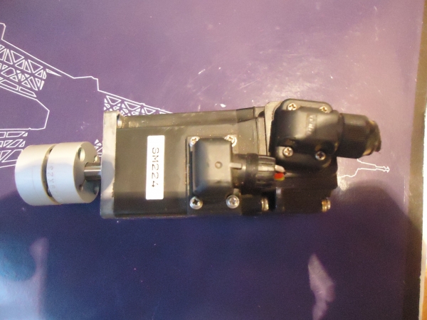

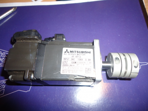

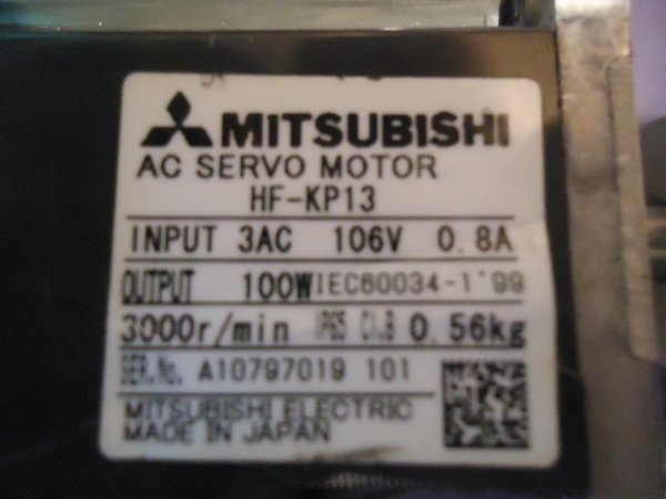

Witam!

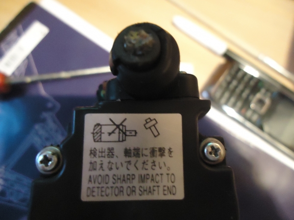

Zakupiłem niedawno 3 używane komplety osi (szyny, wózki, śruba) celem budowy plotera frezującego. Do napędu śrub oryginalnie służyło serwo hf-kp13 100W, jednak nie posiadam do tego żadnego sterowania. Zastanawiam się czy jest możliwość zbudowania albo zakupienia jakiegoś sterownika do tego? Sprzedający osie twierdził, że sterownik do tego kosztuje kilka tys euro - trochę za drogo jak dla mnie. Jeżeli ktoś wie jak takie serwo wysterować bez jakichś potężnych kosztów proszę o pomoc. Pewnie i tak wyjdzie że wrzucę krokówki - z nimi miałem już do czynienia, z serwami niestety nie.

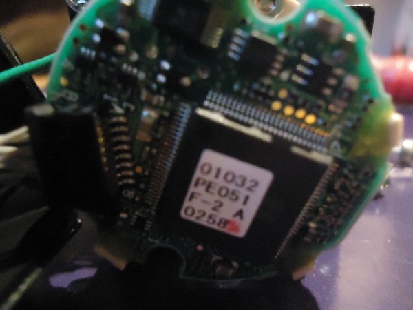

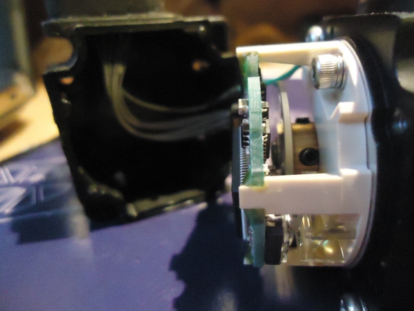

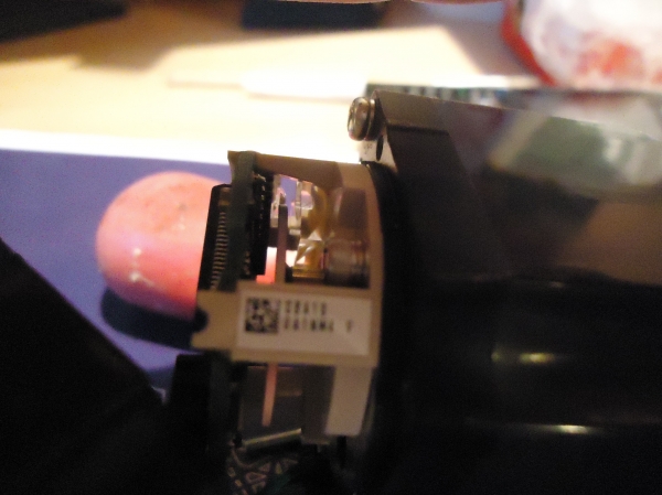

Wrzucam zdjęcia serwa i enkodera.
Malaxis
Posty: 673
Post napisał: Malaxis » 02 gru 2013, 01:03
Będzie kolega potrzebował sterowników MR-J2S-10A jeśli się nie mylę.
Cena za taki sterownik u producenta rzeczywiście jest bardzo wysoka ale da się
znacznie taniej kupić takie sterowniki na serwisach aukcyjnych.

Mocno poobijany silnik kupiłeś.

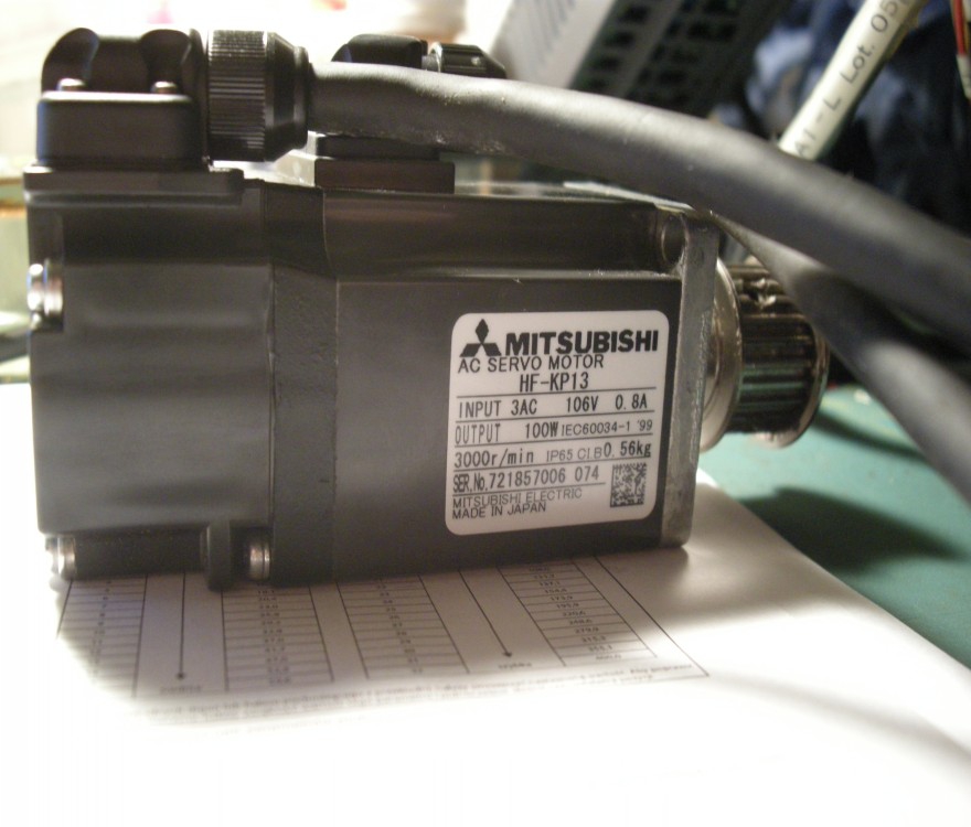

Też ostatnio nabyłem takie zestawy 100 w x6 kpl.
Bardzo się zaskoczyłem 0,3 Nm , jaką taki mały motorek ma siłę .
I sterować się da Step/Dir jak i +/- 10 V z sprzężeniem zwrotnym na Csmio IP/A ( tak mi się wydaję ,obsługa enkodera do sprawdzenia).
