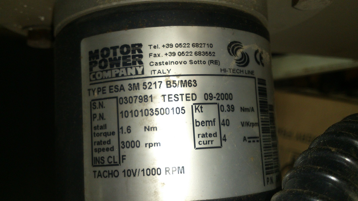

Posiadam takie serwa jak na zdjęciu i sterowniki SGDH-15DE firmy yaskawa.
Czy ktoś kto zna się na temacie, mógłby mi powiedzieć, czy ten sterownik nadaje
się do tego serwa? Nigdy jeszcze nie używałem serw i nie mam wiedzy na ich temat, a muszę szybko wiedzieć, czy to będzie działać. Jak tak, to w przyszłości poszerzę swoją wiedzę o temat serw, tak żeby je uruchomić ;).
Tutaj jest dokumentacja od sterownika: http://www.yaskawa.com/site/dmservo.nsf ... Manual.pdf .
Pozdrawiam i z góry dziękuję za odpowiedź ;).
Edit.
Dobra, z tego co udało mi się ustalić, to ten sterownik jest do serw AC.
Na tabliczce znamionowej serwa obok jednostki natężenia prądu jest symbol prądu stałego, więc serwo jest DC, mam rację ?
Jeśli tak, to mogę się pożegnać z nadzieją uruchomienia tego serwa na moim sterowniku?

Niestety ten sterownik nie nadaję się do tego serwa.

Dzięki za odpowiedz :) w takim razie spróbuję sprzedać tę sterowniki i kupić jakieś odpowiednie do tych serw.

Szedłbym w drugą strone, szukalbym serwa do tego servopacka, bo to solidna rzecz. Ale 1,5kW serwo bedzie kosztować niestety

Tak, tylko tak jak wspomniałeś - będzie kosztować :(. Mam takich sterowników 6szt, a serw 10 szt. a na szczęście te serwa spokojnie wystarczą do mojego zastosowania, a łączny koszt wyjdzie mnie z pewnością dużo mniej. Ale dzięki za opinie, jak bym budował cnc, to z pewnością bym tak zrobił ;).
