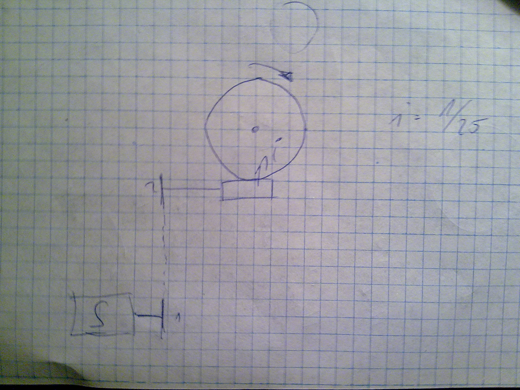

Wystąpiła mała pomyłka otóż przełożenie będzie na przekładni ślimakowej dwustopniowej 1-25 a przeniesienie napędu na pasku zębatym (od silnika przez pasek na ślimak)
taki oto schemat
teraz tylko nie orientuje sie jak obl moment zredukowany na wał silnika (konkretnie moment na przekładni) wiem jak obl momenty kół zębatych nie jestem tylko pewny odnośnie tej przekładni!!??
taki oto schemat

Nie ma znaczenia czy to kola zebate, czy pasek zebaty, czy klinowy, czy planetarna, falowa, czy slimak... Praw fizyki nie oszukasz. Pomijajac straty mechaniczne a wiec i opory zawsze :
MOCwejsc=MOCwyjsc
MOMENTwejsc * OBROTY wejsciowe= MOMENTwyjsc * OBROTY wyjsciowe
lub
M1*n1=M2*n2
Tak wiec:
Zalozyles,ze M2=500Nm, n2=120obr/min , przelozenie slimaka=25
zatem: M1=M2/(przelozenie slimaka*przelozenie na pasku)
M1=500/[25*(liczba zebow na kole na walku wejsc slimaka /liczba zebow na kole serwa )]
przykladowo:
kola o tej samej liczbie zebow --> przelozenie na paskach=1
M1=500/(25*1) = 20Nm (jesli silnik nie posiada takiego momentu to trzeba zrobic przelozenie na paskach np: liczba zebow na kole na walku wejsc slimaka=4*/liczba zebow na kole serwa.
M1=500/(25*4)=500/100=5Nm (stad wynika ze musisz miec serwo ktore bedzie dysponowalo momentem 5Nm , a calkowite przelozenie wynosi 100)
Teraz przy przelozeniu 100 do 1 czy raczej 1 do 100, aby uzyskac 120obr/min na wyjsciu twoj silnik musi obracac sie z predkoscia: 120obr/min * 100=12000obr/min
Nie wiem czy znajdziesz takie serwo bo przewaznie maja chyba 3000obr/min.
Gdy masz za slaby silnik zastanow sie na czym Ci zalezy: obroty czy moment?
Jesli obroty to dobierz przelozenie na paskach tak, aby calkowite przelozenie zapewnilo Ci te obroty, ale bedziesz mial mniejszy moment i odwrotnie... jesli chcesz wiekszy moment dobierz wieksze przelozenie ale licz sie z mniejsza predkoscia obrotowa.
Moze troche chaotycznie:/ ale mam nadzieje ze do strawienia. A jak nie to napisz jaki masz silnik. (na koniec: Gdybys mial serwo 3000obr/min o momencie max 20Nm to wystarczy slimak o przelozeniu 1/25 i przelozenie na paskach=1 czyli tyle samo zebow na obu kolach i bylbys w stanie uzyskac 3000/25=120obr/min oraz 20*25=500Nm)
