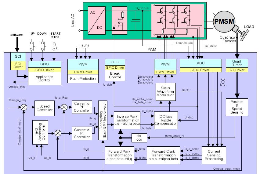

cnc3d

Post napisał: cnc3d » 01 lip 2010, 22:19
No to masz czwartą stronę. No i te sygnały w środku.

gigipawel
Posty: 142
Rejestracja: 16 paź 2008, 13:51
Lokalizacja: KIELCE
Post napisał: gigipawel » 03 lip 2010, 00:01
cnc3d dzięki na pewno się coś wykorzysta z tego schematu, ale czy moje serwa Ge Fanuca serii BiS wykorzystują taki sam sposób działania ?

cnc3d
Posty: 635
Rejestracja: 29 mar 2008, 16:48
Lokalizacja: laski
Post napisał: cnc3d » 03 lip 2010, 12:18
Niestety opis tego schematu blokowego to by była spora książka.
Niestety prawdopodobnie nie ma książek w języku polskim szczegółowo opisujących ten temat.
Opisy niektórych bloków tego schematu mogą być tematami prac magisterskich, więc opis ogólny całego sterownika serwa AC w twoim przypadku będzie raczej bardzo powierzchowny.
Tematy pokrewne: Transformata Clarka, Parka, estymacja prędkości z enkodera, modulacja przestrzennego wektora pola... to tylko najważniejsze tematy.
