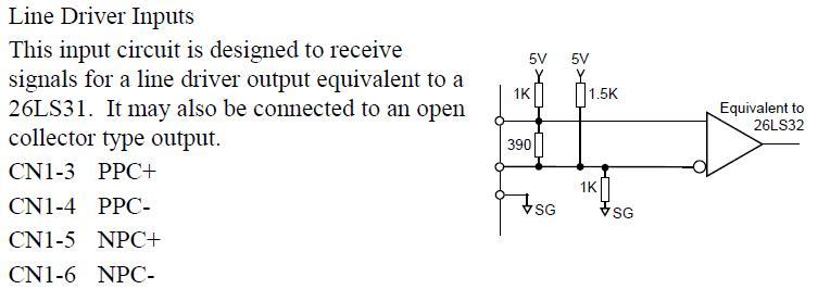

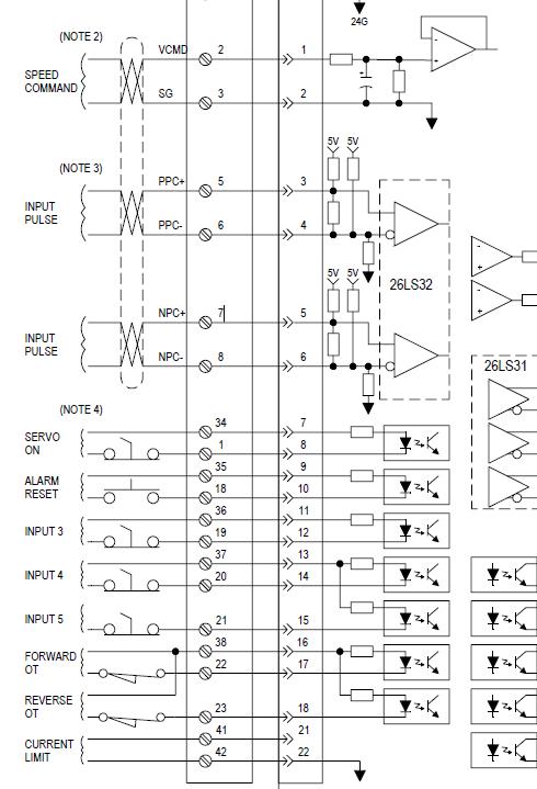

gigipawel
Posty: 142
Rejestracja: 16 paź 2008, 13:51
Lokalizacja: KIELCE
#67
Post napisał: gigipawel » 23 sie 2010, 22:29
Witam czy za pomocą takich wejść w serwo wzmacniaczu będę mógł sterować go prosto z MAcha ?
[ Dodano: 2010-08-24, 09:10 ]
Nie kupione :(
http://allegro.pl/show_item.php?item=1201437619
