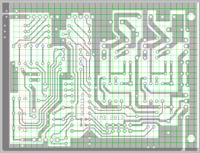

witam.
dzięki za zainteresowanie fusami :lol:
tak patrzę to i do elma dało by się dokleić zabezpieczenie nadprądowe.
tylko płytka byłaby większa - rezystory pomiarowe.
teraz mam 75mm / 120mm.
pozdrawiam.

pukury pisze:witam.
pozdrawiam.
Tutaj masz bity przygotowane przez autora wątku z elektrody:
Kod: Zaznacz cały
<AVR caption="ATtiny2313" name="t2313">
<Fuse name="UNUSED_E7" state="1"/>
<Fuse name="UNUSED_E6" state="1"/>
<Fuse name="UNUSED_E5" state="1"/>
<Fuse name="UNUSED_E4" state="1"/>
<Fuse name="UNUSED_E3" state="1"/>
<Fuse name="UNUSED_E2" state="1"/>
<Fuse name="UNUSED_E1" state="1"/>
//Ex FF
<Fuse name="SELFPRGEN" state="1"/>
//High D9
<Fuse name="DWEN" state="1"/>
<Fuse name="EESAVE" state="1"/>
<Fuse name="SPIEN" state="0"/>
<Fuse name="WDTON" state="1"/>
<Fuse name="BODLEVEL2" state="1"/>
<Fuse name="BODLEVEL1" state="0"/>
<Fuse name="BODLEVEL0" state="0"/>
<Fuse name="RSTDISBL" state="1"/>
//LOW DF
<Fuse name="CKDIV8" state="1"/>
<Fuse name="CKOUT" state="1"/>
<Fuse name="SUT1" state="0"/>
<Fuse name="SUT0" state="1"/>
<Fuse name="CKSEL3" state="1"/>
<Fuse name="CKSEL2" state="1"/>
<Fuse name="CKSEL1" state="1"/>
<Fuse name="CKSEL0" state="1"/>
</AVR>
Ja progamuje w AvrStudio i ustawiam w taki sposób:
Kod: Zaznacz cały
Ex FF
High D9
LOW DF
lock FF
W PonyProgu chyba się ustawiało każdy osobno.

Post napisał: pioterek » 09 lut 2016, 18:57
To jak będziesz rysował to może się przyda. Nie mam spisu części i opisu rozstawu końcówek to lepiej pewnie dam spokój..
