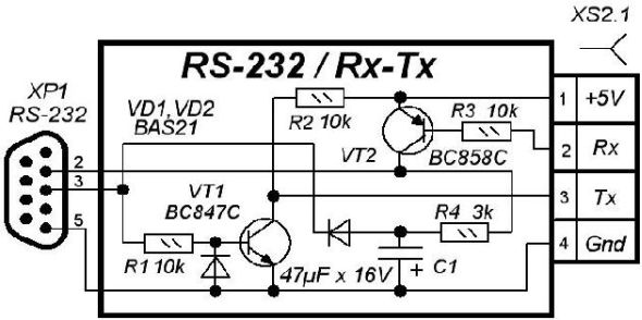

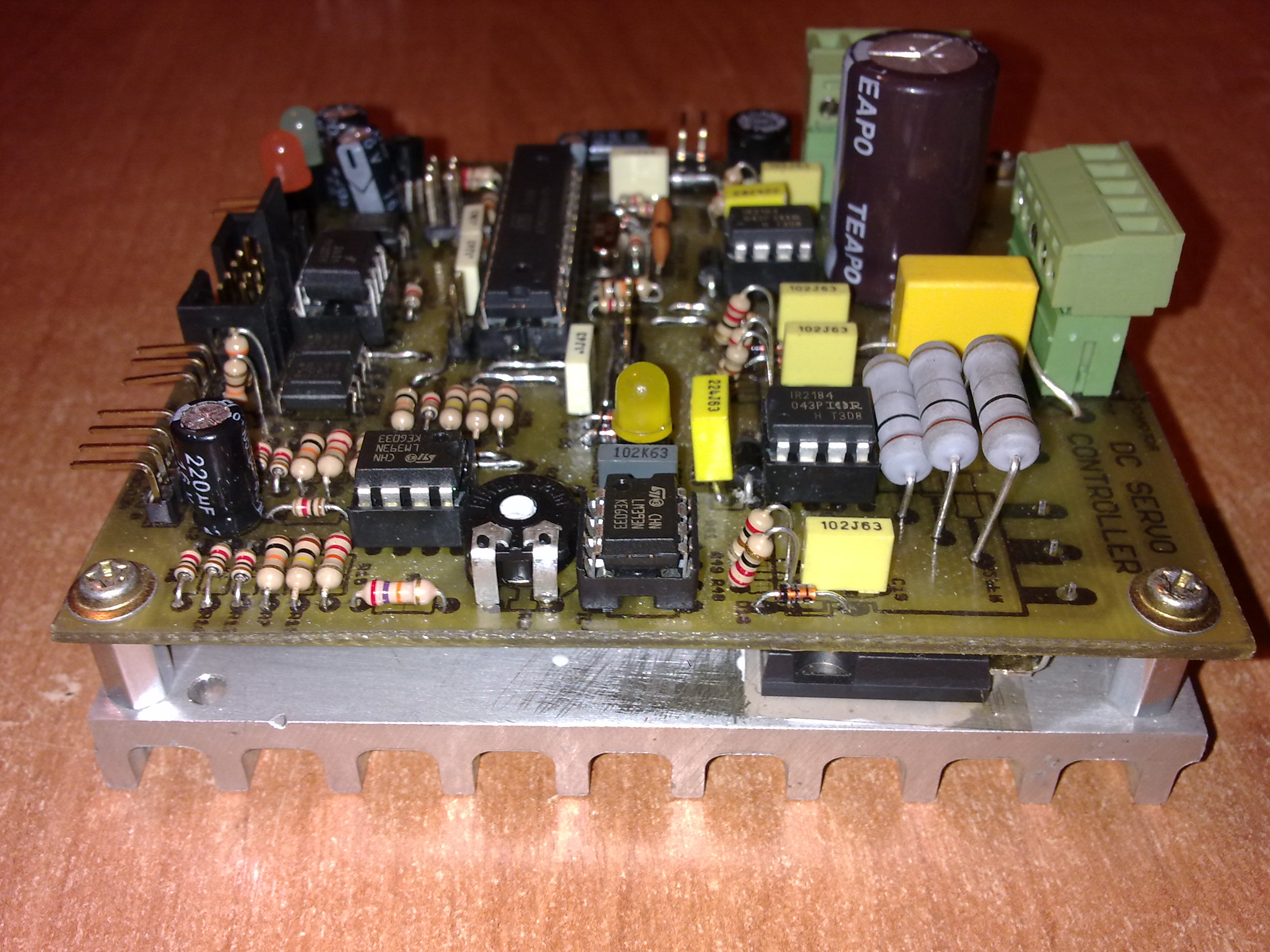

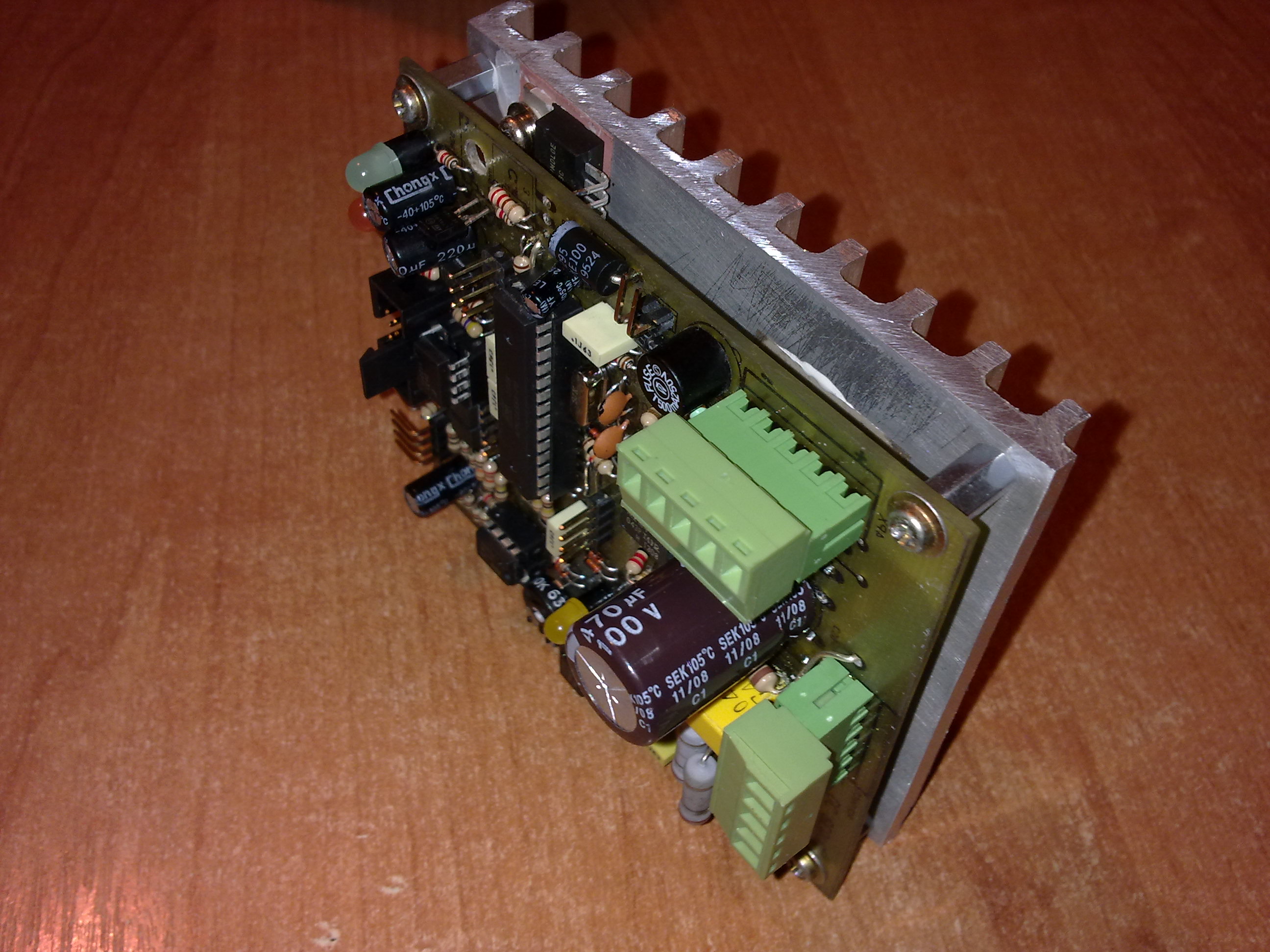

blue_17, ja w swoim projekcie zastosowałem IR2111 ale na schemacie jest IR2101 (nie było go w bibliotece programu), Servo Tuning łączy się ze sterownikiem ale interfejs mam zrobiony na tranzystorach nie na max232. Kolega Leoo kiedyś wspominał aby do tego ogranicznika prądowego dorobić "zatrzask" na przerzutniku typu D ale nie wiem dokładnie jak to zrobić :) może jak znajdzie Leoo trochę wolnego czasu coś nakreśli :)

Żeby połączyć się z servo tuning jeśli nie masz na płytce układu max 232 to musisz sobie zrobić taką przejściówkę i z com-a wszystko skonfigurujesz
Wystarczy taka przejściówka
Albo jeśli masz tylko usb to na układzie ft232rl tylko tu już musisz zainstalować zainstalować sterowniki na PC

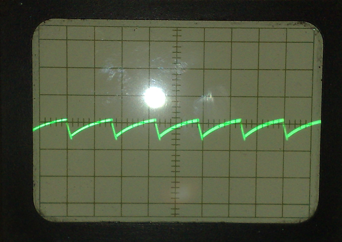

Uruchomił ktoś ten sterownik na atmedze8 ?
Ja mam z tym problem, mianowicie:
procesor zaprogramował się ok, fusebity ok, a po włączeniu zero reakcji na obroty enkodera. Enkoder sprawny, sprawdzany oscyloskopem. Na wyjściach komparatora 1,7 nóżka podczas kręcenia enkoderem nie ma nic, komparator ok, sprawdzałem na kilku. Na pinie PB1 (wejście Hin ir2184) mam przebieg taki jak na zdjęciu, a powinien być prostokąt moim zdaniem, na PB2 nie ma nic. Z komputerem łączy się bez problemu. Wciąż świeci się dioda Over Current.
Wgrałem Servo_AtMega_CompInt próbowałem też TimerInt ale zachowanie takie samo.
Podawałem też sygnał step ale nie reaguje na nic. Zmieniałem na inną atmegę8 i to samo.
Może ktoś poradzi co może być nie tak.
Kożystałem ze schematu arisova.
[ Dodano: 2011-12-08, 21:19 ]
Nowe wieści:
dioda over current zgasła - miałem odwrotnie zamontowaną diodę między 2 nóżką komparatora a Vcc. Teraz po włączeniu silnik kręci się skokowo tzn dostaje impulsy prądu, jak lekko przytrzymam oś to zaczyna się obracać ciągle. Wniosek - prąd wzrasta i zaczyna pracować ciągle, ale jaka tego przyczyna to nie wiem. Problem braku impulsów enkodera na wyjściu komparatora dalej pozostał.
