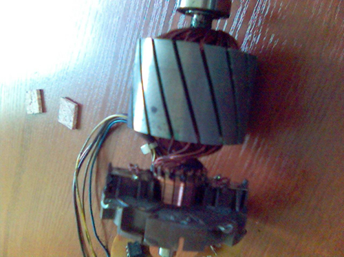

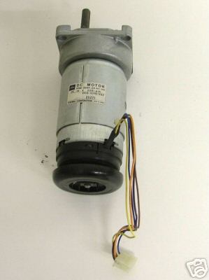

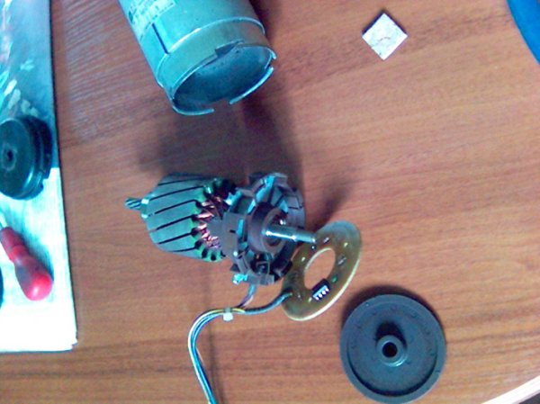

zdjęcie przedstawia raczej zwykły silnik DC mam tez taki szczotki są schowane w obudowie silnika i nie ma możliwości wymiany ich bez rozebrania go , mam 2 podobne silniki DC fotki poniżej i też wychodzą z niego 5 kabli ale nie ma tam enkodera tylko prądniczka tak przynajmniej wnioskuje z tego jak go rozłożyłem .
Pisze na nim :
DC MOTOR
DGM-3600-2A
DC 19 V
DCG-5216-032
Toshiba
Wirnik wykazuje się stałym momentem obrotowym jest elastyczny - bo żłobki wirnika są ukośne.
Mam zamiar go wypróbować pod sterownikiem UHU ...
Więc pozostaje koledze DZIKUS rozebrać i pokazać fotki ..
