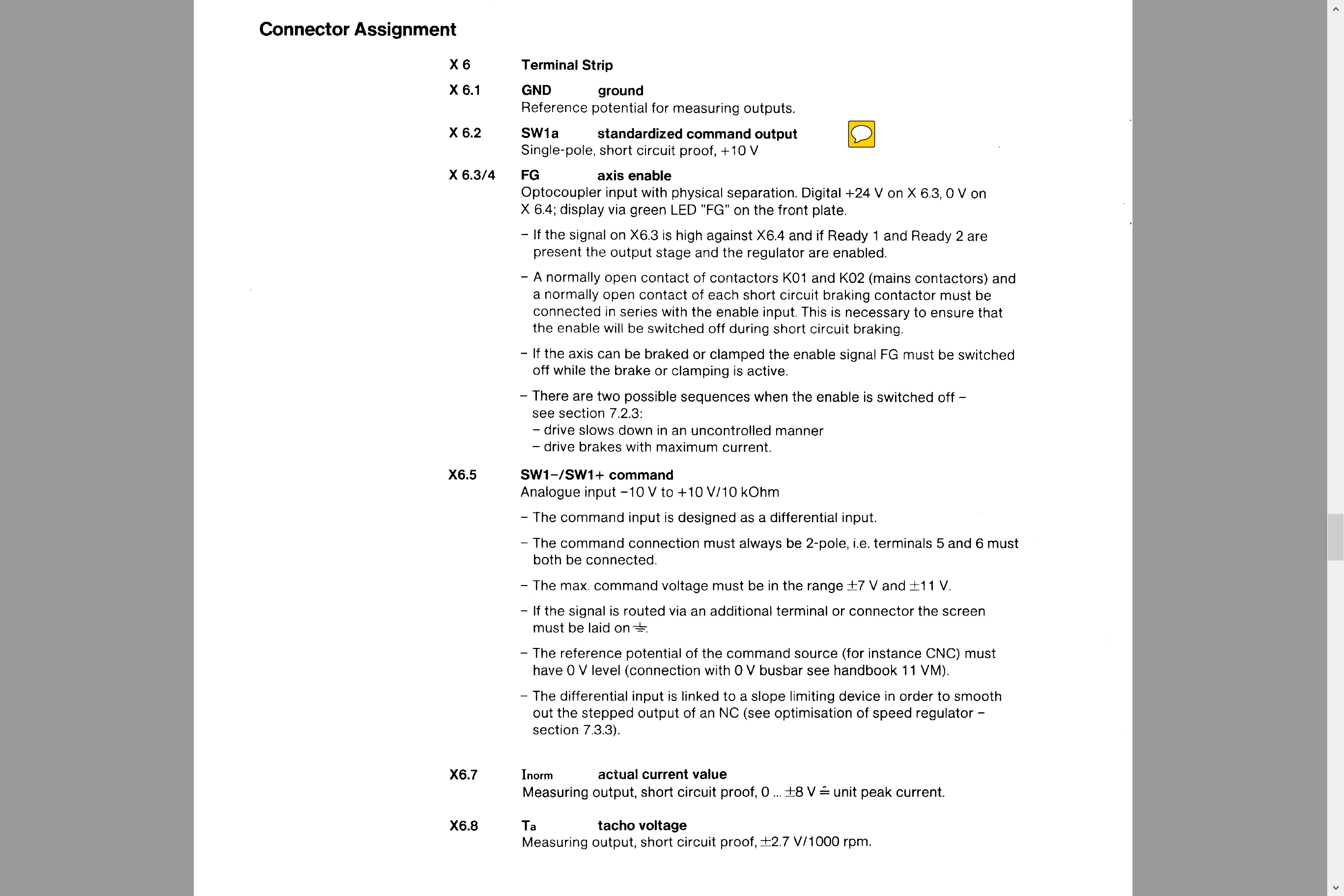

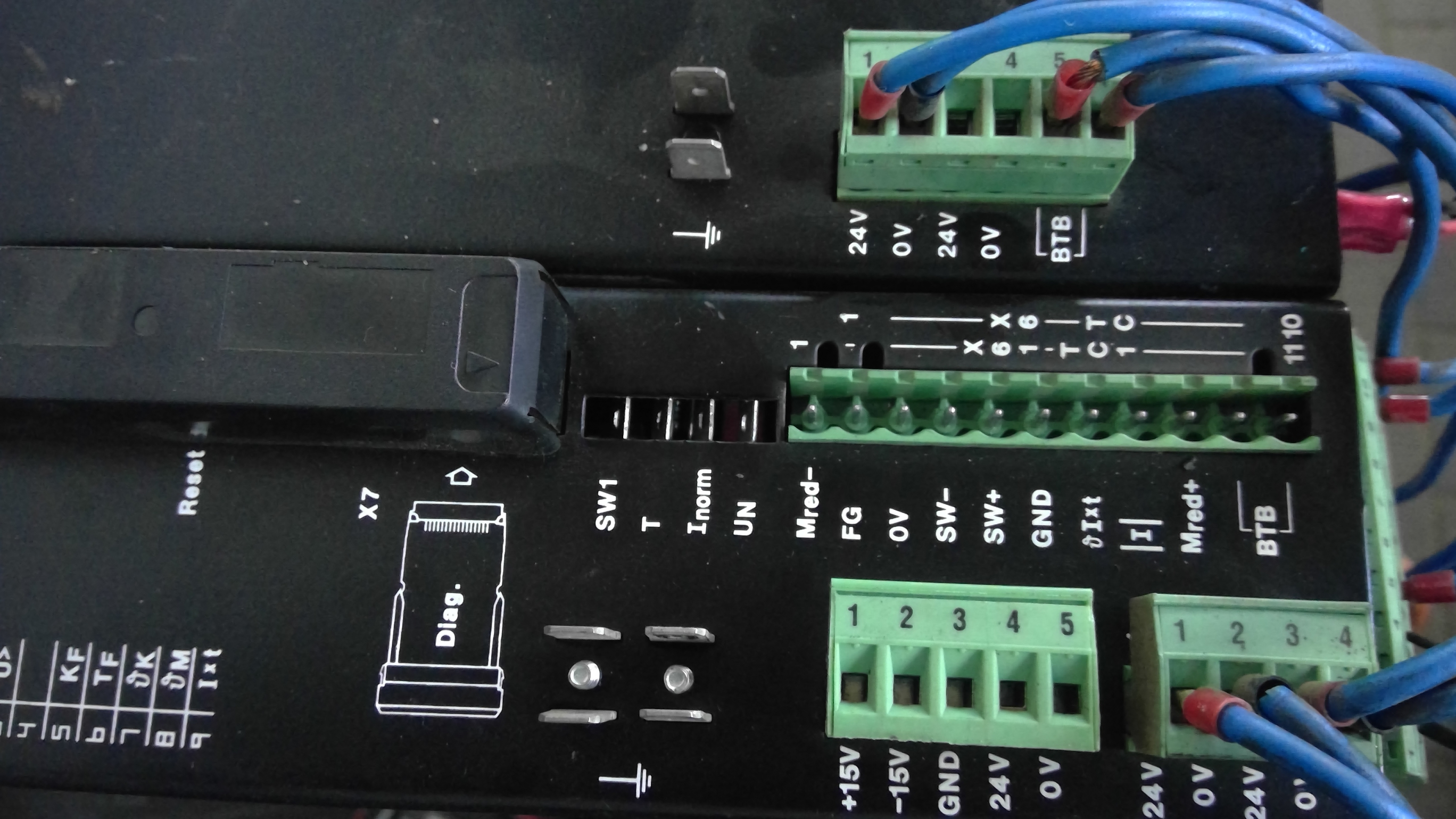

Najprostsze wytłumaczenie sterowania
Post napisał: Dman » 14 sie 2017, 10:42
Chciałbym się dowiedzieć jak łatwo sterować podobnym modułem na tej samej zasadzie. Nie posiadam oryginalnego ekranu do sterowania. Czy potrzebuję do tego tę płytkę https://archiwum.allegro.pl/oferta/pcb- ... 63213.html ?
Czy jednak mogę się jakoś podpiąć po prostu potencjometrem?
Potrzebuje wyjaśnienia krok po kroku najprostszego połączenia.
Dziękuję
