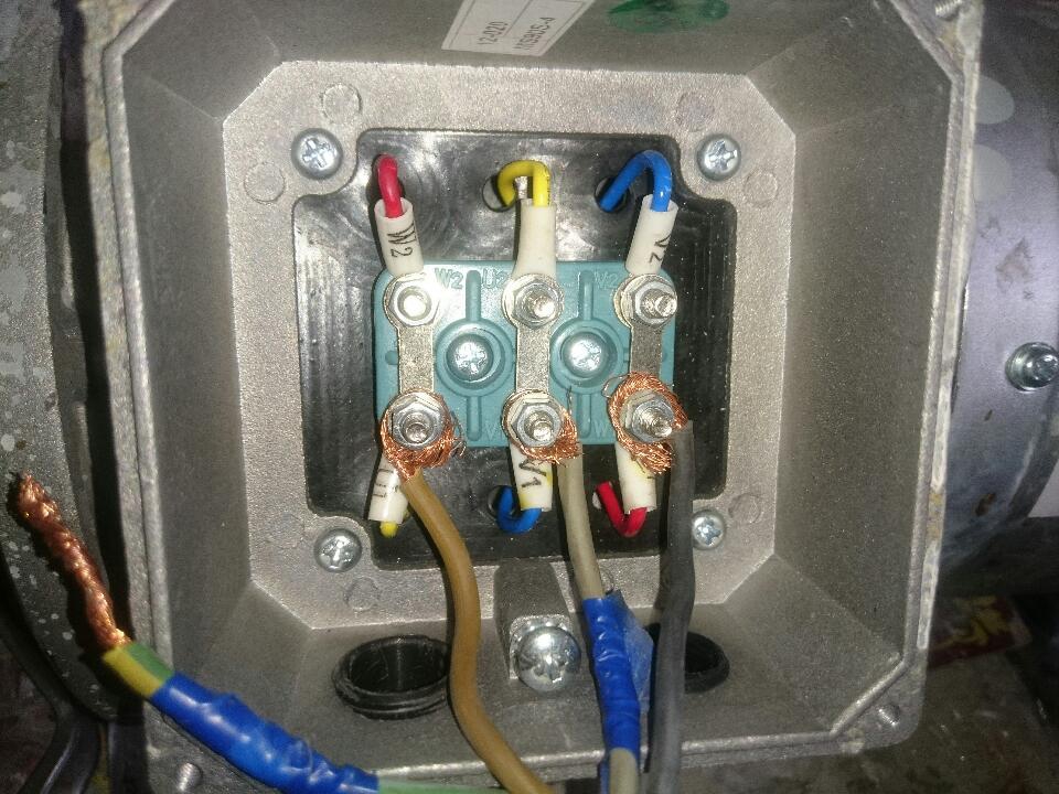

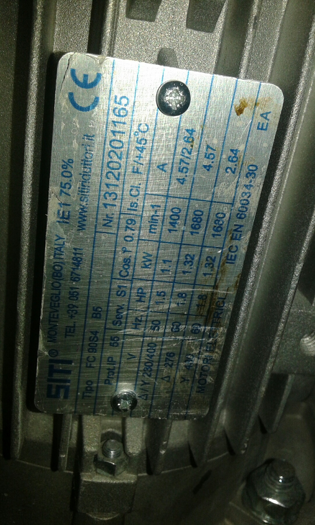

zainstalowaliśmy silnik, którego zdjęcie tabliczki umieszczam poniżej.
Falownik LG iC5.
W czym problem? Sam zachodzę w głowę... silnik podłączony w trójkąt (zdjęcie również poniżej) parametry teoretycznie też ok. Zmiany na 50 Hz porobione i? I się grzeje... Przy niedużym obciążeniu (mieszamy substancje o gęstości rzadkiego budyniu) strasznie się grzeje... Po chwili oczywiście wyłączy. Proszę o podpowiedź, co w tym falowniku zmienić, żeby to usunąć... jak ustawię obroty na poziomie 10-12 (mało satysfakcjonujące/wolne) pokazuje na Cur prąd wyjściowy 4,8. Natomiast jak tylko zwiększe obroty - prawie na max silnika to proąd od razu 10.5-11. Więc nie dziw że sie grzeje?
Podłączenie 230
Proszę o pomoc.

.....jeżeli masz falownik zasilany 1f, to silnik łączysz w trójkąt, jak falownik jest zasilany 3f, to silnik ma być spięty w gwiazdę.

grzelak31 pisze:Podłączenie 230
grzelak31 pisze:silnik podłączony w trójkąt
źle --co masz na tablice ? trójkąt/gwiazda 230/400 czyli masz mieć trójkąt!
[ Dodano: 2016-10-07, 21:53 ]
a nie dobra co ja pisze już chyba zmęczony jestem masz przecież trójkąt sory :oops:
[ Dodano: 2016-10-07, 21:59 ]
przy 1400 obr. i 50hz silnik ma brać 4,57A może wina jest w silniku że bierze 11A
falownik do ustawień fabrycznych i ustaw tylko podstawowe napięcie zasilania 230V 50Hz itd to co z tabliczki jeśli LG ma Autotest dynamiczny trzeba pozwolić mu go zrobić bez obciążenia .... jeśli to nie działa to testowałbym na innym silniku

A ilość pól silnika w falowniku właściwie ustawiona? (Twój jest 2 polowy)

Liczba par biegunów stojana na jedną fazę - od niej zależy prędkość wirowania wirnika.
1 para - 2280/min
6 par - 480/min
8 par - 360/min
Im więcej par tym mniejsza prędkość
1 para 2280 obr/min
2 pary 1440 obr/min
3 pary 960 obr/min
4 pary 720 obr/min
6 par 480 obr/min
8 par 360 obr/min
10 par 288 obr/min
Ale jeśli ustawiałeś używany falownik, to zacznij nowe ustawianie od resetu do ustawień fabrycznych, bo czasem jakieś nie skasowane poprzednie ustawienie robi potem niezły cyrk..
