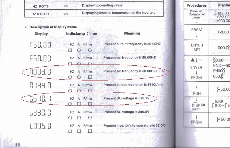

Na początek chciałem napisać że kupiłem go na ebayu. Nie ma żadnej tabliczki znamionowej więc mam wątpliwości co do modeelu i mocy. Możliwe że jest to 2,2kW. Zasilanie ma na 3 fazy. Teraz zasilany jest jedną i mam podłączony 2,2kW 220/400V silnik klatkowy pod niego. Silniczek działa w układzie trójkąt. Tabliczka znamionowa pokazuje prąd 9,4A przy 220V. Silnik chodzi ładnie. Nie grzeje się zbytnio. jest cichy i nie ma praktycznie żadnych wibracji. Pytanie mam co do ustawień sterownika, a dokładnie zastanawia mnie informacja na wyświetlaczu.
Napięcie DC mam około 320do 360 zależy
Natężenie pokazuje mi 1,7
Wszystkie ustawienia PD mam zgodnie z tabliczką silnika 50Hz, 1410 rpm, 9,4A i inne. Działa ok.
Czy ten prąd to jest taki niski bo silnik jest bez obciążenia??
Czy napięcie DC powinno być tak wysokie??
ile powinienem ustawić intermediate frequency?? Teraz jest podstawowe 2,5. Jak to się powinno wyliczyć od czego to zależy??
