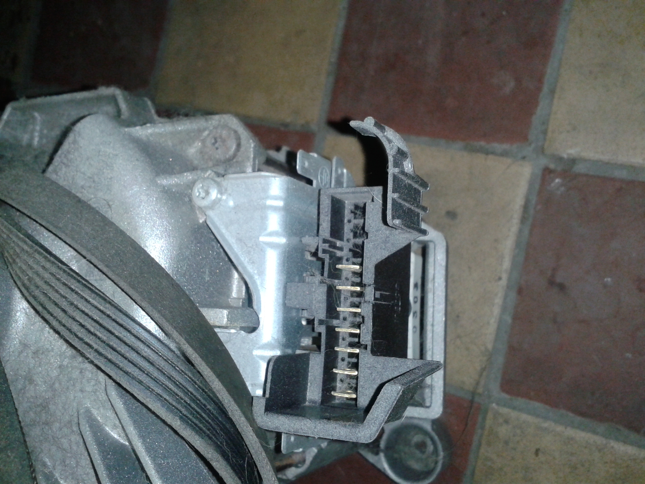

Mam taki oto silnik od pralki, kolega przyniósł, powiedział, że działa. Miał wywalić ale stwierdził, że ja jestem dłubacz to do czegoś mi się przyda.
Poszperałem po necie i może źle szukałem ale łopatologicznego wytłumaczenia jak go odpalić nie znalazłem.
Tabliczki znamionowej brak.
Tak czy inaczej jak to coś podłączyć pod 230V?

Dwa styki idą przez szczotki do uzwojeń wirnika i dwa styki idą do uzwojenia stojana.
Reszta styków to taki "enkoder" a raczej impulsator do pomiaru prędkości obrotowej.
Uzwojenia wirnika i stojana łączysz szeregowo, zamieniając końce jednego z uzwojeń zmieniasz kierunek obrotów.
Bez elektronicznego regulatora silnik rozbuja się do kilkunastu tysięcy obr/min.
I to zasadniczo wszystko na ten temat.

Dzięki, myślę, że to mi wystarczy, poszperam jak namierzyć, które styki są do czego, jak polegnę to się jeszcze odezwę.

Pewnie jest tak jak napisał tuxcnc, choć jest jakaś tam(zapewne nikła) możliwość iż rozwiązano to tak jak w starszych silnikach do pralek, tzn. odczepy pod konkretne prędkości(szczerze życzę aby tak nie było - bo wtedy wartość silnika jest bliska zeru...).

Pralka nie miała więcej jak 3-4 lata, ale to i tak dopiero w poniedziałek sprawdzę.
