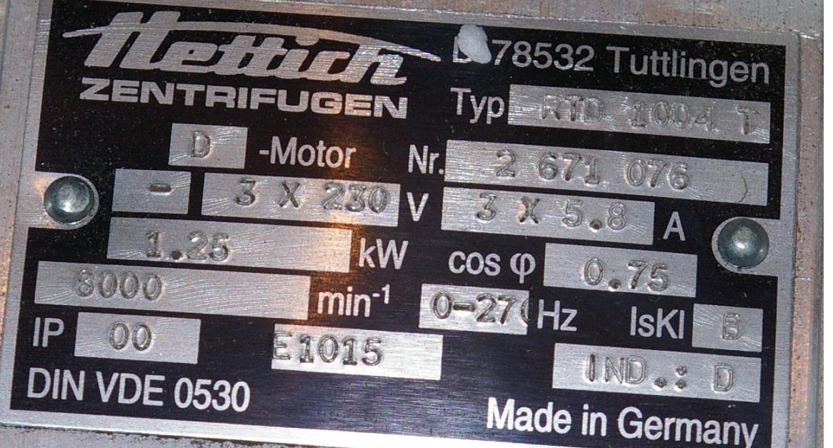

jako ze na forum jest sporo osob znajacych sie na elektryce duzo lepiej niz ja mam pytanie:
mam taki oto silnik jak widnieje na tabliczce ponizej.
wychodza z niego trzy grube przewody,domyslam sie ze 3 fazy
sa tez dwa cienkie przewody razem w tej wiazce. co to za przewody? (te cienkie)
jak sprawdzic jak sa podpiete przewody czy w trojkat czy w gwiazde?
czy da sie zasilic to jedna faza? (wpiac kondensator,kondensatory w fazy?)
docelowo mialo byc to wrzeciono malej frezarki, ale budowa stanela rok temu i jakos nie moze ruszyc dalej(praca).
bede wdzieczny za kazda podpowiedz.

3x230V - Stawiałbym, że skojarzony w trójkąt.
A te 2 cienkie przewody to może być termik (sprawdź miernikiem czy jest przejście między tymi przewodami)

jest maly opor miedzy tymi cienkimi przewodami.jakies zabezpieczenie przed przegrzaniem?
obudowa silnika jest aluminiowa zebrowana,sam silnik ma 8 tys obrotow wiec pewnie grzeje sie mocno obciazony.
czy jest mozliwosc podpiecia pod 230 ale z jednej fazy? ewentualnie jak ta jedna faze podpiac pod 3 przewody?

Jak wynika z napisu jest to silnik od wirówki. Optymalne zasilanie z falownika 1,2- 1,5 kW, bo sieci 3x230V raczej u nas nie ma. Alternatywnie transformator 3 fazowy 3x400V/ 3x230V, 1,25kW - spore rozmiary i waga, cena też. Poza tym podane obroty 9000 dla częstotliwości 270Hz, tylko falownik.
Kondensatory raczej nie zdadzą egzaminu - trudność z dobraniem, moc znacznie zmaleje.
Jeżeli te dwa cienkie przewody sa od termistora, można to sprawdzić podgrzewając obudowę suszarką do włosów i mierząc zmianę oporności. Ile wynosi "mała oporność" ?

faktycznie ta "mala" opornosc to 3.5 kohm.
dziekuje za pomoc.widze ze nie obejdzie sie bez falownika.
