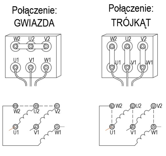

Witam, temat pewnie banalny ale nie sądziłem, że mnie pokona.
W swojej frezarce fwc 25 zmuszony byłem wymienić styczniki głównego silnika ponieważ przy włączaniu sypały snopem iskier jak zimne ognie + w puszcze silnika był bałagan z kolejnością oznaczeń kabli( wcześniej działało ale zmysł perfekcjonisty stwierdził, że jak poprawię to nie zaszkodzi :P :x . Zamontowałem nowe styczniki + układ gwiazda-trójkąt bo przyłącze mam mizerne i chciałem uniknąć przygasających żarówek..
Przy uruchamianiu w układzie gwiazdy silnik startuje wchodzi na obroty nominalne , ale po przełączeniu w trójkąt po 1s wywala bezpiecznik termiczny. Bezpiecznik nowy do silnika 4,5 kW zakres 12-18A wcześniej starty był ustawiony na 13 A .
Przy uruchamianiu bezpośrednim z trójkąta wyrzuca różnicówkę.
Dodam, że w tokarce TUB 32 stojącej obok frezarki robiłem numer z podmianą styczników na nowe i rozruchem gwiazda-trójkąt i obyło się bez problemów. Silniczek 7,5 kW ładnie pracuje a frezarka nie chce ze mną współpracować, sprawdziłem mi się wydaje wszystko, kombinacje przewodów , cały dzień z miernikiem i kicha.
Silnik powinien być dobry przy zakupie był uruchamiany, po dostarczeniu do warsztatu też go odpaliłem na starych stycznikach.
Podejrzany jest dla mnie termik mam ochotę go wypiąć z układu i zobaczyć czy nie zagra bez niego ??

Przy uruchamianiu w układzie gwiazdy silnik startuje wchodzi na obroty nominalne (...) Przy uruchamianiu bezpośrednim z trójkąta wyrzuca różnicówkę.
Ja jednak postawię na to, że pomyliłeś przewody.

zły pomysł jak tux już żekł pomyliłeś przewody początek z końcem jednego uzwojenia , a termik to ci teraz ratuje silnik przed spaleniem uzwojenia .

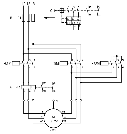

A na samym początku sprawdź stycznik "gwiada" czy na pewno wszystkie styki się rozłączają (czy któryś się nie klei) .
Kolejna bzdura. Po zamianie przewodów silnik kręcił by się w przeciwną stronę, i tyle.
No chyba była by to specyficzna zamiana połączeń przy przełączaniu gwiazda-trójkąt (różne kierunki obrotów dla obu tych połączeń). Ale wtedy nie wyłączało by po 1 sekundzie, tylko natychmiast. No i waliło by snopem iskier ze styczników, o czym autor by na pewno napisał.
PS. Tux wcale nie pisał o zamianie końców uzwojenia miejscami, ale po prostu o pomyleniu przewodów (czyli w to wlicza się pomylenie jednej fazy z uziemieniem, i to by tłumaczyło wywalanie różnicówki).

CymesikB16 pisze: Przy uruchamianiu w układzie gwiazdy silnik startuje wchodzi na obroty nominalne , ale po przełączeniu w trójkąt po 1s
1 Odłączyć termik z stycznika głównego (odkręcić od stycznika )by silnik nie pracował
2 Włączyć zasilanie
3 Po przełączeniu z gwiazdy w trójkąt sprawdzić czy styki stycznika "gwiazdy" są rozwarte (mają być inaczej zwarcie )
4 sprawdzić czy wszystkie początki i końce uzwojeń zgadzają się ( kolejność końca 1 uzwojenia i początku 2 itd )
5 sprawdzić rezystancje (oporność uzwojeń omomierz ) powinna być taka sama
6 sprawdzić czy uzwojenia nie mają przebicia na stojan ( obudowa silnia )

Aż ty pusty jesteś silnik startuje na gwieździe w prawo a na trójkącie w lewo przy pomylonych przewodach , bo panie na wiki wychowany przy starcie i tak wszystkie końce są z sobą zwierane . Ale to dla ciebie zbyt trudne do zrozumienia .
Przy pomyleniu jednej cewki silnik będzie pracował w przeciwną stronę zarówno w połączeniu w trójkąt jak i w połączeniu w gwiazdę.

atom1477 pisze:Przy pomyleniu jednej cewki silnik będzie pracował w przeciwną stronę zarówno w połączeniu w trójkąt jak i w połączeniu w gwiazdę.
jesli pomylisz jedno uzwojenie przy pracy w gwiazdę to tak bedzie pracował w odwrotną stronę ! ale w układzie gwiazda- trójkąt gdy zamienisz początek z końcem uzwojenia to od razu silnik pracuje na zwarciu bo to pomylone uzwojenie hamuje silnik i wywali zabezpieczenia ,panie niedouczony elektryku .
Jeżeli zamienisz końce jednej cewki to będzie pracował do tyłu w gwiazdę, i będzie pracował do tyłu w trójkąt.
A co za tym idzie nie będzie szarpnięcia (nagłej zmiany kierunku) przy przełączeniu z gwiazdy na trójkąt.
CymesikB16: na mój gust silnik przy połączeniu w trójkąt pracuje dwufazowo, i stąd wywala zabezpieczenie nadprądowe.
Przełącznik gwiazda trójkąt na stycznikach nie jest może skomplikowany, ale wymaga rozwidleń przewodów (zworek). Może jakaś zworka Ci wypadła podczas wymieniania styczników, i nie zauważyłeś. Albo przy przykręcaniu nie trafiła pod podkładkę śrubki, tylko nad nią, i nie ma styku.

Skoro rozpędzasz silnik w "gwiazdę " w prawo a pomylisz przewody w trójkąt to jest gwałtowne hamowanie rozpędzonego wirnika i stąd wywala zabezpieczenie
Obrazek na styczniku gwiazdy możesz sobie zamieniać przewody jak chcesz i nic się nie stanie a skoro przewody silnika w trójkąt są pomylone to efekt jest jaki jest a zmiana obrotów na silniku dokonuje się zamianą faz zasilających a nie zamianą początku i końca uzwojenia .

A niby jak można pomylić przewody cewki w trójkąt, nie mając pomylonych w gwiazdę?
Cały czas nie rozumiesz że efekt różnych kierunków obrotów dla połączeń gwiazda i trójkąt uzyskamy gdy pomylimy połączenia styków przy stycznikach (i to na dwóch stycznikach na raz*), a nie końce którejś z cewek w silniku.
*Gdybyś pomylił tylko na jednym styczniku, to silnik w połączeniu w trójkąt pracował by dwufazowo.
I taka pomyłka to pomylenie końców dwóch cewek, a nie pomylenie końców jednej cewki.
