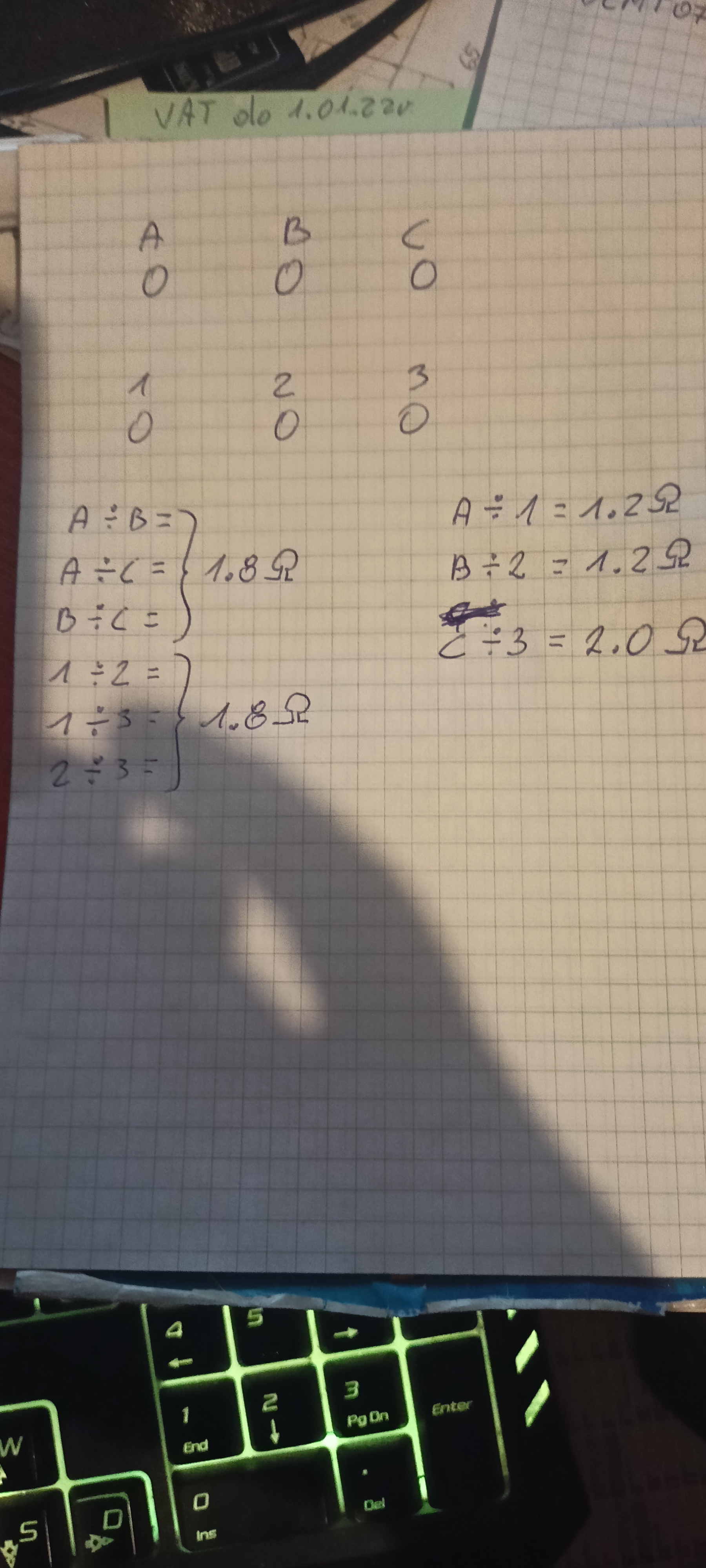

silnik 3fazowy 2 biegowy w tokarce konwencjonalnej pracuje jako napęd wrzeciona. Na biegu wolnym pracuje normalnie.Ale gdy próbuję włączyć bieg szybki to silnik rozpędza się dobre 10s co jest chyba za długo. Poza tym po kilku min pracy (bez obciążenia) jest wyraźnie ciepły.
Zrobiłem pomiary oporności uzwojeń i są jak na foto , czy C-3=2 Ω to dobra wartość?
