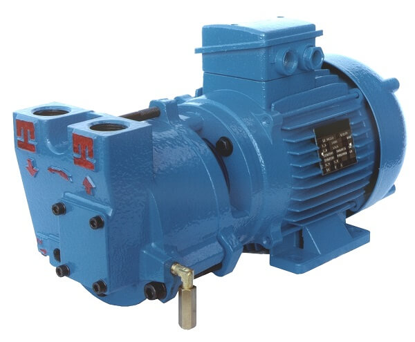

Post napisał: cawboy » 10 cze 2021, 17:18
Dzień dobry. ;-)
Panowie zakupiłem silnik 3 fazowy 4 kW do którego podłączony jest kondensator, do czego on służy? Silnik podłączony pod 3 fazy, układ połączeń w gwiazdę.
Dzięki.

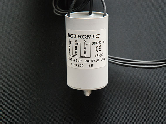

Post napisał: pepepe1 » 10 cze 2021, 17:55
Kondensator 0,22 uf z szeregowym opornikiem 2x10 ohm nie może być rozruchowy. Wygląda na filtr, przy tej pojemności dla 50hz reaktancja +- 14 kohm, a dla 10 khz pewnie ze 100 ohm.

Nie Panie Waski do rozruchu nie jest, pierwsze nie ten typ, 2 silnik na 100% był podłączony pod 3 fazy co też specjalnie w 1 poście napisałem, byłem przy demontażu z działającej maszyny, silnik ten napędza pompę podciśnienia.

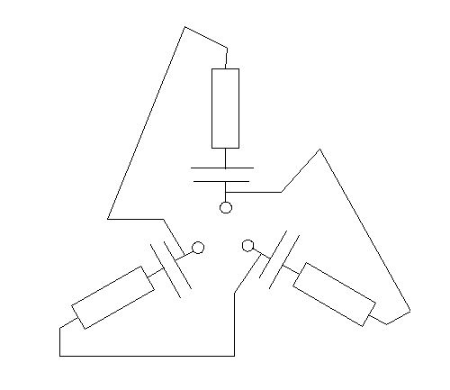

Post napisał: pepepe1 » 10 cze 2021, 21:46
Inaczej narysowany schemat - wygląda na to że przełączenie faz nie ma znaczenia.

Służy to do tłumienia przepięć przy załączaniu i wyłączaniu.

Teraz widzę zdjęcie. Tam są 3 kondensatory. To służy do kompensacji mocy biernej.

Nie służy do kompensacji mocy biernej, bo to za małe pojemności.Stawiam, na filtr przeciwzakłóceniowy, choć tłumik przepięć, też może być.
