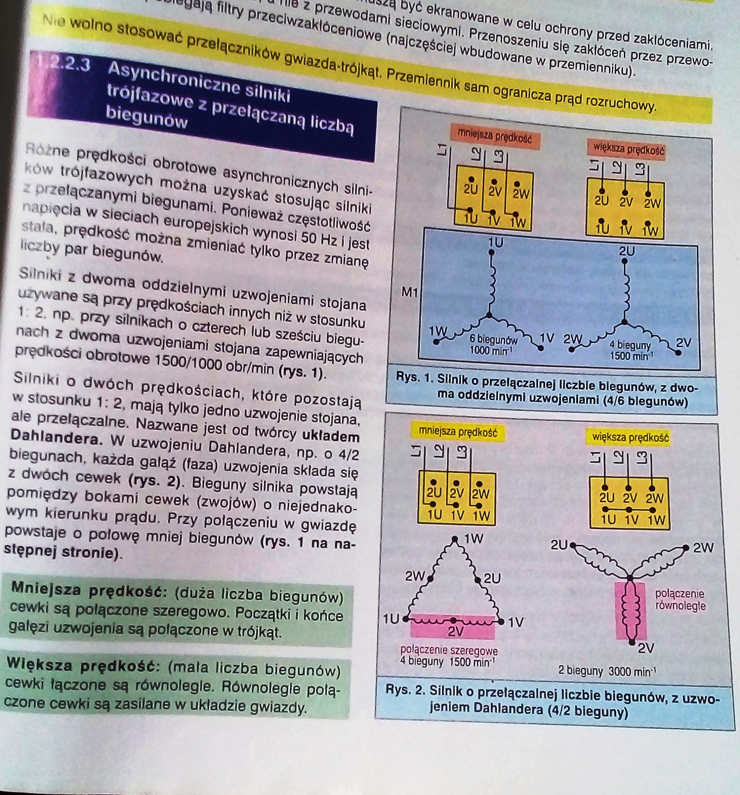

Jeśli chodzi o obracanie wentylatora to jest on głęboko schowany i nie ma do niego łatwego dostępu. Teraz tylko zostało mi wszystko sprawdzić i podłączyć, mam nadzieję że sobie z tym poradzę.
Jako podsumowanie wstawię znalezione schematy połączeń, żeby nie było wątpliwości.
Drugi silnik łączę jak na Rys. 1.
Pierwszy silnik łączę według Rys. 2. (Teraz już raczej nie powinien buczeć
