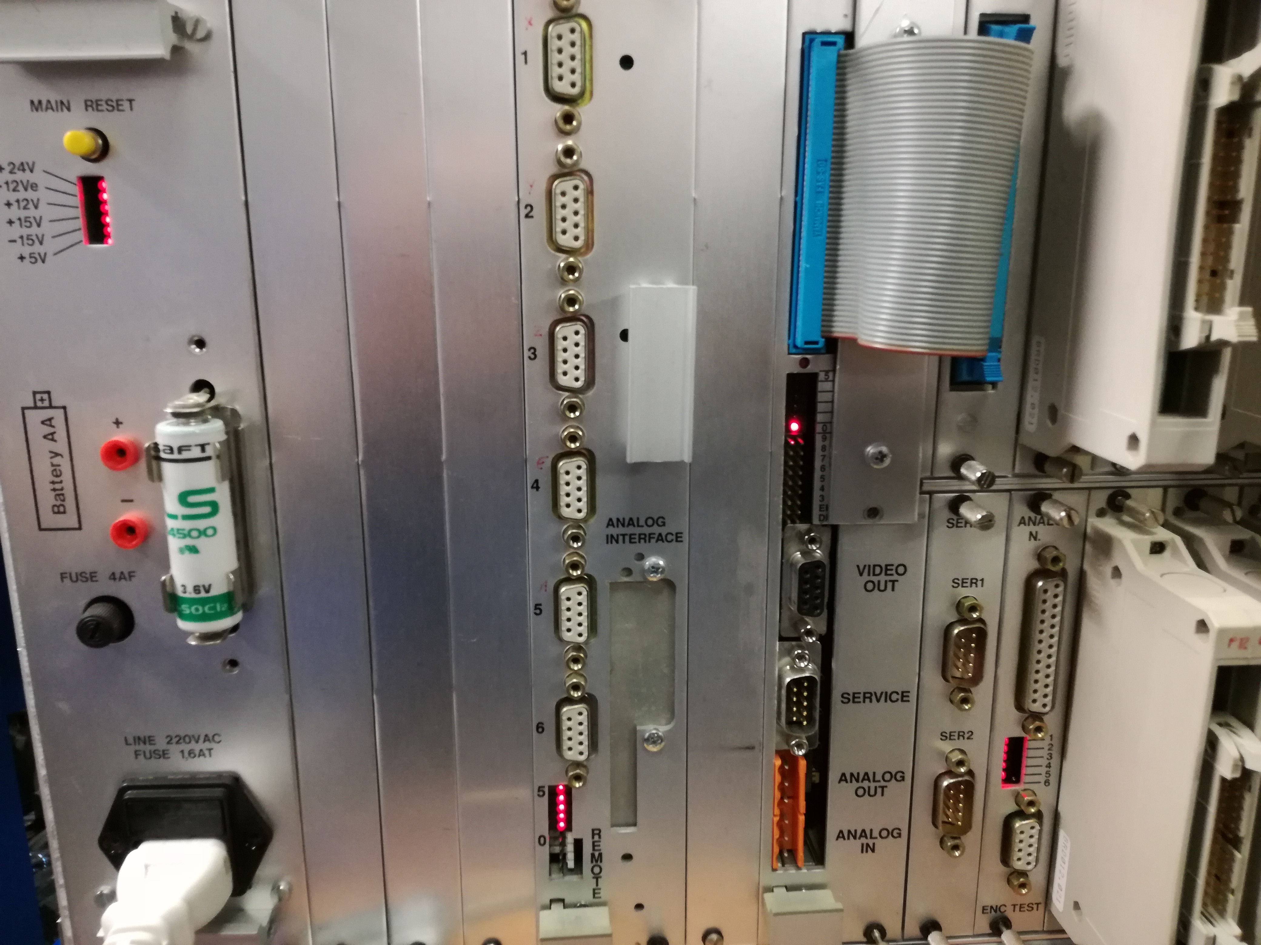

Dostałem do naprawy/uruchomienia sterownie Contr Tria7500V. Sterowanie nie uruchamia się. Po podaniu zasilania na monitorze pojawia się komunikat "No Signal". Z tyłu świecą się wszystkie diody od napięć (24V, 12Ve ,12V, 15V, -15V, 5V). Świecą się również wszystkie diody przy REMOTE i na karcie ANALOG N. Dodatkowo świeci się tylko jedna dioda przy karcie z pamięcią (dioda "0"). Z tego co wiem powinny się świecie wszystkie czyli od "0" do "5".
Po wyciągnięciu karty z pamięcią sterownie w jakimś stopniu startuje. Mianowice dalej świecą się wszystkie diody ( od napięć, REMOTE, ANALOG N). Zapalają się diody przy wejściu karty z pamięcią, dokładnie diody: 0,1,3,5. Po chwili gaśnie dioda 0, a zapala się dioda 2. Na monitorze pojawia się migający kursor. Przy monitorze są przyciski, ale brak jakiekolwiek reakcji.
Czy ktoś z Państwa miał podobny problem? Czy uszkodzona jest płyta główna czy jest to raczej usterka softowa?
Dodam jeszcze, że cała maszyna została zakupiona w Niemczech. Tam ponoć wszystko działało. Posiadam 3 dyskietki do sterowania. Na dwóch powinien być program PLC.

Proszę odłączyć twardy dysk od masterki i załączyć sterowanie - może to być usterka dysku. Jeśli nadal na masterce nie będą świecić się wszystkie diody - to mamy uszkodzoną masterkę a w niej najczęściej uszkadza się karta pamięci. Problem polega na tym, że maszyna może działać nawet tydzień lub dwa a później znów wyłączyć się i nie działać następne tygodnie. Chodzi o to że pamięci mają określoną ilość zapisów i odczytów. W Niemczech mogła śmigać - szczególnie, jak ktoś wyczyścił pamięć, obłożył kartę memory papierem aluminiowym i później na nowo wgrał plc. Pozdrawiam
Bez karty pamięci masterka (a raczej procesor) nie ma z czym się komunikować ,więc po próbach komunikacji znów zapala się dioda zero.

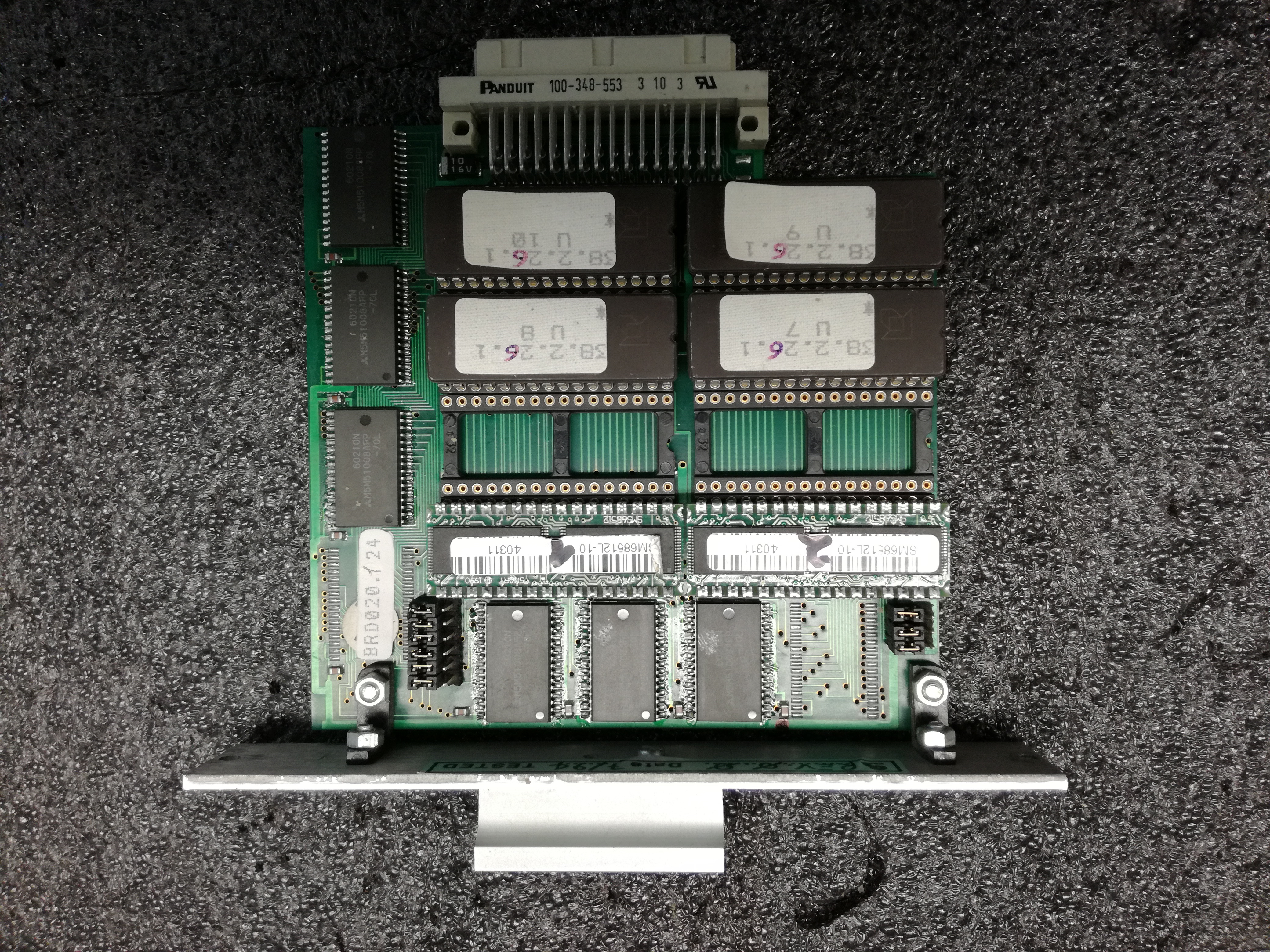

Odłączyłem dysk twardy, ale bez zmian. Czyli najprawdopodobniej jest uszkodzona karta pamięci lub sama masterka. Bez karty pamięci sterowanie tak jak pisałem wcześniej częściowo startuje. Świcą 4 diody i na monitorze pojawia się kursor.
Na karcie pamięci znajdują się 4 EPROM-y (AM27C040-150DC) oraz pamięć RAM, M5M51008AFP-70L 6 sztuk oraz 8 sztuk SRM20100LTM.
Jak włożyłem 4 puste EPROM-y sterowanie ruszyło tak jak bez karty pamięci.
Mam więc pytanie. Jeśli na monitorze pojawia się kursor to oznacza, że sterowanie jest gotowe do wgrania PLC? Jeśli tak, to jak to zrobić? Klawiatura na sterowaniu nie reaguje. Dyskietki z PLC mam.

Nie, nie. Muszą pojawić się tabelki i u góry napis ( 0 PLC in BLOCCO)- wtedy można wgrac plc. Tabelki są na ROMACH - i one w pierwszej kolejności są uruchamiane. Pozdrawiam

Czyli z dużym prawdopodobieństwem można stwierdzić, że uszkodzona jest sama masterka. Tam też są pamięci EPROM. Choć nie tylko. Możliwe, że jeszcze jest uszkodzona karta z pamięcią.
Spróbuje jurto jeszcze szczytać programatorem wszystkie EPROM-y i wsad wgrać na nowe. Może uda się zrobić krok do przodu.

Jeśli chodzi o programator to używam Elnec BeeProg+.
Niestety zabieg nic nie zmienił. Sczytałem 4 EPROM-y z karty pamięci i wgrałem na nowe. Usterka została. Na samej Masterce są jeszcze dwa EPROM-y, ale je tylko sczytałem. Bez nich sterownie w ogóle jest martwe więc póki co uważam, że są sprawne. Oczywiście na masterce są jeszcze układy programowalne typu PAL i to całkiem sporo.
Jak Pan miał uszkodzone karty pamięci to jak Pan sobie poradził? Karty były naprawiane? Na karcie są jeszcze pamięci RAM. Wymieniła Pan je?

Przy ubitej karcie pamięci kursor się pojawiał i migał u góry ekranu po lewej stronie. Przy ubitej karcie sygnału wizyjnego, kursor pojawił się na dole ekranu nie migał i po czasie znikł.
