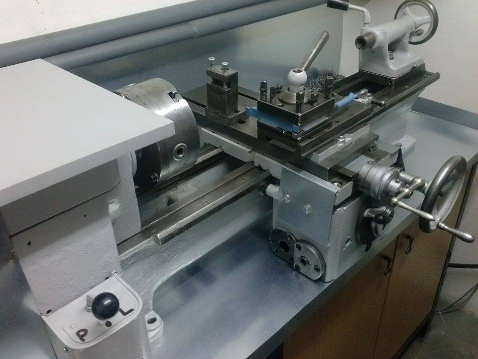

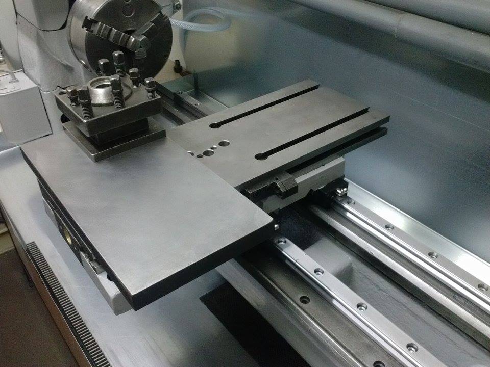

Postanowiłem że założę jednak temat o mojej tokarce którą właśnie modernizuję. Podstawą jest tokarka 2TSB którą kupiłem rok temu od starczego Pana który też już coś przy niej pomodził. Pierwsze co rzucało się w oczy to całkowicie inny suport do tego przerobiony wrzeciennik na łożyska toczne i tylko wałek pociągowy którego po kupnie nie montowałem bo te wszystkie koła zębate robiły taki hałas że myślałem że zwariuję. Także gwinty nie wchodziły w grę. I najlepsze że zmiana obrotów wrzeciona odbywała się za pomocą skrzyni biegów od jakiegoś forda :lol:
Po kupnie wszystko rozebrane, wyczyszczone, nasmarowane i poskładane od nowa na nowym stole który kiedyś pospawałem pod inną tokarkę którą miałem robić ale projekt poszedł w świat :wink:

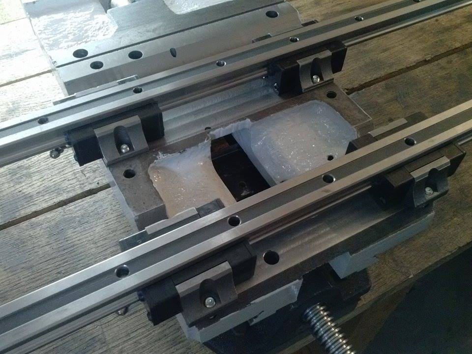

Pierwsze co poszło do przeróbki po krótkim czasie użytkowania to wywalenie tej całej przekładni z pod suportu i założenie nowych prowadnic liniowych firmy ABBA. Co bardzo polepszyło pracę wszystko zaczęło płynnie i ładnie pracować

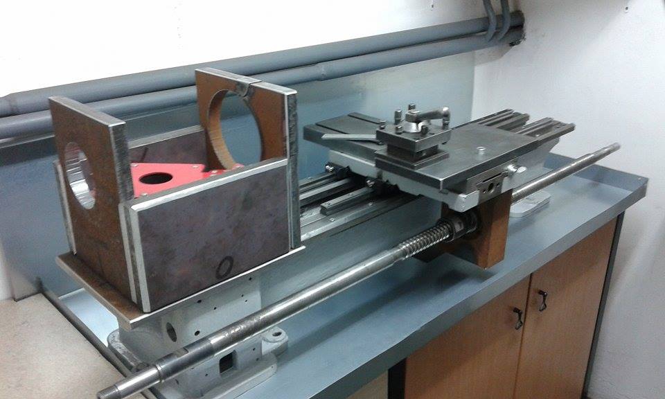

Po sprzedaży długo nie wytrzymałem i jeszcze w ten sam dzień tokarka poszła do rozbiórki :grin: Po rozebraniu wrzeciennika okazało się że jest luz na łożyskach i ogólnie wrzeciennik rozklekotany. Tak myślałem że tak będzie bo powierzchnia po toczeniu nie była najlepsza. Wrzeciennik poszedł zaraz na złom tak samo skrzynia biegów. Nowy wrzeciennik już pocięty gotowy do spawania. Wykonany z blach 25mm. Obudowy łożysk już się toczą tak samo nowy zabierak bo stary szału nie robił.
Wygląda to teraz tak:

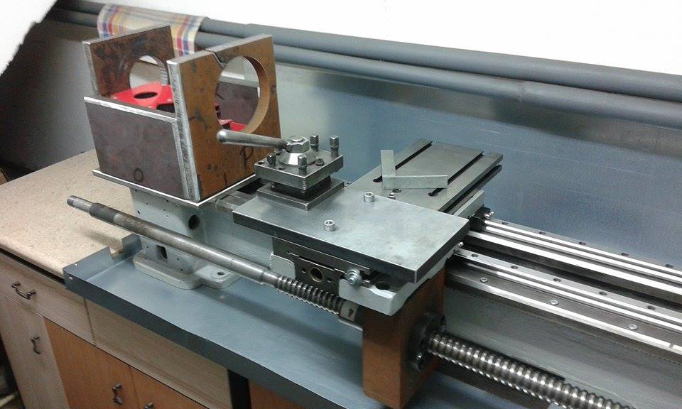

ObrazekObrazek
Średnica toczenia nad łożem po modach będzie wynosić 300mm nad suportem 170mm.
Oś Z:
-Śruba kulowa chyba 32mm skoku nie mierzyłem. Podwójna nakrętka z wymienionymi -kulkami. Wyciągnąłem ją z złomu z tokarki TRAUB za 30zł :wink:
-Prowadnice liniowe ABBA 20mm
-Silnik 8,5Nm
Oś X:
-Prowadnica na jaskółczy ogon
-Śruba kulowa 12x4
-Silnik 4,6Nm
Silnik wrzeciona 1,5kw 1400obr/min przełożenie 2 do 1. Sterowanie prędkości za pomocą falownika.
W przyszłości imak szybkozmienny.
Tokarka ma być sterowna za pomocą Mach3.
Pierwsze pytanie :wink: Według was silniki jakie dobrałem dadzą radę spokojnie? Bo jeszcze ich nie kupiłem ale mam zamiar to zrobić w tym tyg. bo już powoli nie mam co robić.
Proszę o opinie i podpowiedzi z waszej strony. Temat będę się starał na bieżąco aktualizować.

Post napisał: MlKl » 04 sty 2015, 15:36
W mojej samoróbce mam 8,5 Nm na wzdłużnym i 6,9 Nm na poprzecznym, ale na suporcie na stałe mam zamontowaną przystawkę frezerską o wadze ok 150 kg. Poprzeczny mam też na jaskółce.

Post napisał: adam Fx » 04 sty 2015, 16:28
ta chodzi na 4,2Nm śruba kulowa Ale prowadnice jednak ślizgowe - dość mocno pokasowane luzy i chodzi całkiem ładnie.

Post napisał: Mati12-25 » 04 sty 2015, 20:49
Wrzeciennik będzie podobnie wykonany. Z przodu jedno łożysko kulkowe zwykle i jedno oporowe z tyłu jedno łożysko skośne lub taki układ jak z przodu. Co do silnika osi X musze się jeszcze zastanowić.

Post napisał: IMPULS3 » 05 sty 2015, 09:37
Mati12-25 pisze:Z przodu jedno łożysko kulkowe zwykle
A kasowanie luzu? Nawet jak na początku będzie jako tako to w przyszłości może być problem.
Troszkę mnie martwi brak konika w przyszłości, chyba że będzie na tych szynach co dokręciłeś?
Zastanawiam mnie tylko jedna rzecz, bo skoro masz możliwość dorobienia wrzeciennika w całości to czemu nie zrobiłeś nowego korpusu robiąc sobie taki kształt i wymiary jakie pasują a nnie narzucone z racji adaptacji tego co masz. Zwłaszcza że jakby pomyśleć to mozna od razu dodać pionową głowiczkę i mieć frezarko-tokarkę a to oszczędza sporo pieniędzy bo druga maszyna jest gratis... :)

Post napisał: Mati12-25 » 05 sty 2015, 12:15
Kasowanie luzu odbywa się za pomocą nakrętki która znajduje się na końcu wrzeciona także nie ma obaw. Konik jest i będzie zmodernizowany tak ze będzie jeździł po tych szynach i dociagany śruba.
Co do wrzeciennika robie z czego mam i jak mogę. Nie robie żadnych kolumn do frezowania itp. Szkoda zachodu. Kiedyś zrobię sobie może jakaś mała przystawkę do frezowania na suport. Wolę mieć dwie maszyny bez kombinowania. Bo niekiedy im więcej kombinuje tym gorzej wychodzi.
