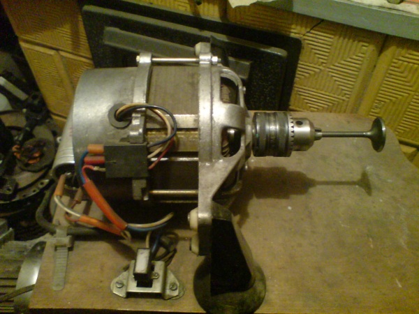

Co do mocy potrzebnych to stworzyłem ostatnio taką "tokarkę " głównie do polerowania bolców , rączek i zaworów motocyklowych , brak pasków , przekładni , moc 180w , nigdy nie udało mi się zatrzymać silnik a starałem się ze wszystkich sił :grin:
