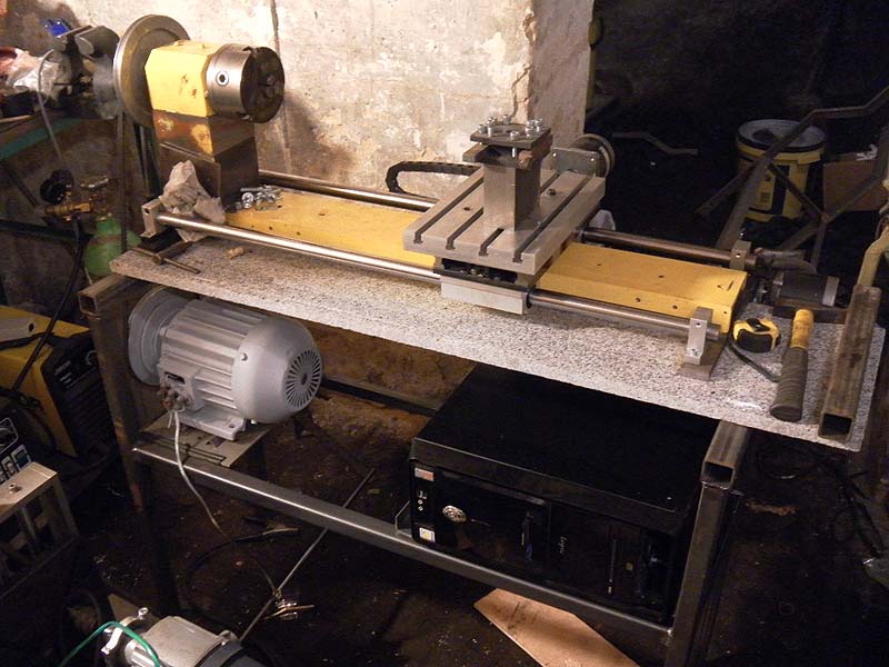

W związku z kilkoma innymi zajęciami, trochę hobby zostało zepchnięte na bok. Jednak niedziela i dzisiejsze popołudnie posunęły nieco prace do przodu.
Przede wszystkim stoi stolik, pospawany z profili 30x30x5 i 50x50x5, dół chciałbym obłożyć blachami i obciążyć, ale to potem. Na razie tokarynka "stoi" na stoliku. A w zasadzie jest do niego klejem do granitu przytwierdzona.
Silnik wyczyszczony, odmalowany i na sam koniec rozkręciłem puszkę elektryczną i szlag jasny - silnik jednofazowy 1.1kW z kondensatorem. Nie wiem czy go w tej chwili zamocować do testów, czy lepiej od razu szukać 3x220 pod falownik. A miało być tak pięknie...

Dzisiaj zamontowałem inny silnik na 230V, zamontowałem imak i po założeniu noża udało mi się przetoczyć wałeczek drewniany, niestety tak jak myślałem na stal jest zbyt delikatna. Jutro wrzucę filmik.

Dzisiaj pierwsze toczenie, nie mogłem znaleźć odpowiedniej podkładki pod nóż i zamocowany był o milimetr za nisko. Jednak działa.
