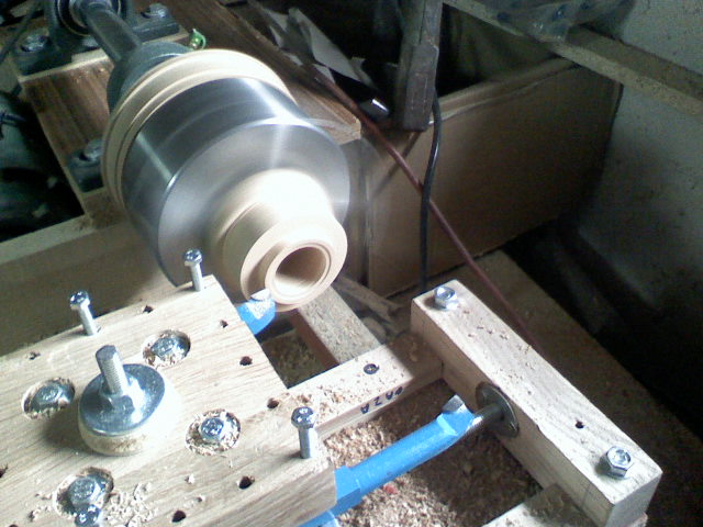

Nie chcę urazić twórcy tej maszynki ale kojarzy mi się to z flinstonami . :lol:
Ale calkiem fajne nawet. :cool:

Na galeonach nic się nie kręciło z szybkością ponad tysiąc obrotów na minutę :) Zwróciłem uwagę na potencjalnie niebezpieczny kawałek maszynki - wystarczy tę tarczę zabierakową wykonać ze stali, aluminium, czy nawet z turbaxu - i można się maszynką bawić bezpiecznie. Do toczenia w drewnie, czy plastiku nadaje się.

AOLEK kto ci wystawił uprawnienia kaskaderskie czasem też by mi się przydały :grin:
fajne choć trochę mało bezpieczne no ale polak potrafi

Łooo to tarcza też jest z drewna ! No to rzeczywiście jak mówił autor lepiej nie stać w osi uchwytu . Pasek napędowy ślizga się bezpośrednio po "wrzecionie" a drewniany imak ma nawet gwintowane otwory do mocowania noży jak się dobrze przyjrzałem . Dodam tylko że deski do krojenia chleba są z drewna i wytrzymują nacisk ostrza noża , czy to coś wnosi do rozmowy ... Zupełnie nic . Centymetrową tulejkę można wytoczyć z jakąś tam dokładnością .
Obawiam się że zdezelowana ,wybrakowana, zardzewiała , "pomłotkowana" tokarka do METALU jednak w porównaniu z kolegi dziełem będzie nieco bardziej praktyczna ... ale nie za darmo , a tu wystarczyło parę "h" i gotowe .
PS: Konstrukcja jest skręcana a nie zbijana gwoździami ?

panzmiasta pisze:imak ma nawet gwintowane otwory do mocowania noży
imak niema gwintowanych otworów - ale za to są wbite od spodu nakrętki M5, a poniżej dzisiejsza fotka:

No tu nikt ci nie podpowie ponieważ nikt nie ma praktyki na toczeniu drewnianymi tokarkami . Dodam że w twoim przypadku prędkość toczenia powinna być " BEZPIECZNA " ;

Ta drewniana flansza...to się musi żle skończyć :evil: Wymień że to na alum jakiś chociaż, bo ja ciarek dostaje na myśl jak ten uchwyt w głowie Ci parkuje :roll: A poza tym popieram :mrgreen: Już tu na forum pisałem, że każdy kiedyś zaczyna toczenie od silnika z uchwytem od wiertarki i pilnika :mrgreen:

Naskoczyliście wszyscy na człowieka... bo... zrobił coś niestandardowego?
Czy jest jakaś różnica z czego zbudowana jest tokarka w kontekście obrotów przy jakich należy obrabiać tekstolit?
Jego sprawa z czego zbudował sobie narzędzie do wytoczenia detalu - jak by toczył za pomocą imadła i wkrętarki to było by dobrze?
Tj. wkrętarka albo wiertarka w jednej ręce a pilnik w drugiej?
Czy też źle... bo nie wydał kilku tysięcy na tokarkę aby podtoczyć coś co mu potrzebne do zbudowania czegoś trwalszego? :roll:
Może jakiś dziwny jestem ale nie spodziewam się aby autor tej tokarki nie zdawał sobie sprawy z ograniczeń konstrukcyjnych, i przy obróbce zbierał więcej niż włosowe grubości materiału...

Nie naskoczyliśmy - zwracamy dość delikatnie uwagę, że zastosowany na zabierak materiał nie spełnia podstawowych wymogów bezpieczeństwa. Już sklejka byłaby lepsza, bo nie pęknie na słoju. Nie pisalibyśmy, gdybyśmy nie zdawali sobie sprawy z tego, co może narobić uwolniony nagle kilkukilogramowy obracający się z szybkością tysiąca obrotów na minutę uchwyt.

Nikt tu na nikogo nie naskakuje , ale jak ktoś się pyta o obroty przy toczeniu w tekstolicie , i prosi o ocenę , wstawia zdjęcia , to fajnie jak mu doświadczeni koledzy podpowiedzą co zrobić by małym nakładem pracy poprawić niedociągnięcia . Jeśli byśmy nie uczyli się na błędach innych to dalej bali byśmy się zejść z drzewa ; . Do autora , posłuchaj się konstruktywnej pozytywnej krytyki , usuń niedociągnięcia i " staczaj się " jak my :mrgreen:
