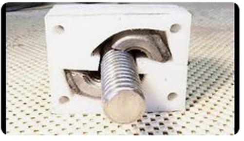

Mechanizm szybkiego uwolnienia śruby.
VISE QUICK RELEASE MODULE

Fajny patent ale jedną rzecz bym ciut poprawił. Przecięcie nakrętki w miejscu gdzie się ślizga po gwincie (w pozycji otwartej) należało by porządnie zaokrąglić (kant atakujący), żeby przy nie haratało gwintu... Poza tym miodek :)
