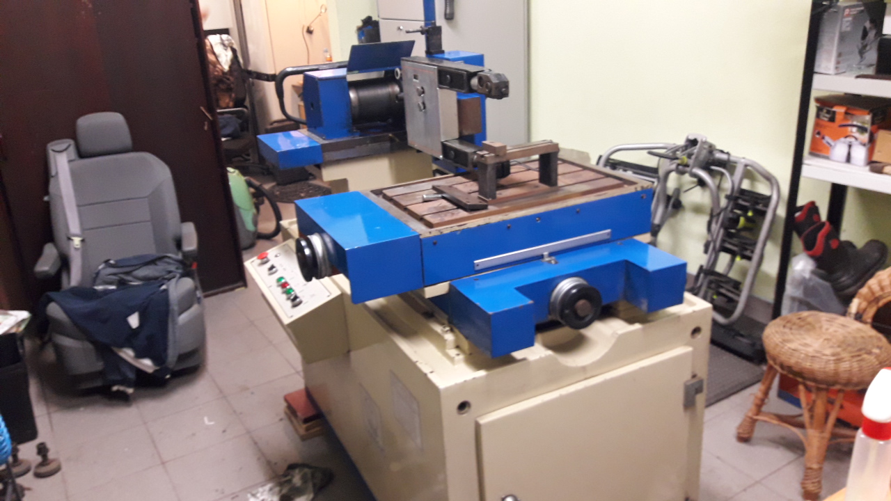

Mam na imię Rafał.
Kupiłem za grosze drutówkę do celu hobbistycznego<artysta hehe>
Maszyna jest stara przerobiona przez firmę Marcosta z Tarnowa w latach 1999-2000 wiem, że jest chińskiej produkcji ale nie mam pojęcia jaki to model. Pierwsze podłączenie i lipa w maszynie wyje alarm a jak próbuję włączyć szafę sterującą to wywala bezpiecznik różnicowy w domu.
Więc Panowie i Panie proszę o pomoc w uruchomieniu jej lub opisu gdzie szukać przyczyny takiej sytuacji jak opisałem może ktoś skojarzy jaki to model cokolwiek napiszcie.
kilka fotek
Z góry dziękuje i czekam na info
Pozdrawiam Rafał

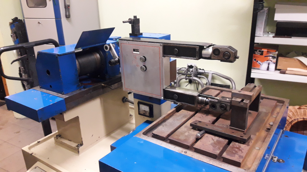

obleciałem maszynę z miernikiem dookoła sprawdziłem rezystancję między obudową a fazami i nic tylko bolec z uziemieniem daje sygnał
wymieniłem wszystkie bezpieczniki w maszynie i w szafie. Sprawdziłem przewody, które idą od maszyny do szafy i wszystko ok.
Finalnie zrezygnowany postanowiłem sprawdzić gniazdo siłowe w garażu.
Gniazdo i wtyczka 5-cio bolcowe i w gnieździe miernik daje sygnał między przewodami żółto-zielonym a niebieskim neutralnym i tu pada pytanie czy tu leży problem, że w maszynie wyje alarm i nie mogę odpalić szafy sterującej jeśli tak to jak to rozwiązać
kilka fotek maszyny:
obudowa włącznika
elektronika w drutówce
panel sterowania w drutówce
panel sterowania w szafie
elektronika w szafie
przewody do szafy
przewody w drutówce
Pozdrawiam i dziękuję Rafał

Jak dla mnie podejrzanie wyglądają te skręcone kable (jeden żółtozielony) przy włączniku.
Skoro w gnieździe jest połączone N i PE to dziwne, że w ogóle działa Ci różnicówka.
Jest tam gdzieś jakiś ślad po tabliczce znamionowej? może po prostu zwłoka na bezpieczniku nieodpowiednia, i może też być tak, że obwód wysokiej częstotliwości wymaga osobnego uziemienia, żeby ominąć różnicówkę (wygląda to na nienajnowsze).

Podejrzane kable w sensie żeby je poprawić zlutować końcówki i dokręcić czy tam ich nie powinno być??
A i jeszcze jedno kabel niebieski N neutralny nie idzie do włącznika bezpośrednio tylko do przewodu prowadzącego z drutówki do szafy sterującej jak na zdjęciu numer 3 złączony kostką. Nie wiem czy ważne ale napisze hehe.
Tabliczki jest ale całkowicie nie czytelna i tak pare latek ma maaszyna stawiam na 2000 r lub 1999r.

Jeśli można, to z ciekawości ile Kolega zapłacił?
Podejrzanie wygląda temat tych 3 bezpieczników 6A w białych obudowach.
Widać jakieś okopcenia, może warto zerknąć w tym kierunku?
