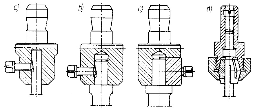

Witam, chce zaprojektować stempel do wykrojnika mocowany w oprawce śrubą dociskową. Szukam czy wymiary podcięć zarówno czopów jak i stempli jak na zdjęciu mają jakieś standaryzowane wymiary? Czy wg uznania konstruktora?

jedynie gdzie znalazłem to co mnie interesuje to na stronie metalimpex, tylko najmniejszy czop czop zaczyna się od średnicy 20mm, mnie interesują mniejsze

Zwróć uwagę , że większość stępli posiada kołnierz.
Sugeruję zrobić mocowanie , które go uwzględni ...... , ale jeśli upierasz się na śrubę boczną , to wystarczy zwykły brok.
W tym przypadku konstrukcja jest dowolna.
