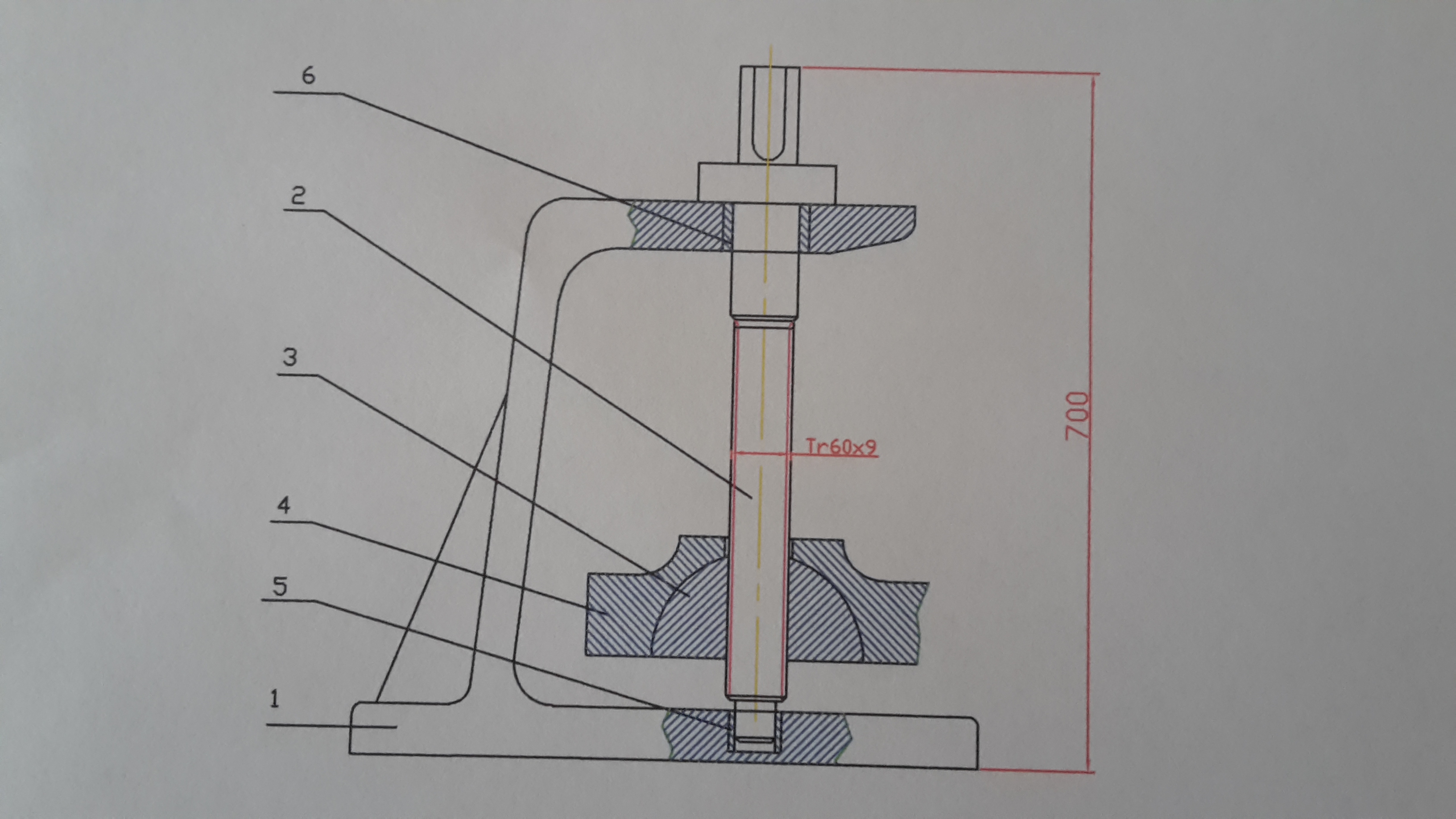

Witam mam za zadanie zaprojektować podnośnik a dokładnie wyliczyć śrubę i nakrętkę .
Pytanie jest takie czy przy podnośniku typu wagonowy obliczamy smukłość śruby ???
Wydaje mi sie iż nie .
Liczymy naprężenia na rozciąganie i naprężenia skręcające .

Post napisał: kolec7 » 08 lis 2016, 12:54
Dobrze Ci się wydaje.
Nie liczymy smukłości, gdy śruba jest rozciągana!
Smukłość jest Ci potrzebna do podstawienia do wzorów Eulera,
gdy śruba jest ściskana i może ulec wyboczeniu.

Mam jeszcze jedno pytanie czy jeśli zastosuje na górze pomiędzy obudową a śrubą łożysko oporowe to mogę pominąć w obliczeniach moment oporów tam występujący ?
Jeśli nie to jak obliczyć ten moment między śrubą, obudową ???
Moment w połączeniu gwintowym mam obliczony .
Jak skończę obliczenia będę miał prośbę czy ktoś byłby chętny na nie spojrzeć ???

Post napisał: kolec7 » 09 lis 2016, 11:34
Jakie łożysko oporowe? Toczne? Czy ślizgowe?
Rozumiem, że rozważamy łożysko oporowe, jako parę ślizgową.....
Moment będzie równy iloczynowi siły normalnej do powierzchni i współczynnika tarcia materiałów i średnicy, na której ta siła zostanie przyłożona. Na potrzeby obliczeń PKMów przyjął bym tą średnicę jako różnicę D-d. Na potrzeby zadań z wytrzymałości materiałów lub mechaniki technicznej, można wyprowadzić zależność, iż pomiędzy tym uśrednieniem, a rzeczywistością jest drobna różnica.

Post napisał: piotrp5 » 09 lis 2016, 15:47
Myślałem o tocznym aby zminimalizować tarcie .

Post napisał: kolec7 » 10 lis 2016, 10:14
piotrp5 pisze:Myślałem o tocznym aby zminimalizować tarcie .
Jeśli chodzi o toczne, to należy również obliczyć siłę tarcia - w tym przypadku tocznego (potoczystego - ale mi się to słowo podoba, ze starej literatury :-) ......jako iloczyn siły normalnej podzielonej przez ilość elementów tocznych i współczynnika tarcia tocznego.....lub spróbować skorzystać z pomocy portalu SKFa, który jest kopalnią wiedzy.
Mając wartość takowej siły, wystarczy przemnożyć oną przez połowę średnicy podziałowej, na której rozstawione są elementy toczne i gotowe.
W praktyce jest to wartość pomijalnie mała w stosunku do momentu tarcia jaki występuje w złożeniu śruba/nakrętka robocza.

Post napisał: piotrp5 » 10 lis 2016, 16:14
Serdeczne dzięki za wyczerpujące odpowiedzi .
Sądzę iż, aż tak precyzyjne obliczenia nie muszą być tym bardziej że mam do bbliczenia śrubę i nakrętkę ,a obudowę podstawę itp mam pominąć .
Może ktoś zna literaturę w której są przykłady obliczeń tego typu podnośnika?? Mi nie udało się nic poszukać . Na zajęciach też był podany tylko przykład śrubowego pracującego na ściskanie :(

Post napisał: kolec7 » 10 lis 2016, 21:14
Książka i atlas Żółtkowskiego oraz Kurmaz, to raczej podstawowa literatura na pierwszym roku studiów na politechnice w dziedzinie PKMów
Są tam - ogólnie rzecz biorąc - wszystkie zagadnienia.
Zagłębiając się w poszczególne tematy, które wypływają w trakcie konstruowania, to można tutaj wymienić z setkę książek, albo lepiej. Im głębiej w las, tym więcej drzew....tym więcej tematów pobocznych, na które człowiek zaczyna szukać materiałów......
