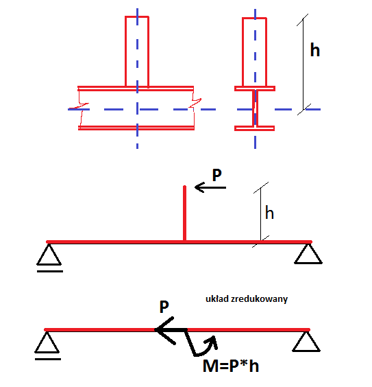

Jestem uczniem technikum. Nauczyciel zadał nam belkę do rozwiązania i zrobiłem i sprawdziłem ale dwie rzeczy mnie nurtują.
Pierwsza to jak mamy belkę podpartą z jednej strony przegubową a z drugiej przegubowo-przesuwną to jak dajemy moment na środku to długość ramienia odnosi się do górnej powierzchni profilu czy do osi? No dajmy na to mamy dwuteownik 80 i na środku przyspawam profil o długości 400 mm to gdy przyłożę siłę to ramię mam 440 czy 400 mm ?
Drugie to jescze głupsze. Jak mamy belkę to na schematach podparcia przechodzą przez tak jakby oś obojętną belki, a tak naprawdę weźmy przykład mostu gdzie belka leży na podporach a nie w ich osi... pogubiłem się...

Żeby uniknąc takich wątpliwości każdy układ najlepiej jest sprowadzić do najprostszej postaci tzn. linii płaskich(bez grubości).
Nauczyciel powinien wytłumaczyć wam podstawy mechaniki na schematach a nie komplikować sprawę.
Dlaczego? Z inżynierskiego punktu widzenia twój prosty układ można skomplikować tak bardzo, że nie ważny będzie sposób podparcia a materiał spoiny, siła wiatru i liczba kóz... Płaski schemat jest uniwersalny i zrozumiały dla kazdego.
Dodatkowo taki układ nie jest belką tylko ramą.

Siły czy to w belce, ramie czy bardziej skomplikowanej konstrukcji zawsze redukuje się(sprowadza się) do osi obojętnej.
Wyżej przedstawiłem rzeczywistą konstrukcję oraz jej model obliczeniowy.
Mimośród (ramię) działania siły P wynosi h.
W wyniku analizy tej konstrukcji dostaniemy siły przekrojowe w prętach.
W pionowym moment zginający oraz siłę ścinającą natomiast w pręcie poziomym siłę osiową rozciągającą i moment zginający.
