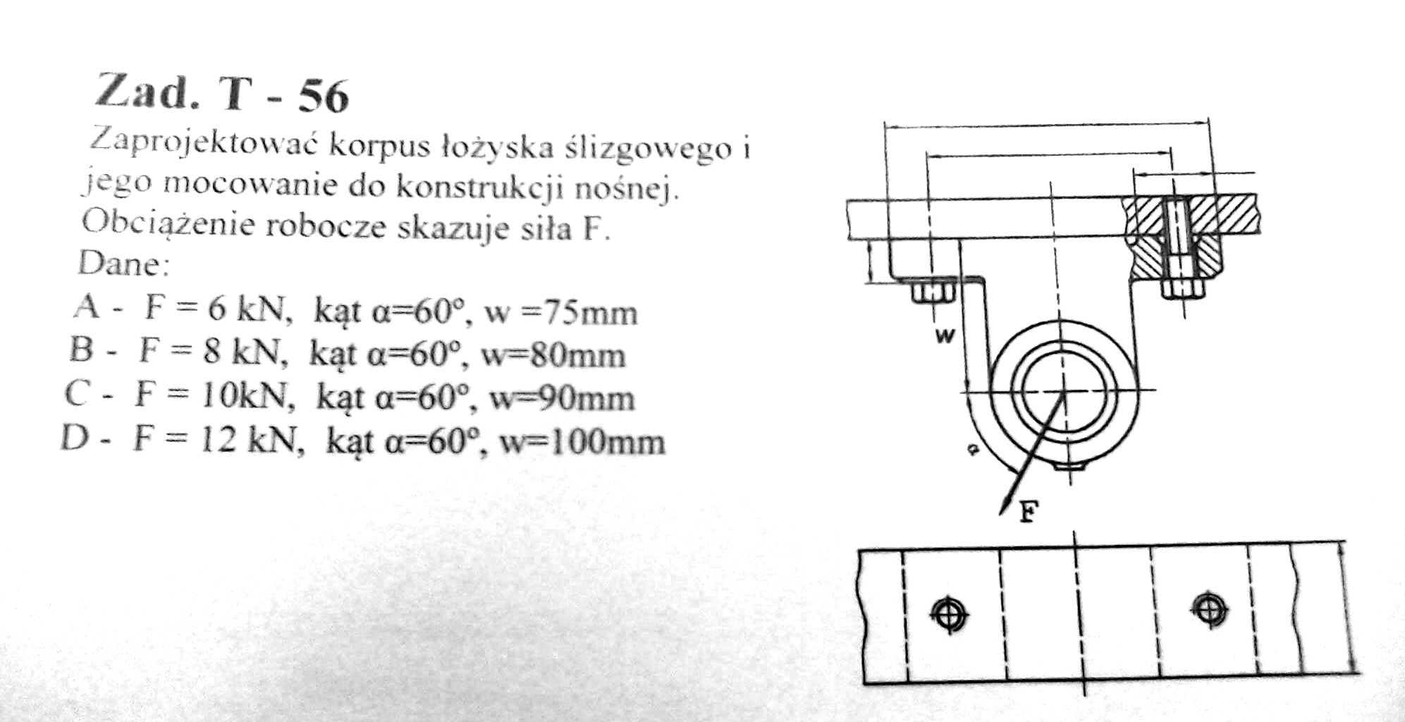

Na podstawie wersji danych C (na obrazku) mam obliczyć siłę Q działającą osiowo na śrubę (zarówno na jedną jak i na drugą).
Próbowałem obliczyć to przy pomocy momentów. Jak dla mnie to brakuje tu danych, ale podobno da się wszystko wyliczyć z proporcji.
Nie mam już pomysłów na to zadanie więc proszę o pomoc i rozwiązanie!

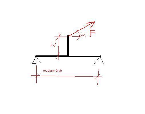

A reakcje w belce z dwoma podporami (jednoprzęsłowej) umiesz policzyć? Bo siły osiowe w śrubach można tu policzyć jako reakcje pionowe w belce jak niżej, traktując śruby jako podpory :
