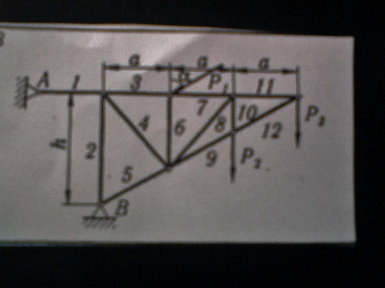

Witam, czy ktoś pomógłby mi wyznaczyć reakcje w podporach? Ile reakcji powinno się znaleść w tej kratownicy? Bardzo proszę o jakąkolwiek pomoc. Będę strasznie wdzięczny.
Poniżej dana kratownica.

W podporze B będą dwie składowe reakcji Vb i Hb a w punkcie A jedna reakcja Ha.
Musisz napisać trzy równania:
- suma rzutów wszystkich sił względem osi x
- suma rzutów wszystkich sił względem osi y
- suma momentów względem punktu B

1. I to nie jest ważne że nie będzie wychodził wtedy (dając tylko 3 reakcje) warunek wyznaczalności?
2. Reakcja Vb będzie działać w górę, Hb w lewo i Ha też w lewo - dobrze myślę?
3. Pręt 1 w takim przypadku też się oblicza czy nie jest on brany pod uwagę?
Bardzo byś mi pomógł odpowiadając jeszcze na te pytania wtedy na pewno już poradziłbym sobie sam z resztą.

Przegub w A nie jest węzłem kratownicy.
Proszę go potraktować jako kij przytrzymujący kratownicę i to taki kij, że siła w nim działająca jest pozioma i działa na kratownicę "dopiero" w węźle do którego jest przymocowana.
Zatem, uwalniając kratownicę od więzów, co równa się zastąpienim ich siłami z jakimi oddziaływują, zamiast tego kija przytrzymującego kratownicę w węźle będzie siła trzymająca , taka, że jej kierunek będzie taki jak kierunek pręta , zatem poziomy.
Co do warunku wyznaczalności to będzie wtedy:
p=11
w=7
r=3
tak więc p+r=2w 11+3=2*7 14=14
co do kierunków reakcji to przyjmujesz dowolnie najwyżej po obliczeniach gdy wyjdą wartości ujemne zmienisz ich znak

Strasznie dziękuję za pomoc! Dzięki tej odpowiedzi zrozumiałem wszystko co mnie nurtowało. Jeszcze raz bardzo dziękuję!
