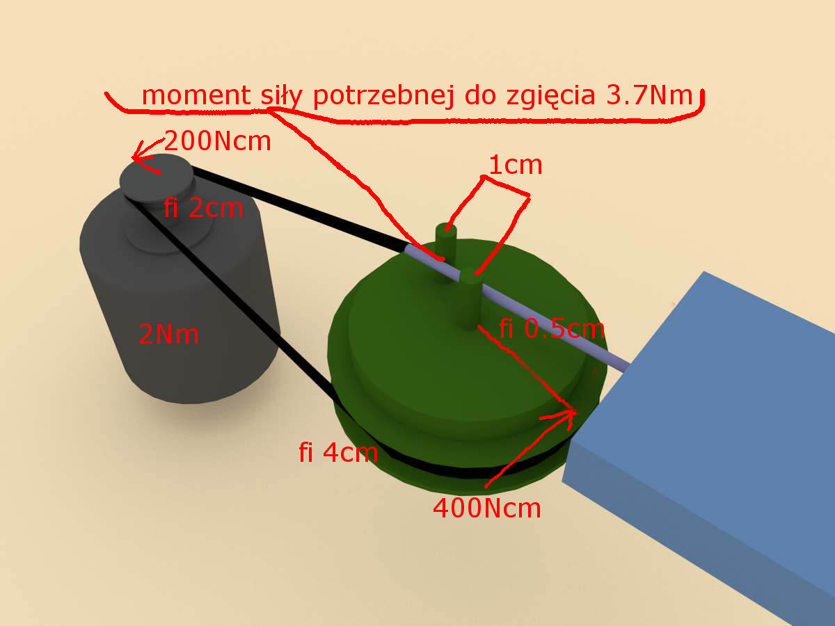

Próbuję obliczyć siłę potrzebną do wygięcia pręta o dopuszczalnym naprężeniu na zginanie 1600kg/cm2.Dopiero zaczynam z tym tematem i nie wiem czy dobrze się do tego zabieram.
A więc:
1. Najpierw liczę wskaźnik wytrzymałości przekroju na zginanie(W) dla pręta jest to w przybliżeniu Wxy=0,1*d^3 po podstawieniu Wxy=0,1*0.5cm^3=0,0125cm3
2.Podstawiam go do wzoru na moment M=W*kg po podstawieniu M=0,0125cm3*1600kg/cm2=20kg*cm
3.Teraz to mnożę przez współczynnik 1.5 i wynik 30kg*cm czyli w przybliżeniu 300Ncm (3Nm)?

Nie możesz brać dopuszczalnego naprężenia na zginanie, tylko granicę plastyczności stali. No chyba, że ten współczynnik 1,5 (nie wiem skąd go wziąłeś) jest u ciebie po to by wejść w obszar odkształceń plastycznych. Obliczeń nie sprawdzam, wzory stosujesz dobre.

Dziękuje za informację , po przewertowaniu "ton" stron internetowych :) ten współczynik został mi w głowie. Dla stali st5 granica plastyczności R02=270Kg/mm2 czyli 2700Kg/cm2 czy muszę to jeszcze mnożyć przez jakiś współczynnik?

Ciężko wyczuć, zależy to od tolerancji z jaką naprężenie odpowiadające granicy plastyczności, zostało w badaniach interesującego cię gatunku stali ustalone. Myslę, że powinieneż dla przyzwoitości moment potrzebny do zginania powiększyć o jakie 10%, żeby na pewno wejść w obszar odkształceń plastycznych. Zagadnień tych szukaj np w poradnikach hutniczych- tam będziesz miał teorię obróbki plastycznej na zimno przetrawioną na dziesiąta stronę- bo ma to znaczenie przy walcowaniu blach na zimno i gięciu profili na zimno.

Ok.Po ponownym podstawieniu danych , wyszło że moment siły potrzebny do zgięcia pręta to
M≈37kgcm czyli 3,7Nm. Czy to znaczy że do wygięcia tego pręta wystarczyłby silnik krokowy 4Nm lub 2Nm przez przełożenie 1:2 - oczywiście teoretycznie , bo ze wzrostem prędkości silnika maleje jego moment i trzeba zastosować odpowiednio większy.
Nie jestem pewny,czy dobrze rozpisałem momenty.
