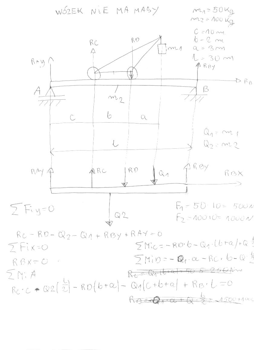

Prosze o sprawdzenie a jesli źle wyliczenie.
Reakcje RA, RB,RC, RD i Momenty Ma Mb Mc Md.
Jakie beda wyliczenia i reakcje jak wozek bedzie miał mase np. 20 kg
Jesli wózek nie ma masy to reakcja RC powinna byc w gore bo dociaza wozek masa m1. Teoretycznie powinien sie przewrocic. A reakcja RD w dół bo ramie wozka jest przekrzywione w prawo. Gdyby było w lewo to reakcje by były odwrotne RC w dol a RD w gore. czy dobrze rozumię.
A gdyby miał mase to RD i RC w dol, chyba ze ciezar m1 przewazy wozek.
Prosze o napisanie reakcji i rozwiazanie.
A co z siła Q2. czy bedzie sie ja uwzgledniac w reakcjach RD i RC oraz momentach Mc Md?
Jedna reakcja RD lub RC powinna wyjsc ujemna, ale nie badzo mi to wychodzi.
Dziekuje za pomocObrazek

Jeśli wózeka nie ma masy, to tak jak przypuszczasz reakcja Rc, jako reakcja działająca na belkę, będzie skierowana w górę, a reakcja Rd w dół.
Gdyby wózek miał masę, to w zależności od położenia środka ciężkości wózka i wartości masy reakcja Rc była by skierowana w dół lub w górę. Do wyznaczenia środka ciężkości wózka potrzebna jest wysokość wierzchołka, na którym zawieszony jest ciężar m1.
Przy wyznaczaniu reakcji Rc i Rd nie uwzględnia się siły Q2. Wchodzi ona w równania słóżące do wyznaczania reakcji Ra i Rb. Podobnież siła Q1 nie wchodzi do wyznaczania Ra i Rb; wchodzi natomiast do Rc i Rd.
