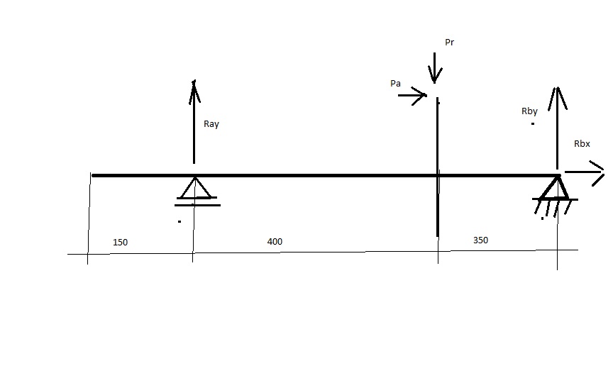

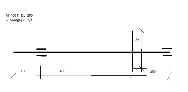

Witam. Mam do zaprojektowania jednostopniowa przekładnie zębata o zębach skośnych
Mam problem z obliczeniem wału. Może ktoś mi trochę pomoże rozwiązać tą belkę. Po pierwsze czy muszę zaznaczać moment ? jeżeli tak to gdzie on będzie się znajdował i jak będzie skierowany ?
Oczywiście że jest moment od koła zębatego. Moment liczymy z obrotów i mocy przenoszonej.
Moc=9550*(Moment/obroty)
Następnie moment przeliczamy ze względu na średnicę podziałową koła.
