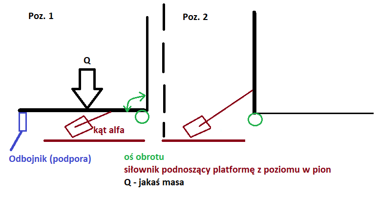

Dostałem takie zadanie do policzenia jak na zdjęciu poniżej. Tematem jest podnośnik obrotowy. Żeby lepiej zobrazować sytuację znalazłem na Youtube filmik, proszę szukać pod hasłem "Witech Messe Fachpack 2016"
Prośba jaką mam do Państwa to pomoc w określeniu / zdefiniowaniu reakcji w podporach. Mechanizm nie jest typową belką i nie wiem jak to ugryźć stąd problem.
Poza tematem zastanawiam się jaki jest najlepszy kąt pochylenia siłownika względem podłoża w tego typu mechanizmach, ponieważ wydaję się, że im mniejszy kąt tym większej siły trzeba użyć do dźwignięcia ciężaru z Poz. 1
