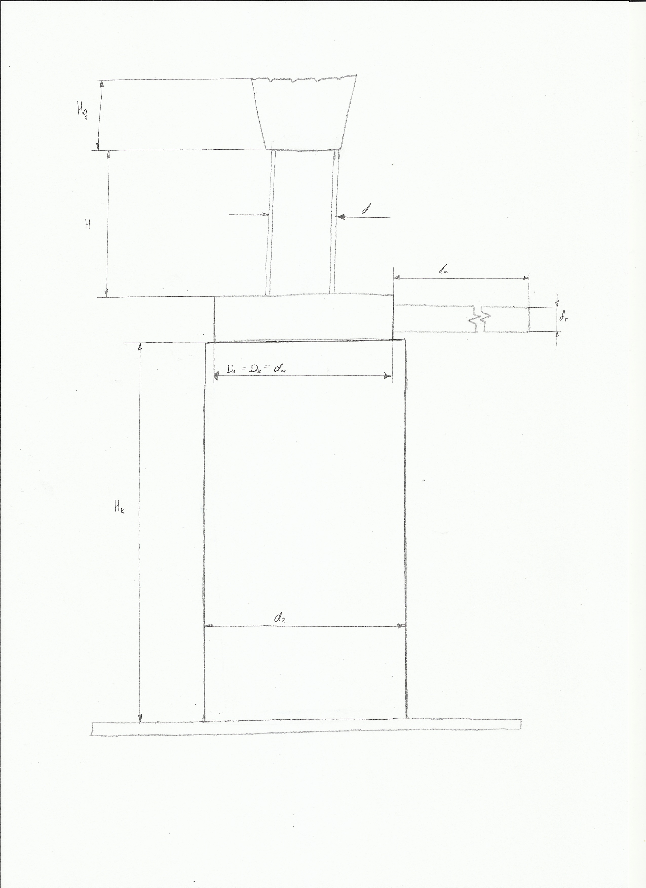

2,5m drag. zgroza szukaj bledu gdzies sie walnales w jednostkach pewnie.
Jak rozmawiałem z kolegą (też ma ten sam typ podnośnika), również ma takiej długości drąg.
Oto obliczenia:
http://www69.zippyshare.com/v/52466176/file.html
Są robione w Excelu
Rysunek podnośnika

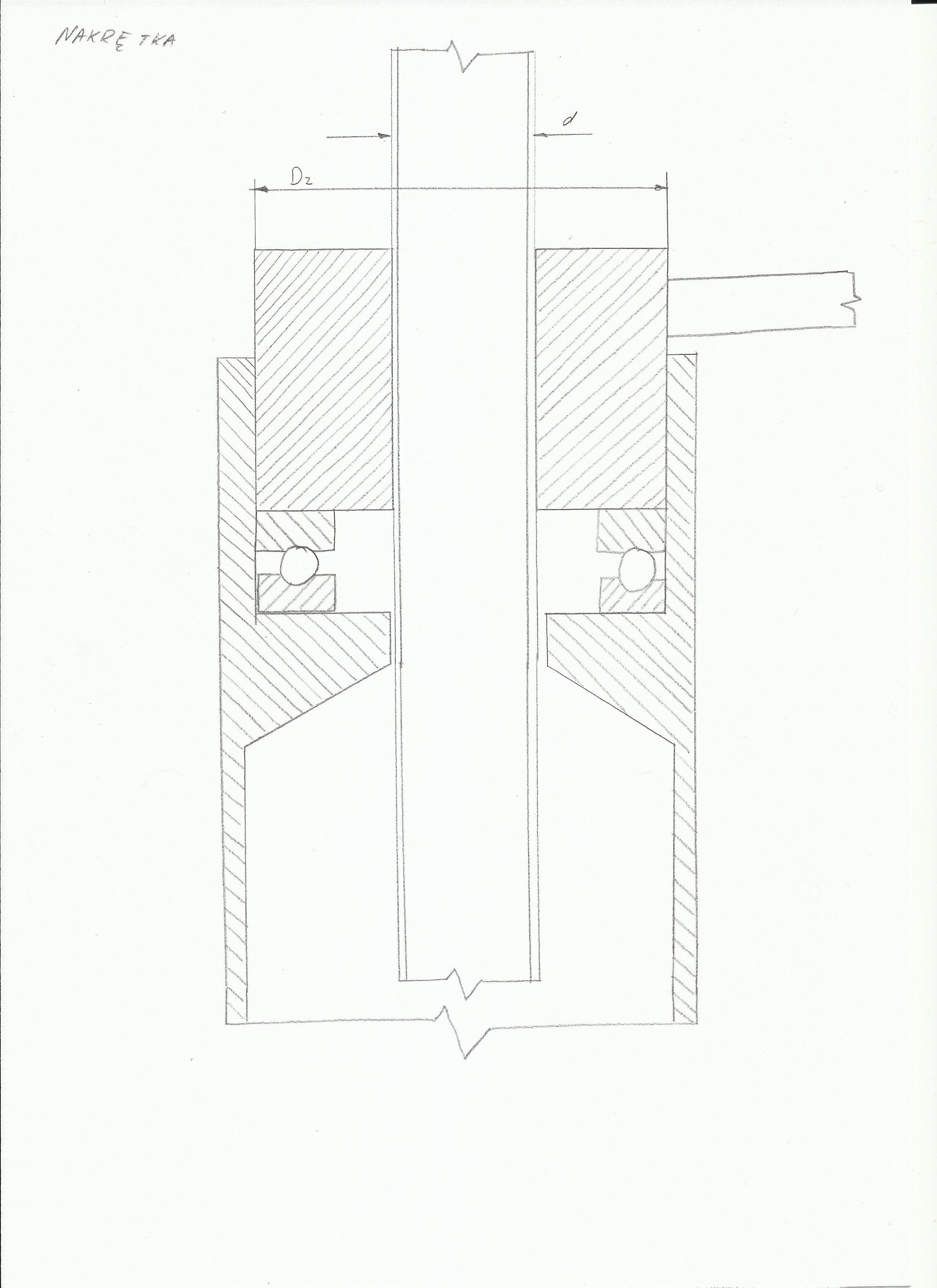

Osadzenie nakrętki (nie wiem czy tak może być oraz jak obliczyć podstawkę pod łożysko)

Post napisał: InzSpawalnik » 01 sty 2013, 13:06
Nie wnikajac w obliczenia, na chlopski rozum: do podniesienia mamy mniej wiecej 7 ton na wysokosc 0,7m, wykorzystujemy do tego srube i naped - w tym przypadku organ umiesniony - reka :razz:
Ja zastanowilbym sie nad kilkoma kwestiami technologicznymi ( i ekonomicznymi ).
1. Jaki rodzaj gwintu wybrac ( dostepnosc, cena, skok gwintu, rowniez material ).
2. Jesli ma to byc podnosnik reczny to jaka bedzie calkowita waga tego urzadzenia ( podnosnimy 7 ton, calkowita wysokosc podnosnika bedzie minimum 2 x 0,7m = 1,4m ). Konieczne beda jakies kola itp ?
3. Jak bedzie zbudowana obudowa tego podnosnika ( znowu kwestia dostepnosci materialow i minimalnego czasu produkcji - ja uzylbym do tego dostepnych rur grubosciennych i blach - 20, 25mm, znowu kwestia dostepnosci ).
4. Spawy - jak to wszystko bedzie spawane - jakies zastrzaly na dole przy stopie itp - wielkosc spoiny.
5. Kwestia smarowania gwintu.
6. Ja zadalbym pierwsze pytanie : do czego ma sluzyc ten podnosnik na 7 ton i 0,7m ?
Co bedzie podnoszone - autobus ?
Odnosnie lozyska: Ten sposob osadzenia lozyska wewnatrz korpusu jest nie praktyczny - jesli jakims cudem bedziesz w stanie osadzic to lozysko wewnatrz glebokiego otworu to juz napewno nie bedzie sposobu zeby je wyjac - nie ma zadnego podtoczenia ani stopnia od "dolu lozyska" na twoim rysunku na sciagacz lozyska.
Jeszcze zadalbym pytanie jak chcesz wykonac taki stopien jaki zaproponowales na szkicu wewnatrz tego korpusu - chodzi mi o ta gruba tuleje na ktorej opiera sie lozysko ?
Hmm, tak mysle tez czy aby napewno lozysko kulkowe w takim ukladzie bedzie najlepsze, moze stozkowe ? :roll:

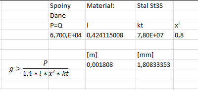

Pytanie 4. Nie wiem jak to wyliczyć, w książkach, z których korzystałem nie jest to uwzględniane
Pyt 5. To samo co wyżej

Co do osadzenia łożyska, widziałem takie coś w korpusie odlewanym, w książce Zbigniewa Skrzyszowskiego. Domyślam się, że jeżeli korpusem byłaby rura, to musiałby w nakrętce być kołnierz, ale gdzie tam miejsce na łożysko? Coś podobnego jest też tutaj: http://bc.pollub.pl/Content/681/pkm1.pdf
Również tam jest zaproponowane łożysko kulkowe wzdłużne jednokierunkowe.

Spawy mozna latwo policzyc znajac sily, znalezc mozna wzory i przyklady w wielu ksiazkach.

To zakładając, że korpus jest rurą, spoiny mam tylko w miejscu podtrzymania łożyska? Wtedy jego długość jest równa obwodowi korpusu i liczę tylko grubość spoiny?
Obliczenia powinny wyglądać mniej więcej tak?
Wzór wziąłem z tej strony

Jesli dobrze rozumiem to chodzi o to zeby utworzyc wewnatrz rury stopien na ktorym chcesz oprzec lozysko ? Jesli tak to mozna do tego nastepujaco podejsc:
1. Dwie czesci rury o danej srednicy wenwetrznej ( OD1 ) i wewnetrznej ( ID1 ). Dolna oczywiscie dluzsza, i krotsza na fragment powyzej "wewnetrznego stopnia:.
- obie wyciete na pile ramowej i krawedz stoczona na tokarce zeby uzyskac jak najdokladniejsza krawedz i kat prosty krawedzi po cieciu do osi rury ( to pomoze przy pozniejszym zlozeniu wszystkiego razem ). Stoczyc mozna od razu rowek pod spaw.
2. Stopien: Najlepiej wyciac go z blachy - przyjmijmy ze uzyjesz do tego 25mm plaskownika.
- jednym slowem taka "przeorsnieta" podkladka. Jej srednica zewnetrzna bedzie taka sama jak srednica zewnetrzna rury, natomiast wewnetrzna musi byc mniejsza niz srednica wewnetrzna rury a jednoczesnie wieksza niz srednica wewnetrzna lozyska ktore chcesz uzyc - bedziesz mogl wtedy wymienic to lozysko uzywajac zciagaczy.
Taki element mozesz go szybko wyciac palnikiem tlen-acetylen albo jakakolwiek inna metoda, ponownie na tokarke - przygotowac rowek pod spaw i poprawic otwor po wycinaniu.
3. Zlozyc to ze soba: Dolna rura, stopien, gorna rura. Z zewnatrz beda do wykonania dwa spawy dookola rury.
Fakt ze wszystkie elementy w tym ukladzie sa sciskane ( wlaczajac w to spawy ) ulatwia caly proces. Nie ma zagrozenia ze spaw peknie i spowoduje katastrofe - w tym wypadku sila dziala w dol na te nasza podkladke, podkladka jest oparta o dolna rure, spawy tak naprawde trzymaja tylko ze soba wszystkie elementy razem.

Post napisał: Robertolog » 02 sty 2013, 10:58
Czyli jeśli dobrze rozumiem:
Dolna rura jest najdłuższa i ma średnicę mniejszą jak rura górna. Stopień ma średnicę zewnętrzną taką jak górna rura i wewnętrzną większą od łożyska.
Wychodzi na to, że muszę mieć 4 spawy. Grubość stopnia policzyć z warunku na ścinanie?
