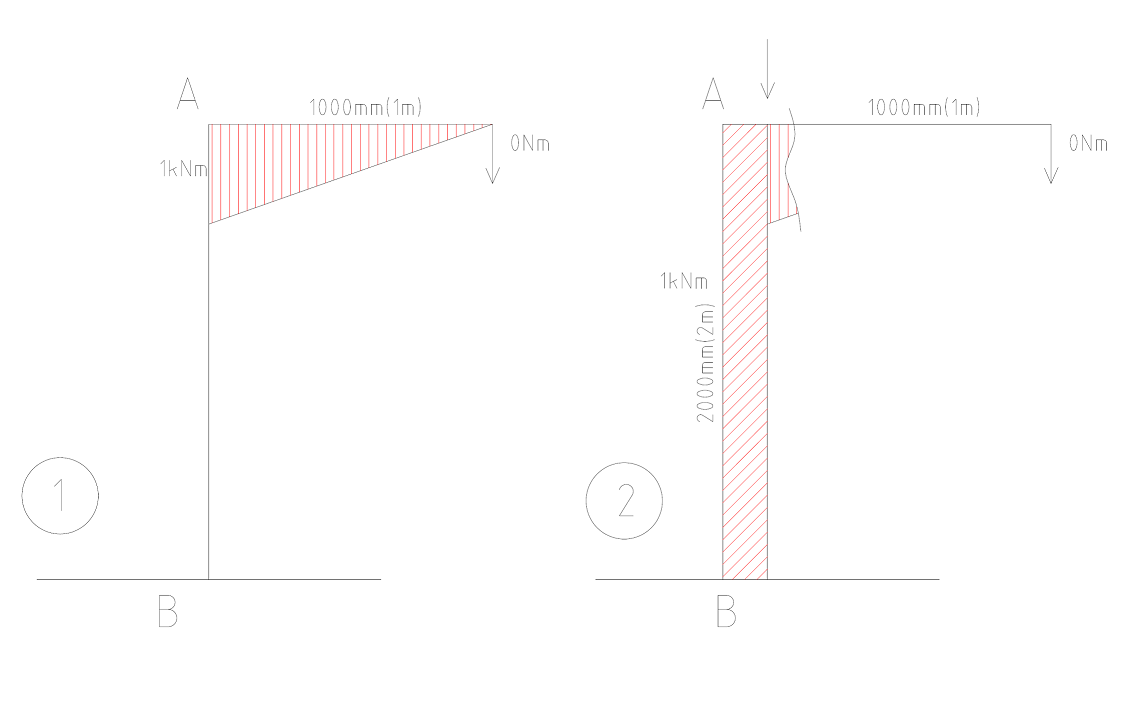

dzięki za objaśnienie tematu, czyli stosując dowolny kształt będe w stanie obliczyć czy można użyć czy nie.
Ważne też czy współczynnik bezpieczeństwa będzie odpowiednio dobrany - u znajomego z poradnika mechanika tom 1, strona 322, tab.16 wartości osiągają miedzy 1,3 a 3,0.(Ale są też xe naprężenia dopuszczalne dla stali konstrukcyjnej(2,0-2,3), dla stali sprężynowej, dla żeliwa).
Jeśli chodzi o odległość A-B to czy tutaj moment gnący będzie największy przy punkcie B? Od A=0(lub Ma) do B=Max (siły w kształcie trójkąta)
Ponieważ w punkcie A jest on równy 1kNm - a znowu w punkcie B działa Ma na długości 2000mm(2m).
Tak jak pisze kolega Bri.
Czy w przypadku wstawienia zastrzału w punkcie A np odsuniętego od niego po 250mm(0,25m) z każdej strony spowoduje że inaczej należy obliczyć taką konstrukcje (krótsze ramie).

Moment gnący pomiędzy pkt A i pkt B jest w każdym miejscu taki sam.
Trójkąt będzie na ramieniu poziomym. przy haku moment będzie =0 i oddalając się od haka moment rośnie zgodnie ze wzorem M=f*a ->moment=siła x ramię.
wartość maksymalna jest osiągnięta w pkc A i jest równa
Ma=f*a
f-obciążenie 100kg = 1000N
a=1m
Ma=1000Nm
Mb również jest równe 1kNm
i w słupie moment na całej długości będzie równy 1kNm.
" w punkcie B działa Ma na długości 2000mm(2m)"
i tu jest błąd rozumowania.
Siła może działać na ramieniu tworząc w ten sposób moment (co jest zresztą słownym opisem dobrze znanego nam już wzoru),
ale moment nie może działać na ramieniu bo wtedy patrząc na jednostki mieli byśmy Nm*m = Nm^2 jakieś dziwne jednostki...

Też mi coś nie bardzo pasowało z tym że wychodzi moment do ^2.
To w takiej sytuacji na słup pionowy działa tylko siła od ramienia pionowego 1kNm.
Czyli wynika z tego że jeśli wydłużymy z 2m np do 10m(lub do 100m) słup(A-B) pionowy to też będzie u podstawy(pkt B) wartość 1kNm? :)
