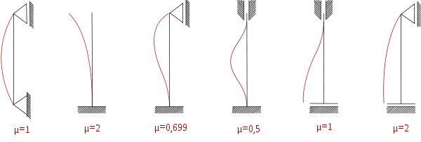

Trochę nie do końca. Pisałem już, że długości wyboczeniowe zależą od warunków podparcia:
lw=µlo
dla całego słupa na boki masz więc µ=0,5, w kierunku przód tył moim zdaniem góra w ogóle nie jest blokowana, więc µ=2. Z przewiązkami już nie jest tak prosto, to liczy się metodami normowymi, ale widzę, że do normy nie chcesz zajrzeć. Możesz wstępnie przyjąć dlaq odcinka miedzy przewiązkami µ=1 to będziesz po bezpiecznej stronie,

Post napisał: pabloid » 26 lis 2012, 19:57
Pisałem w uproszczeniu, w rzeczywistości jest jeszcze wspołcz. korekcyjny- napisałem powyżej. Tak się zastanawiam i ta górna podpora jednak dla małych kątów ma niezablokowany obrót na boki. Przyjmij µ=0,699. Przód-tył µ=2- z wątpliwościami o których już pisałem.
