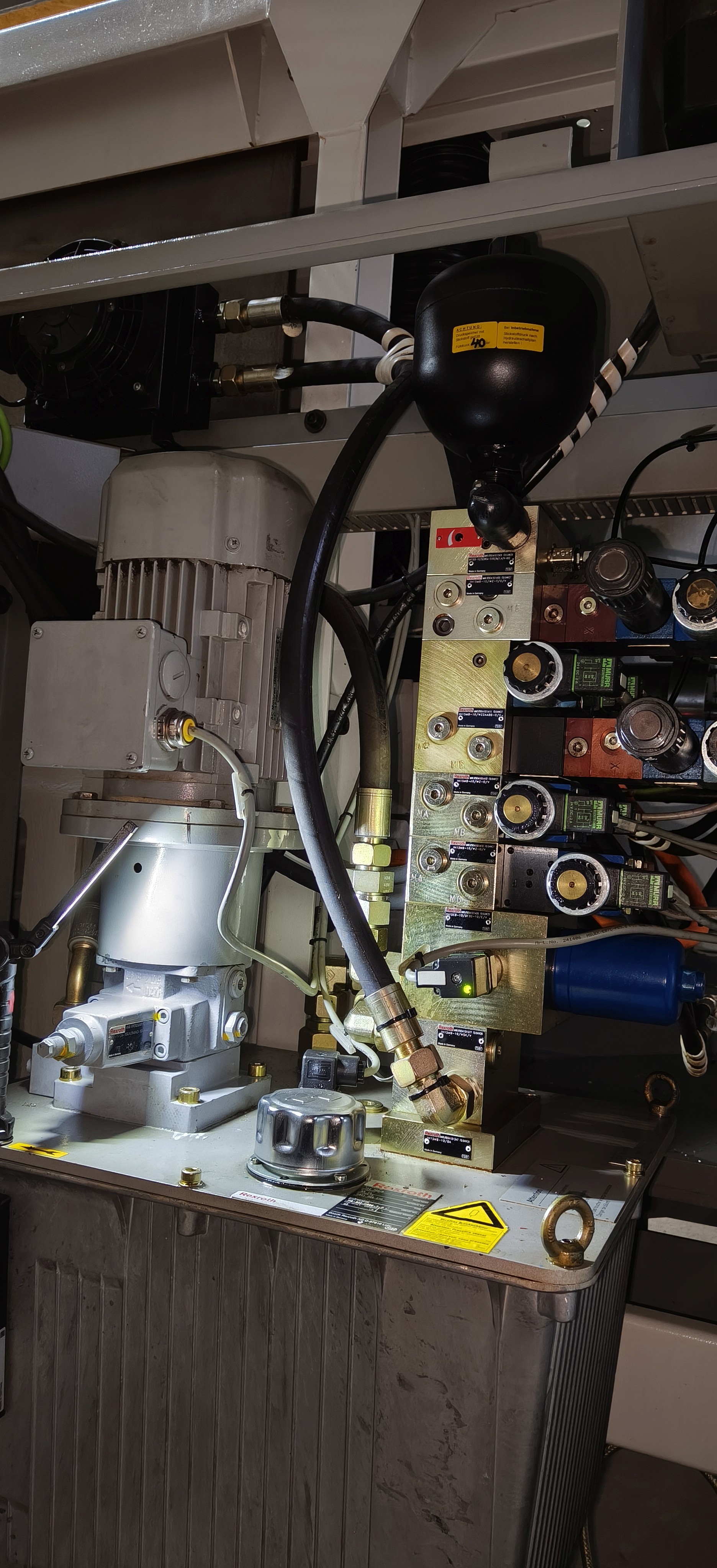

Agregat w tokarce CNC , dziś zauważyłem , ze po ok. 3h pracy ( tokarka stała nie używana tylko włączona) olej w zbiorniku był bardzo gorący ręką nie dało się przytrzymać dłużej jak 1-2s. Co ciekawe chłodnica oleju i węże do niej zimne (jeden może trochę ciepły) , węże do/od innych odbiorników zimne . To chyba nie powinno tak być :? Zbiornik 40l .

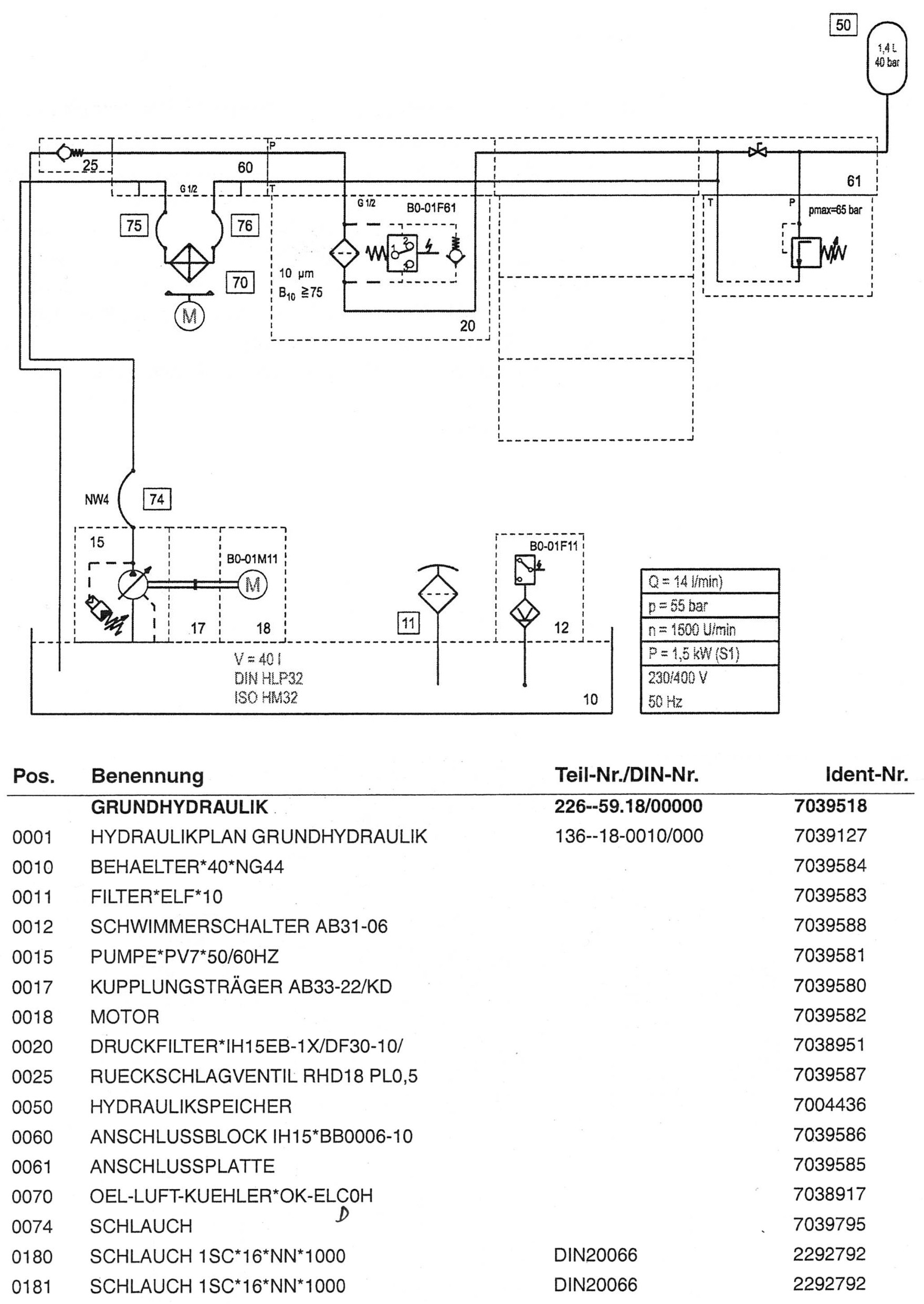

Z tego co widać na schemacie i zdjęciu, pompa ma swój własny zawór przelewowy (zabezpieczający pompę).
Przepływ oleju przez taki zawór wymaga dostarczania energii, a więc powoduje nagrzewanie się oleju.
Widocznie gdzieś Ci się zapchał jakiś zawór czy filtr w pozostałej części układu i olej przepływa przez ten silnikowy zawór przelewowy (omijając chłodnicę).
Sam zawór w takim przypadku też byłby gorący. Sprawdź czy tak jest.

Czujnik filtra świeci się na zielono, z resztą agregat wygląda na niezbyt stary, maszyna powinna pokazać jakiś błąd w przypadku zatkanego filtra.
Ciśnienie jest ustawione tak jak zaleca schemat wyżej? 55 bar? Oleju nie jest za mało (dolny stan)?
