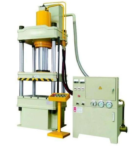

Cześć,
Staram się zrozumieć podstawowe koncepcje związane z hydrauliką siłową -czy ktoś jest w stanie pomóc laikowi w poniższym przykładzie?
Prasa hydrauliczna ściska formy za pomocą talerza górnego i dolnego (każdy 50x50)
Siła nominalna: 1000 kN (ok. 100 ton)
Max. ciśnienie: 20 Mpa
Stół roboczy: 50x50 [cm]
Rozmiar formy: 25x25 [cm]
Załóżmy, że maszyna jest nastawiona na 10 Mpa:
a) ile ton naciska na 1 formę, w przypadku umieszczonej tylko 1?
b) ile ton naciska na każdą z form, w przypadku umieszczonych 4 na raz w jednym poziomie?
c) ile ton naciska na każdą z form, w przypadku umieszczonych 4 na raz postawionych jedna na drugiej?
Jak zmienią się powyższe przy nastawieniu na 20 MPa?
Z góry dzięki

Post napisał: Steryd » 27 paź 2020, 12:12
B i C- tyle samo co A.
A- tyle niutonòw ile wynosi 10MPa/ powierzchnię tłoka w mm^2
Przy 20 MPa razy 2.
Można?

Post napisał: letsgamble » 27 paź 2020, 13:16
Steryd pisze:
27 paź 2020, 12:12
Przy 20 MPa razy 2.
Dziękuję.
Czy dobrze rozumuje, że w podanym przypadku, przy 20 MPa, każda z tych form "przyjmuje" po 25 ton nacisku? Niezależnie od tego ile form jest włożonych, i w jaki sposób są ułożone?
Dodane 51 minuty 29 sekundy:
Czy też drugi wariant, w podanym przypadku, przy 20 MPa, jeżeli jest jedna forma to "przyjmuje" 100 ton nacisku, jeżeli dwie obok siebie to każda z nich po 50 ton nacisku, a jeżeli dwie na sobie to nadal po 100 ton nacisku?
Z góry dzięki bo nie daje mi to spokoju
