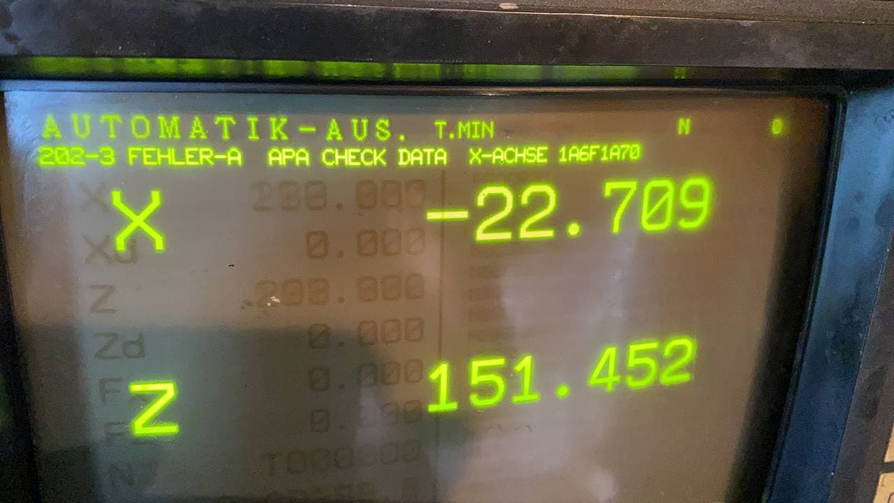

Problem jak w temacie. Tokarka wywinęła dzwona w uchwyt i obecnie ma błąd osi X - 202 APA Check Data.
Osią idzie ruszyć po wykasowaniu błędu ale po przejechaniu tam milimetra czy ileś, wyskakuje ponownie.
Poniżej wrzucam dokładny opis z książki błędów:
Ciekawostką jest to, że program był puszczony drugi raz (o ile dobrze zrozumiałem operatora). Przy drugim razie wjechała w uchwyt. Zastanawia mnie, czy błąd jest pokłosiem dzwona, czy może dzwon wynika z jakiegoś uszkodzenia feedbacku które miało miejsce najpierw. Przy maszynie będę dopiero w weekend ale chciałbym zgromadzić sobie możliwie dużo informacji.
Przerabiał ktoś coś takiego? Ma jakieś wskazówki gdzie i czego szukać?

Wygląda jakby stracił sprzężenie z enkodera w tej osi. Piszesz, że da się ruszyć osią - czy podczas jazdy zanim znowu wyrzuci błąd zmieniansie pozycja osi na panelu?
Enkodery w obu osiach takie same? Absolutne czy inkrementalne?

Robert_K pisze:Piszesz, że da się ruszyć osią - czy podczas jazdy zanim znowu wyrzuci błąd zmieniansie pozycja osi na panelu?

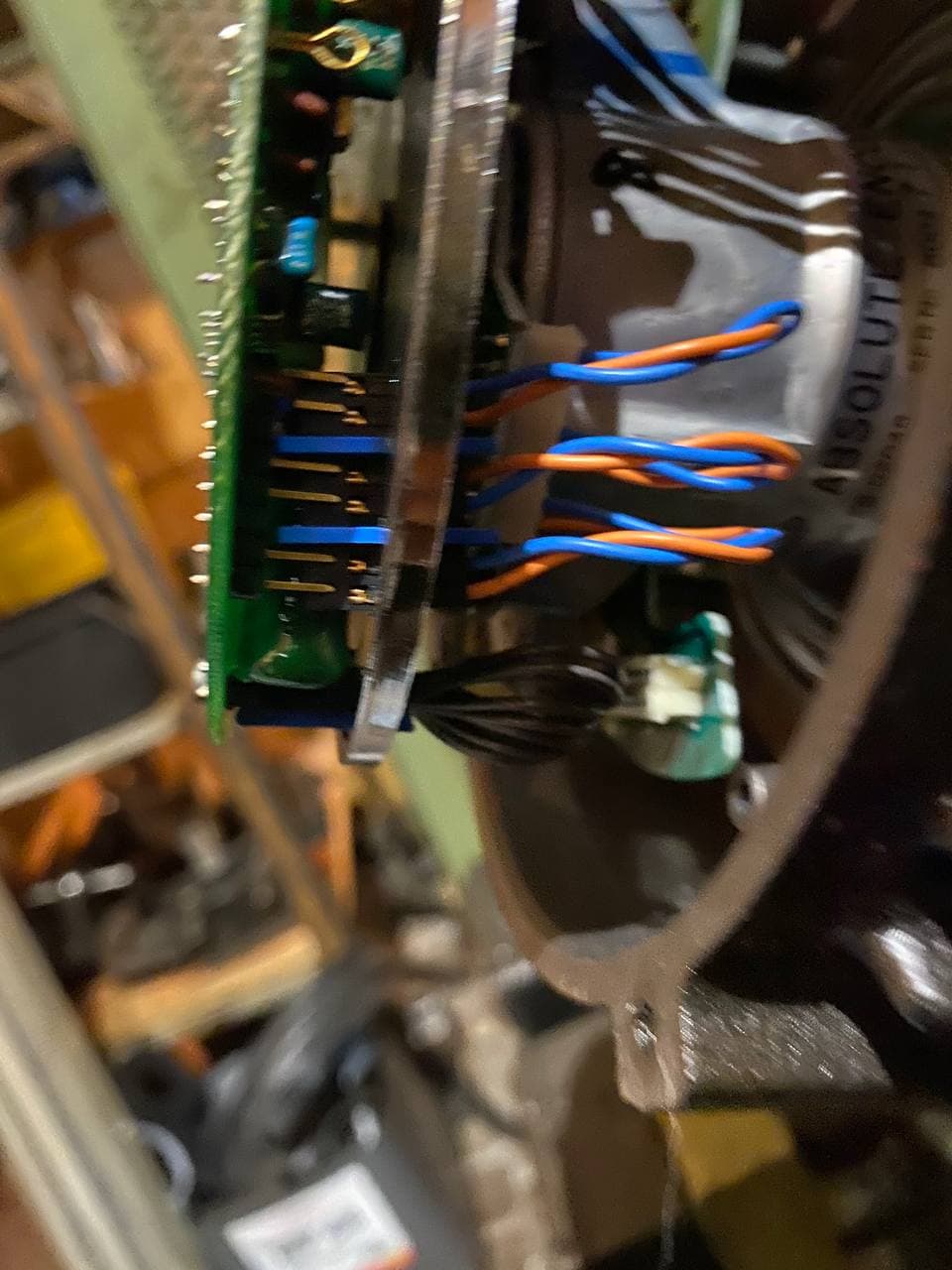

Czy zmienia się pozycja to nie wiem. Będę jutro na miejscu to sprawdzę. Po dopytaniu okazało się, że nie tyle da się ruszyć osią co po wykasowaniu błędu oś sama kawałek podjeżdża bez naciskania czegokolwiek i później wskakuje błąd.
Nie jestem pewny, czy tam czasem resolverów nie ma. Jutro będę grzebał i szukał.

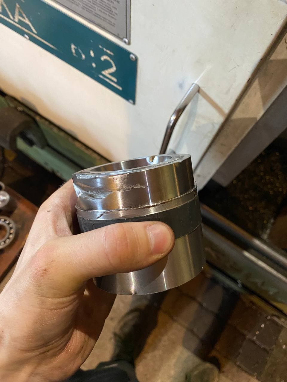

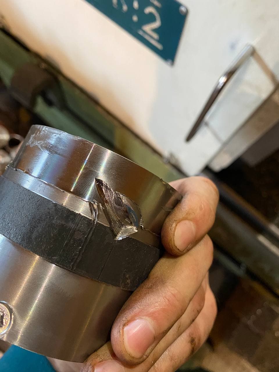

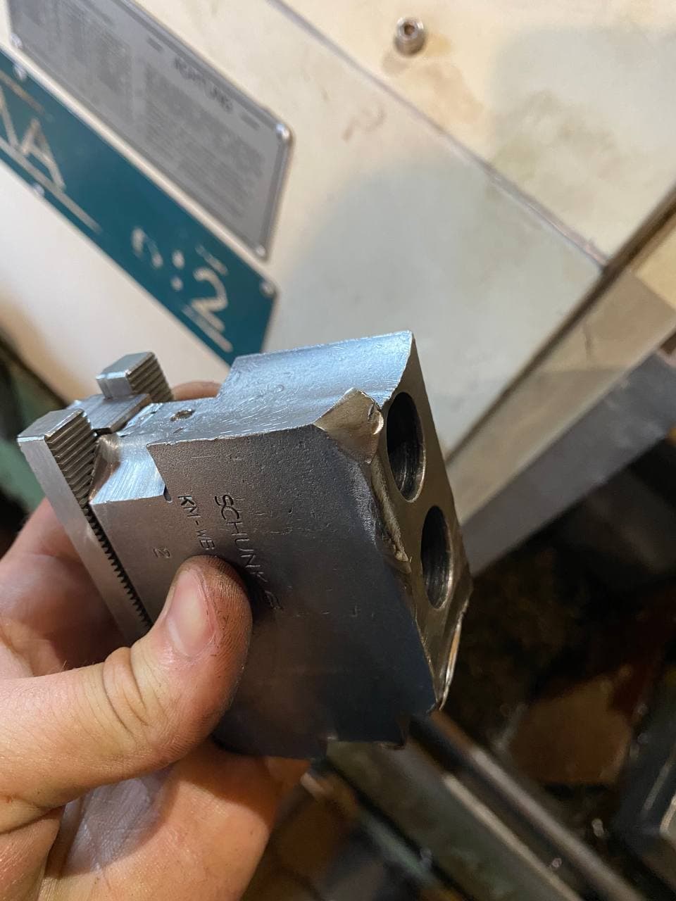

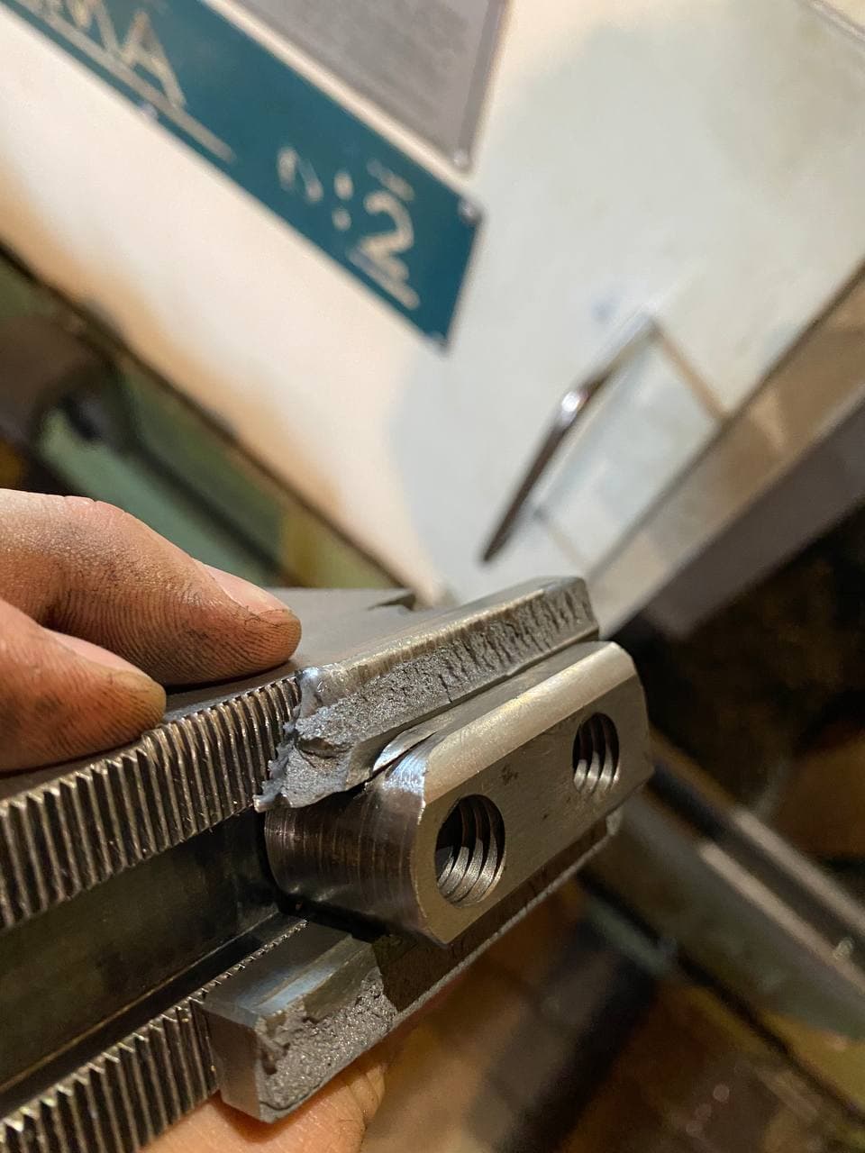

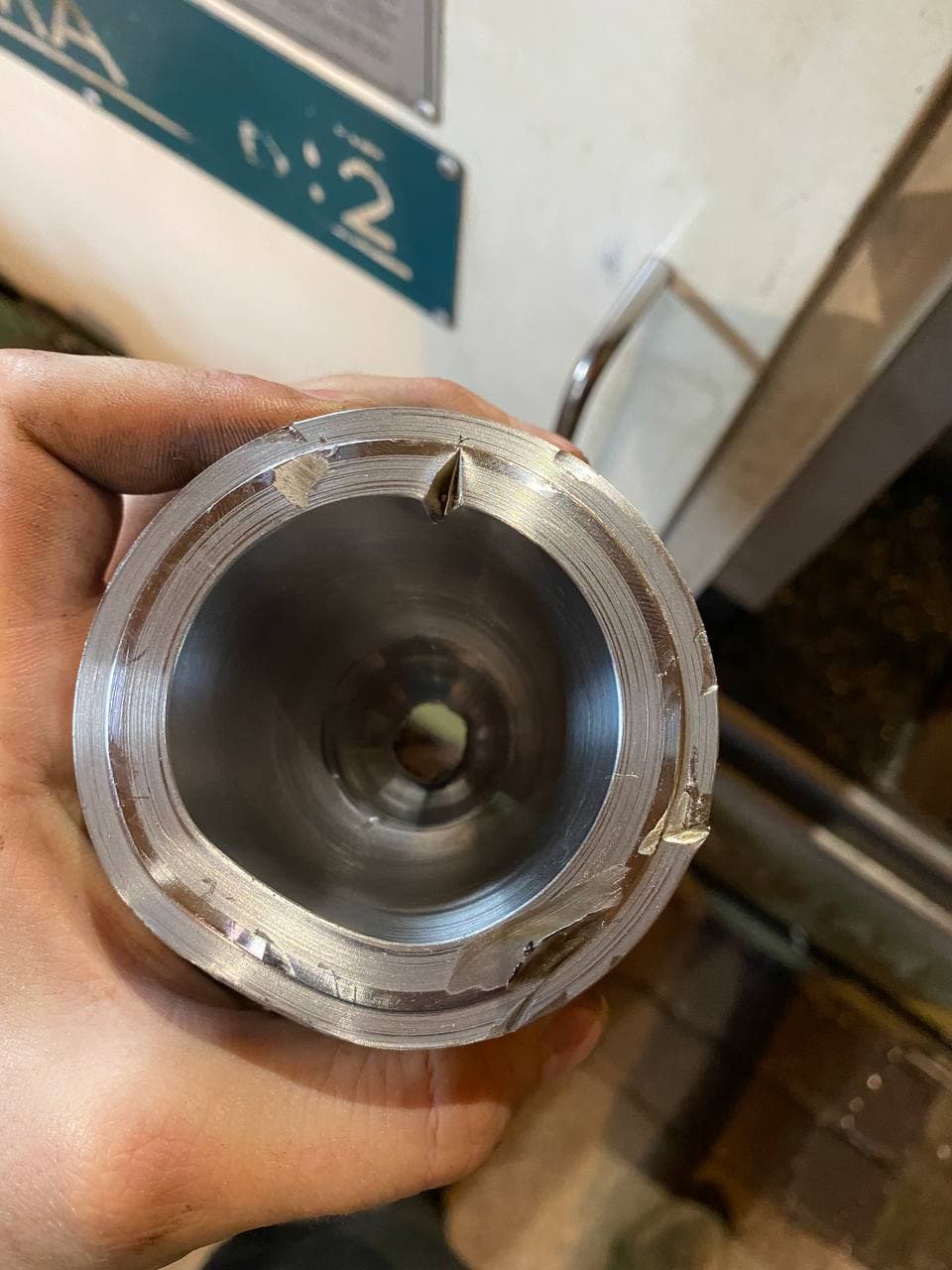

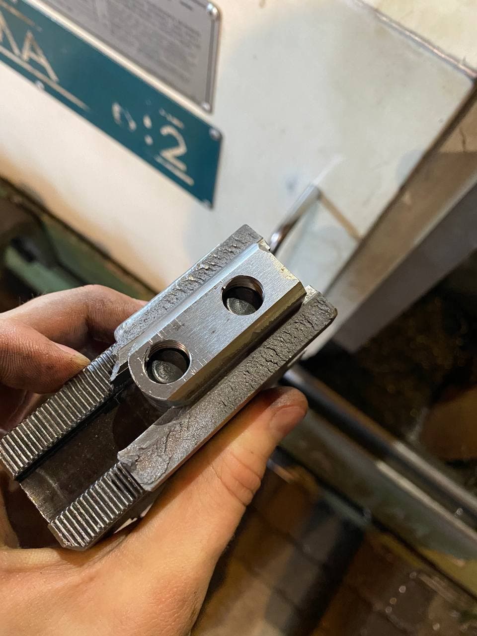

Raczej nic z tych rzeczy. Bliższe oględziny uchwytu wskazują na to, że szczęka podstawowa w uchwycie była uszkodzona (tj. Miała pęknięcie które postępowało) i nie tyle szczęka pękła od dzwona co po jej uszkodzeniu detal wypadł i gdzieś się tam przemielił między uchwytem a narzędziem. Czy usterka elektroniczna ma z tym związek to ciężko mi póki co stwierdzić.

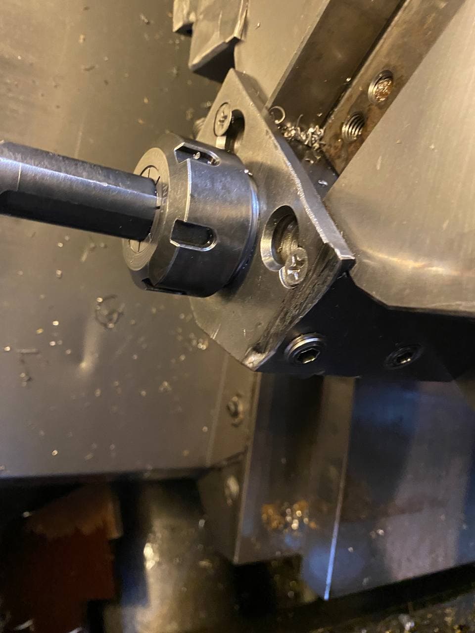

Usterka prawdopodobnie naprawiona. Wyjdzie podczas użytkowania. W tej chwili, najbardziej prawdopodobna wersja jest taka, że po pęknięciu szczęki przedmiot wpadł między uchwyt a głowicę narzędziową. Maszyną dość mocno zatrzęsło w wyniku czego wypadła w enkoderze wtyczka. W mojej opinii wtyczka musiała być już źle włożona bo sama puszka na serwonapędzie miała obluzowane śruby. Po wpięciu wtyczki wszystko wróciło do normy. Według tego co jest napisane w książce błędów i diagnostyce także wynikało, że problem jest w serwonapędzie.
Poniżej kilka zdjęć dla potomnych:
