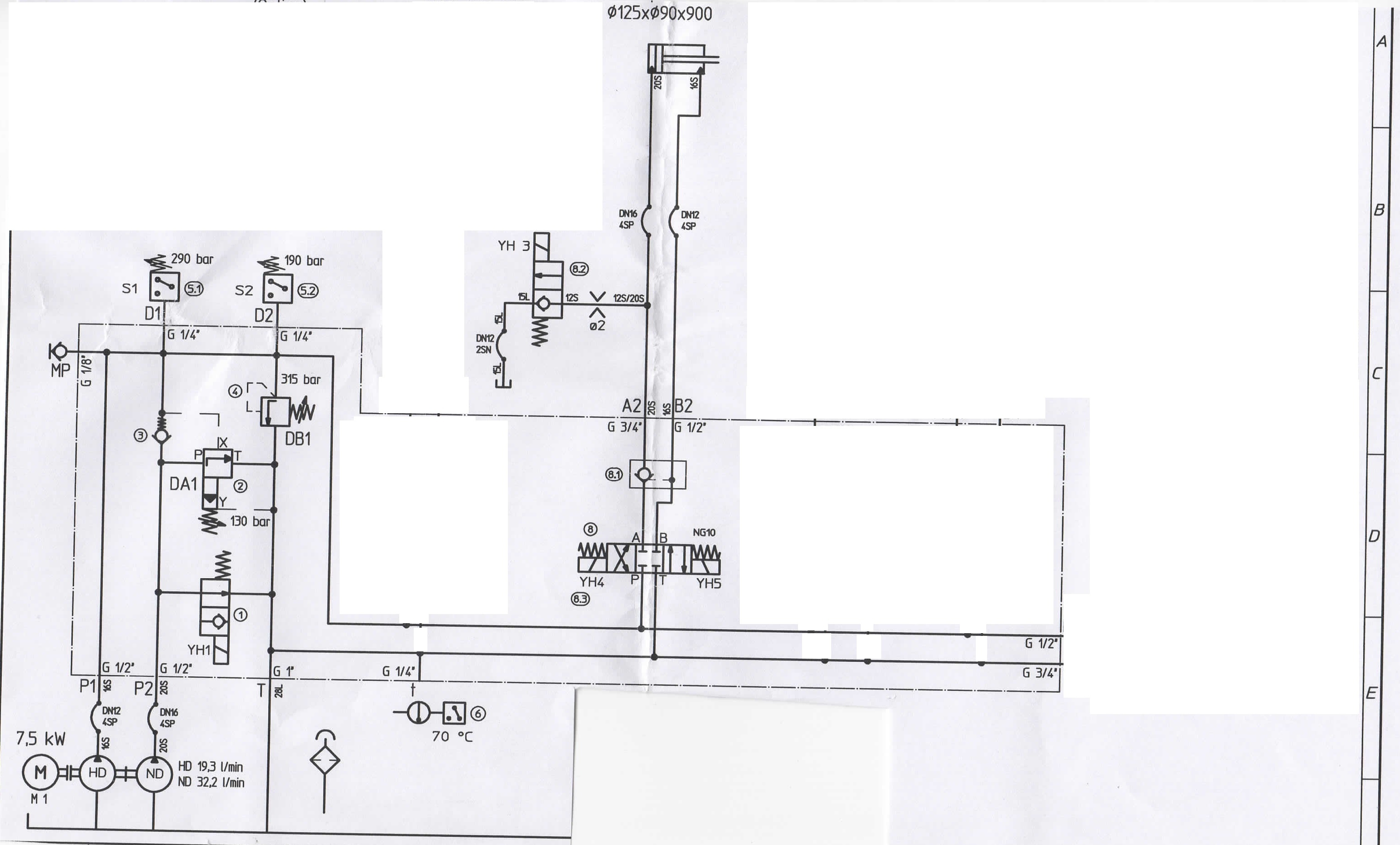

Czy ktoś z kolegów może wspomóc w stworzeniu schematu elektrycznego sterowania elektromagnesami zaworów agregatu hydraulicznego . Schemat hydrauliczny na foto , o ile sterowanie cewek YH4 , YH5 wydaje się być proste , myślę zastosować dżojstik monostabilny 3 polozeniowy ( dźwignia do góry załącza YH4 , dźwignia na dol załącza YH5 , pozycja środkowa wyłączone oba zawory) , jeśli się mylę to mnie poprawcie
. Ale co i jak ma sterować YH1 i YH3
. Co to jest S1 i S2

Jakbyś jeszcze opisał co ma robić sterowany tłok to byłoby łatwiej ale...
-zał YH5 to ładujesz fi250 a z fi 90 idzie na spust.
-zał YH4 to ładujesz fi 90 a fi 250 musi się rozładować, Ale może tylko przez dławik fi2 na linii do YH3 bo w stronę YH4 jest zawór 8.1 i nie puści- czyli YH3 też musi być załączony jednocześnie z YH4.
- YH1 upuszcza pompę ND na spust odciążając silnik główny. Kiedy będzie potrzebny większy wydatek to musisz sam wyniuchać - wtedy załączasz YH1 który zamknie spust i zasili wydatkiem ND linię wysoką z zabezpieczeniem 130bar na DA1. Prawdopodobnie taka potrzeba będzie gdy zasilać będziesz fi 250 ale nie wiem jak z siłami - może na początkowym skoku gdy jeszcze nie jest wymagane pełne zaprasowanie i stąd silnik da radę pogonić dwie pompy jednoczenie.
- S! i S2 to krańcówki czujników ciśnienia nastawiane na określoną wartość - może one są steroawniem procesu - pompuje do 190 i coś robi albo do 290 itd.
- masz jeszcze zabezpieczenie 315bar lini wysokiej na DB1 aby się coś nie rozerwało.
Tak z grubsza.
