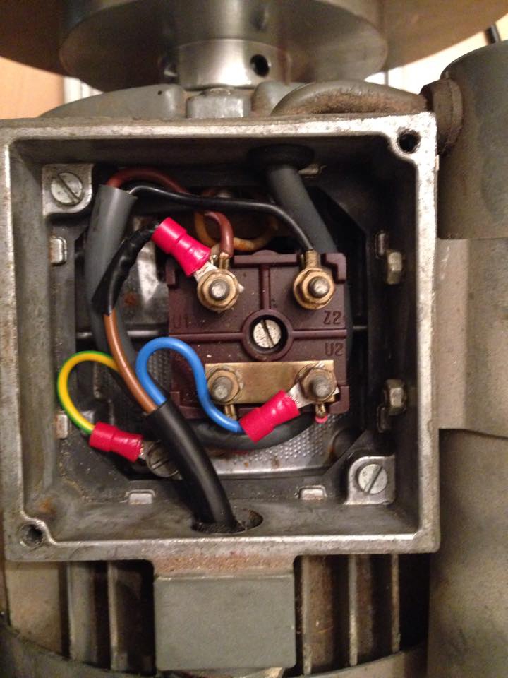

witam,
szukam , szukam i nic konkretnego nie moge znalezc...
Posiadam silnik 230v 0,75 kW z kondensatorem i potrzebuje zmienic kierunek obrotow...
zasilanie z sieci 230V mam podpiete pod
U1- L - brazowy
U2-N - niebieskie
do kondensatora ida 2 przewody:
U1- brązowy
Z2- czarny
do silnika idą 4 przewody
U1- biały
Z2- czarny
Z1- biały
U2- czerwony
ktore przewody trzeba przepiac i gdzie dokladnie, zeby silnik krecil sie w druga strone>
z gory dziekuje i zycze udanego weekendu :)

Zamienić rozruch z rozruchem lub pracę z pracą :-)

Nie bede ukrywal, ze w elektryce jestem leszczem... Moze ktos wytlumaczyc , ktore przewody przepiac i w ktore miejsce?

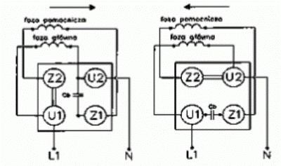

To nie jest tak chop siup, ale szanse większe niż w lotto. Zgodnie ze schematem musisz zmienić i kondensator i blachę. Kabli od silnika nie ruszać. Schemat oglądaj w lusterku, to będzie pasował w tym przypadku.

Podłącz odwrotnie jedno z 2 uzwojeń silnika. I to wszystko.
