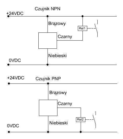

Posiadamy starą wiertarkę rewolwerową cnc i mam problemik ze zdiagnozowaniem czujnika wykrywającego metal i w tym momencie się zapalała w nim dioda(krańcówka). Nie znam się wiec pytam mądrych ludzi jak go sprawdzić i w razie zakupu to jaki to jest jeśli się zapala dioda przy wykryciu metalu bo są jakieś NO i NC.

NO - normalnie otwarte - jak zbliżysz wysyła sygnał czyli łączy.
NC - Normalnie zamknięte - jak zbliżysz przestaje wysyłać sygnał.
Czujnik wymaga zasilania.
Przykładowa instrukcja: http://www.wobit.com.pl/download/pdf/cz ... pr_prl.pdf
http://www.twt.com.pl/produkty/1/indukc ... niowe.html
http://www.isaa.pl/spis-artykuow/czujni ... indukcyjne

Nie wiem, nie jestem elektrykiem/automatykiem.
Napisz konkretnie jakie masz objawy. Może to coś mechanicznego typu przetarty kabel? Raz działa raz nie? Czy jest reakcja diody na przybliżenie metalu do czujnika? Czy jest prawidłowo zamocowany? Da się odczytać jakieś oznaczenia? - zrób zdjęcie. Jaki ma gwint?
Czujnik jest wpięty do elektroniki wtyczką? - sprawdź, pokaż wtyczkę, na ile przewodów (2, 3, 4?), jakie kolory przewodów jeśli nie ma wtyczki i możesz zobaczyć gdzie jest podłączony. Jeśli podłączony jest do skrzynki z przekaźnikami to po oznaczeniu elementu i miejscu podpięcia będzie można dojść czy jest na 24V czy 230V. Zbierz takie informacje to łatwiej będzie rozszyfrować co to za czujnik indukcyjny i jakim można go zastąpić.

Trzeba znaleźć gdzie jest podłączona ta czujka. Najprawdopodobniej ma 3 przewody (2 zasilanie + wyjście (NO lub NC)
Teraz trzeba ustalić czy jest PNP czy NPN (najczęściej PNP) chyba że maszyna jest azjatycka to oni zazwyczaj używają NPN
Teraz trzeba miernikiem zmierzyć czy na wyjściu pojawia się napięcie w chwili gdy przyłożysz metal. Zapewne jest to czujka na 24VDC więc woltomierz przykładasz między minus a ten 3 przewód czujki. No chyba, że jest NPN to wtedy mierzysz napięcie między plusem a wyjściem czujki.

Na razie zdążyłem zobaczyć że jest kabel 3 żyłowy i czujnik w śrubie M8. W szafie rozdzielczej są jakieś transformatory ale nie wiem bo bezpieczniki są na 220V.

standardowo to czujka ( czujnik ) pojemnościowy ma 4 przewody a indukcyjny 3.
Zasilany jest napięciem 10....30V ( to ogólnie przyjęty standard )
Sprawdzisz go miernikiem bez problemu ale jego wyjście które steruje to zazwyczaj tranzystor.
Tranzystor ten potrafi oddać jakiś prąd ale jeżeli wejście cyfrowe które ma sygnał z tego czujnika ma niską rezystancję ( na wskutek awarii ) to pomiar napięcia na wyjściu czujnika nic Ci nie da.
Prawdopodobnie spadnie do wartości takiej jaka jest wymuszona przez niską rezystancję wejścia.
I ...
podstawa , to sprawdzić czy jest zasilanie w tym zakresie wartości co Ci wskazałem.
Jak jest a zbliżysz coś metalowego do czoła czujnika i dioda nie daje znaku życia to wówczas możesz podejrzewać czujnik.
Prawdopodobnie masz czujnik NO typu npn .
Tu masz aplikację podłaczeń dla czujników indukcyjnych pnp oraz npn
w miejsce REL podpinasz miernik ustawiony na napięcie DC o wartości powyżej 30V
