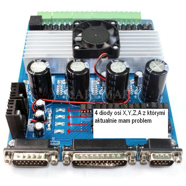

Witam serdecznie.
Zacznę od tego że jestem laikiem w dziedzinie elektroniki, dlatego proszę o wyrozumiałość.
Ponad rok temu zakupiłem sterownik do sterowania mini frezarki. Wybór padł na sterownik TB6560 4 Axis Driver z Eba-ya. Wszystko po kilkudniowych walkach zostało podłączone i funkcjonuje do dziś, jednak z biegiem czasu postanowiłem zmienić obudowę do sterownika (wykonałem mierniki do pomiaru prądu i napięcia) i zacząłem "przeprowadzkę" postanowiłem przenieś z płyty sterownika silników krokowych 4 ledy odpowiadające za sygnalizacje pracy osi X,Y,Z,A. Diody są typu smd (0603 sądząc po wymiarach) i do tej pory świeciły bardzo słabo, tak wiec chciałbym zamienić je na jakieś 5mm i umieścić na panelu, napięcie mierzone po wy-lutowaniu diody nie przekracza 20mv a prąd mierzony na diodzie to 10mA. podpięte diody 5mm czerwone jednak nie świecą!!!
W jaki sposób mogę wzmocnić napięcie aby zasilić ledy?

Jasność świecenia tych diod zależy od wypełnienia impulsów STEP. Jednak jest ono bardzo małe tzn. impuls jest bardzo krótki i LED nie rozbłyska pełnym światłem. Odradzam przenoszenie tych kontrolek na panel, gdyż spadnie odporność układu na zakłócenia.

Napięcie 20mV nie jest w stanie "przebić" się przez diodę.
Dioda germanowa potrzebuje ~200mV, dioda krzemowa ~700mV
a diody świecące LED powyżej 1V.
Podejrzewam, że napięcie sprawdzasz miernikiem uniwersalnym, który ma dużą bezwładność.
Przy szybkich sygnałach napięcie uda Ci się ustalić za pomocą oscyloskopu.
Podejrzewam, że za bardzo nie masz dostępu do takiego urządzenia.
Ja bym skopiował prawą część schematu:
Czyli znalazł podłączenie pod 5V.
Wstawił w szereg rezystor, LED i kolektor tranzystora NPN.
Bazę tranzystora pod pin+ LEDa z tej płytki.
Emiter pod pin- LEDa z tej płytki.

Nie przylutowałeś przypadkiem czerwonych odwrotnie? Bo jeśli diody na płycie świeciły to podączone na przewodach też muszą świecić.

A jak wlutujesz z powrotem smd to dalej świecą, tylko że słabo? Mozliwe jest, ze diody THT 5mm mają wieksza "bezwładność" (troche niefachowy termin w tym przypadku, ale nie będę sie rozpisywał). Zapewne sa też wykonane w innej technologii. Po prostu smd mogą świecic lekko przy krótkich impulsach, a tht juz nie.
Możnaby wyrzeźbic układ typu wzmacniacz operacyjny lm358->filtr dolnoprzepustowy RC->wzmacniacz lm358->led+rezystor 560 ohm (wszystko zasilane z 5V). Jak się dobrze ustawi wzmocnienie drugiego wzmacniacza, to uzyskasz układ, w którym dioda swieci tym mocniej im wieksze jest wypełnienie impulsów, natomiast powyżej pewnego wypełnienia juz mocniej nie zaświeci.
Generalnie da sie to tak obliczyć, że jak idzie sygnał pwm, to dioda świeci mocno, a jak sygnału pwm nie ma (zypełnienie 0%) to gasnie.
edit: jeszcze pytanie, jak te diody są włączone w sterownik. Tzn z jakiego sygnału sa zasilane i jak on sie ma do sygnałów sterujących, bo mozna narobic niezłej kaszanki jezeli ledy sa wpięte w linie przełaczajace i duzej częstotliwości.

poorchava pisze:Możnaby wyrzeźbic układ typu wzmacniacz operacyjny lm358->filtr dolnoprzepustowy RC->wzmacniacz lm358->led+rezystor 560 ohm (wszystko zasilane z 5V). Jak się dobrze ustawi wzmocnienie drugiego wzmacniacza, to uzyskasz układ, w którym dioda swieci tym mocniej im wieksze jest wypełnienie impulsów, natomiast powyżej pewnego wypełnienia juz mocniej nie zaświeci.
To samo bez najmniejszego problemu zrobi zwykły timer wyzwalany zboczem sygnału STEP. Wystarczy czas 100ms, żeby nawet pojedyńcze kroki były dobrze widoczne. Np. LM555, LM556, 74HC121, 74HC123 i wiele innych.
