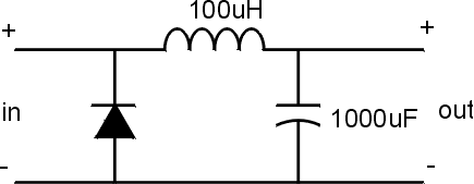

Moja opinia: dać filtr przed wejściem do sterownika i nie będzie marudził.
Ja się zasilam z laptopowego zasilacza i jest git. Mam dławiki (przed każdym driverem osobno) i hula wszystko pięknie.
Filtr może wyglądać np. tak:

Generalnie zasilacze od sprzętu PC projektowane są na w miarę liniowy pobór prądu, dla tego mogą nie radzić sobie z napięciem powracającym od silników w maszynie. Żeby temu zaradzić wystarczy dodać odpowiedni zestaw kondensatorów filtrujących, obliczony zgodnie z regułami dla zasilaczy transformatorowych.
Osobiście stosowanie dławików odradzam, ze względu na możliwość przekroczenia ich prądów maksymalnych, co prowadzi do nasycenia i może wyrządzić wiele szkód.
