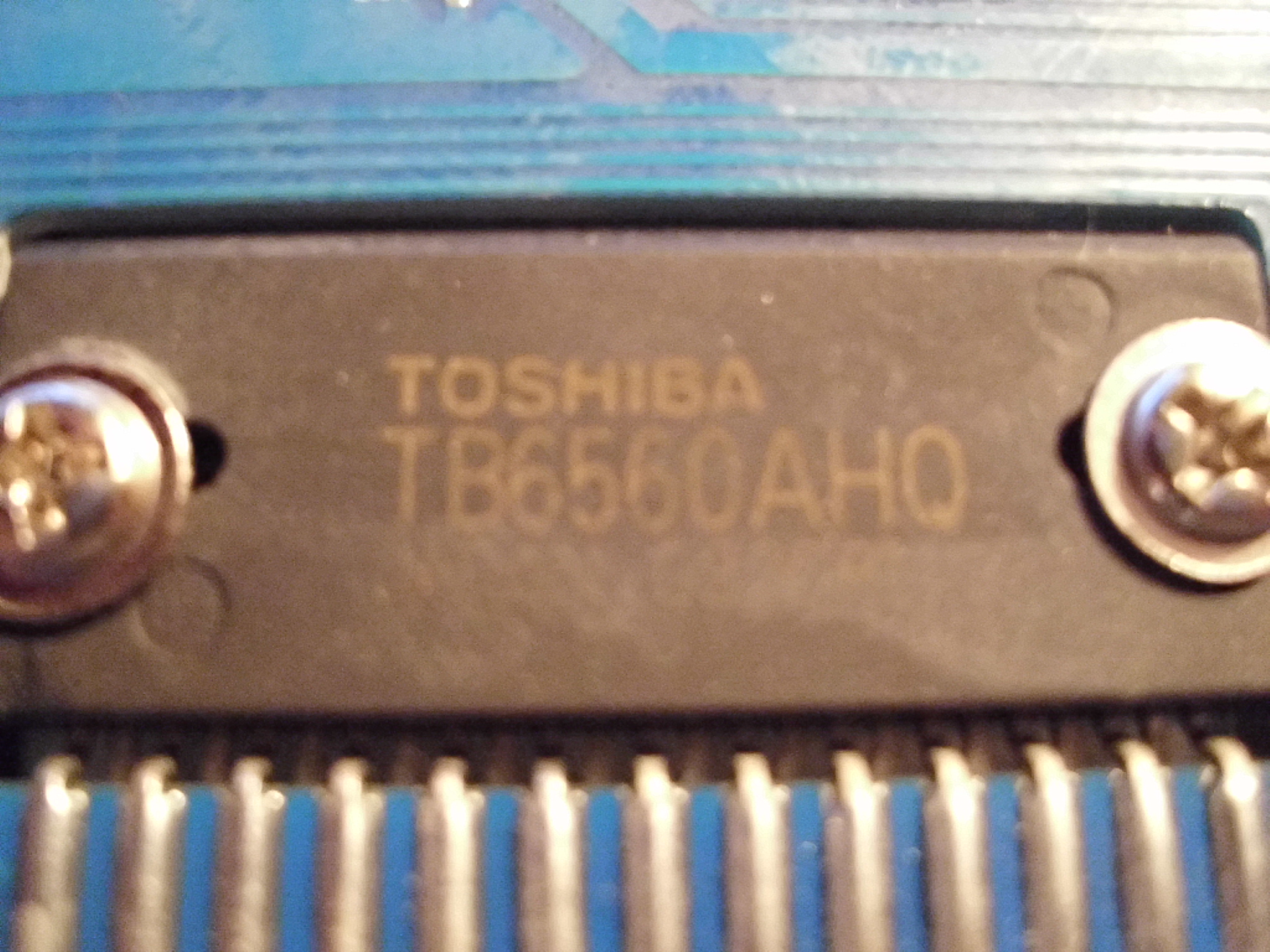

Witam proszę o opinie na temat tych sterowników
http://cgi.ebay.pl/ws/eBayISAPI.dll?Vie ... K:MEWAX:IT
Electrical properties (ambient temperature Tj = 25 ℃ pm):
Input Power 12-36V DC power supply
Stepper motor drive current 1.5A - 3A/phase
Drive type Double-pole constant flow PWM actuation output
Compatible Stepper motors 2 or 4 phase, 4,6 or 8 lead stepper motors, 3A max.
Dimensions 18 * 14 * 4 cm (L*W*H)

Ostatnio pojawiły się bardzo malutkie układy sterowników silków krokowych.Jeszcze ich nie testowałem ale skoro je sprzedają powinny działaś. Ich wadą bardzo dużą jest bardzo duże grzanie się bo ciepło wydzielane się nie zmienia a wymiary elementu grzejącego się tak - wiec będziesz musiał zatroszczyć się pewnie o spora obudowę i bardzo dobry przepływ powietrza wewnątrz.
Inną kwestia jest to że mała ta cena jak na tego typu zabawkę wiec pewnie świadczy to troszkę o jakości. Może zapytaj sprzedającego o więcej iformacji na temat parametrów technicznych - albo może powie jakie układy sa pod radiatorem?
Swoją drogą za taką cenę w polsce nawet nie kupisz części na zrobienie takiego sterownika. Ciekawe jaki volumen produkcji poszedł że można było zejść do takiej ceny.

Mam i jedyne co mogę powiedzieć to to, że działają, nie mam porównania bo innych nie miałem (miałem ale na dziedziny spaliłem). Plusem jest, że nie trzeba dużo myśleć, tylko silniki i zasilanie i ma działać, nie odnotowane żadnego grzania się. Jest gniazdo zasilania fan'a więc i tak to nie jest problem. Ustawianie prądu, kroków za pomocą mikro przełączników też na plus.
Zapomniałem dodać że wraz ze sterownikami dostałem płytę z nagranym moim sterownikiem podpietym i działającym. Manualem. I plikiem dla macha z ustaleniami pinów. Nic musiałem robić.

Wszystko ze sterownikiem ok.
Za około 160,-zł :mrgreen: ma kolega 3 osie(4w1) bez zbędnej kablologi.
Za tę cenę to Kolega składa w miarę przyzwoity zasilacz :mrgreen:
Wg mnie położone TB wymagają wyższych dystansów do podstawy (przepływ powietrza), raczej nie montujemy sterownika pionowo.
Są też wersie 4 osie (5w1) i 5 osi (6w1), parametry podobne.
Przyzwoity mini krok
Podłączasz zasilacz, silniki, i jedziesz...
Dowolna konfiguracja każdej z osi.
Minus to zastosowanie silników niskonapięciowych, w których ciężko o w miarę duży Nm.
Propozycja w sam raz dla mnie jak na pierwszy sterownik. Jestem laikiem :wink: i od tego właśnie zacząłem :mrgreen: (mam w planach budowę samodzielną :mrgreen:)
W tym przypadku niska cena nie ma przełożenia na złą jakość. Tylko miliony rączek robią miliony sztuk dziennie :evil: , zresztą te TB6560AHQ też robią w milionach :twisted: i mają je pod nosem :mrgreen:
Jak by sponsor trzaskał w milionach, to pewnie musiał by SSK-MB... i B...dodawać w gratisie do prowadnic :mrgreen: :mrgreen: :mrgreen:
Ok, u mnie słabej jakości spodnia soldermaska, mogę zdejmować odciski :cool:

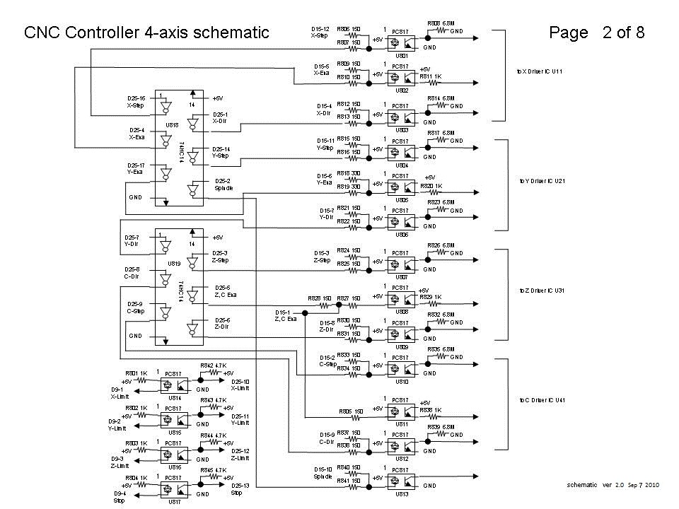

jarcys
Posty w temacie: 9
Posty: 273
Rejestracja: 28 sty 2010, 20:11
Lokalizacja: 50.290 N 21.430 E
Post napisał: jarcys » 04 lut 2011, 19:38
A tu znalazłem nawet schemat takiego sterownika na czery osie
Link http://translate.google.pl/translate?hl ... rmd%3Divns
A tutaj filmiki działającego zestawu 3 osie
http://www.dailymotion.pl/video/xe50uo_ ... urucu_tech
http://w513.wrzuta.pl/film/3op7UKV4a3d/tb6560_testy
Tutaj konfiguracja pod EMC2 sprawdzona dnia 26.03.11. i działająca :grin:
