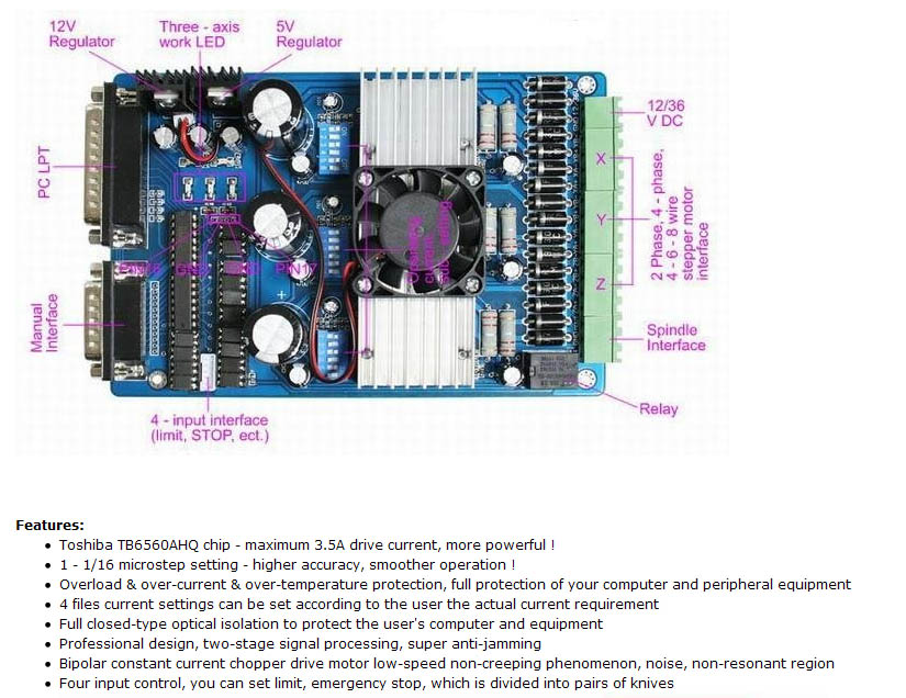

Mam jeszcze pytanie. Czy do sterownika, jak na zdjęciu poniżej, można podłączyć silniki z tej aukcji:
http://allegro.pl/silnik-krokowy-6-8nm- ... 03526.html ?

Żeby miały kopa to 2.75V*25 = 68.75V, więc szukaj lepiej takich sterów do 70-80V.
Zresztą na tej stonce od silnika sprzedawca oferuje odpowiednie stery
Można, ale dużo z nich nie wyciśniesz... 2.75V*20 = 55V, a to jest sterownik do max 36VMrTERMEKO pisze:Czy do sterownika, jak na zdjęciu poniżej, można podłączyć silniki z tej aukcji:
