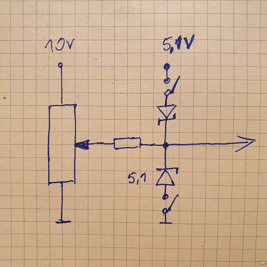

Nie jest tak prosto, bo jest tylko jeden sygnał 0-10V. Przy 5V silnik stoi, Przy 0 kręci w lewo z maksymalną prędkością, przy 10V w prawo.
Najprostsze sterowanie to potencjometr od balansu mocy ze wzmacniacza, który ma w połowie zapadkę. Zresztą samo sterowanie to kwestia drugorzędna.
Najprostsze rozwiązanie, w którym po najechaniu na krańcówkę zmienia się napięcie zasilające z zakresu 0-10V na 0-5V lub 5-10V ma jedną wadę. Silnik momentalnie zacznie się kręcić w drugą stronę, za wyjątkiem sytuacji gdy potencjometr jest w skrajnych pozycjach.
Załóżmy, że potencjometr jest ustawiony w pozycji 75%, co daje na wyjściu napięcie 7,5V. Powoduje to kręcenie z połową prędkości w prawo. Jeśli dojedzie do krańcówki i zmienimy napięcie sterujące do zakresu 0-5V, to na wyjściu potencjometru pojawi się 3,75V, a to oznacza obroty w lewo z prędkością 25%.
Trzeba znaleźć rozwiązanie, które przytnie napięcie już po potencjometrze. W prawo jest to proste, wystarczy krańcówką włączyć równolegle diodę zenera 5,1V. W lewo trzeba włączyć dodatkowe zasilanie 5,2V przez diodę schottkiego (może to być zwykła dioda i wtedy napięcie 5,6V).

Przede wszystkim opisu
Po co cztery potencjometry, jak wygodniejszy jest jeden.
Normalnie sterowanie odbywa się tylko przy pomocy jednego potencjometru typu A. A chodzi tylko o dodanie krańcówek. Jak dojedzie do krańcówki, to potencjometr ma działać tylko w drugiej połowie zakresu.

Tylko to nie jest zgodne z założeniem autora, który chce wszystkim sterować za pomocą jednego elementu. Ale tu musi się on wypowiedzieć i określić założenia projektu.
Malaxis pisze:
12 kwie 2021, 14:38
i funkcją Joystick mod którą chce wykorzystać do sterowania prędkością obrotową i kierunkiem obrotów.
W mojej wersji również jak najedziesz na krańcówkę przy dowolnej prędkości, to silnik staje. Aby go ruszyć, trzeba przesunąć joystick do pozycji neutralnej i dalej w drugim kierunku z prędkością startującą od zera. A zezwolenie ruchu robi się sygnałem Enable, który powinien być w sterowniku.

Na tym schemacie nie bardzo najeżdżasz na krańcówkę od plusa i za każdym razem masz różnicę napięcia nie jest powtarzalne bo na diodzie odłoży się napięcie przy regulacji potencjometru od 0-5V gdzie najbardziej niestabilne przy 5V i na odwrót od 5-10 V i najbardziej niestabilne przy 5V bo jest to za mała wartość dla diody
zenera a na drugiej odłoży się 0,7V. do tego sam regulator ma błąd którego nie znamy. Jeżeli teraz najedziemy na krańcówkę od plusa z regulacją od 0-5 V możemy wymusić ruch powrotny regulacją od 5-10V ale jak najedziemy na krańcówkę od masy przy regulacji 5-10V to nie mamy regulacji tylko gwałtowny ruch
silnika albo brak ruchu tu może wystąpić hazard.
