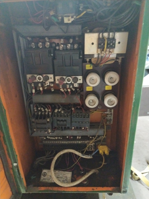

Witam. Jestem świeżym użytkownikiem piły ramowej OH253. Wszystko mechanicznie jest sprawne oprócz elektryki. Po naciśnięciu przycisku start powinna automatycznie pracować ale nie chce :) Trzeba cały czas trzymać przycisk żeby piła pracowała. Co może być tego przyczyną ? Bezpieczniki sprawdziłem, wyłączniki krańców też są sprawne. Może coś ze stycznikiem nie tak ? Cewka może być uszkodzona od stycznika ? Co do elektryki to jestem prawie zielony :) Z góry dziękuję bardzo za pomoc :)

Być moze nie ma przejścia w stykach przycisku od wyłaczania. (tego czerwonego).

Właśnie sprawdziłem i jest przejście między tym przyciskiem. Transformator sprawdziłem i daje odpowiednie napięcie, wyłączniki krańcowe w odpowiednim momencie działają.

No to nie masz napięcia sterującego stycznikiem na styku przycisku stopu. Najpierw masz tam napięcie które podajesz na cewkę stycznika po przyciśnięciu "startu" a pózniej powinnmo się tam pojawic napięcie (w zależności jakim napięciem jest sterowany stycznik) a podawane jest zazwyczaj z któregoś z dodatkowych styków stycznika. (sterujących) Przy założeniu że cewka stycznika jest zasilana mniejszym napięciem niz 400/230V.
