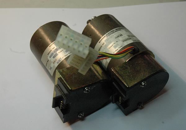

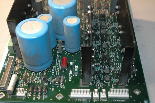

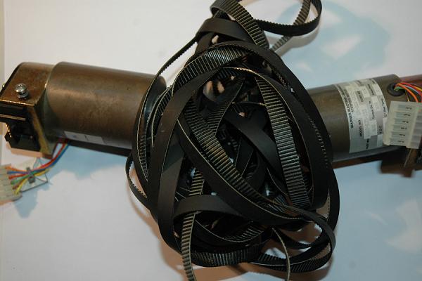

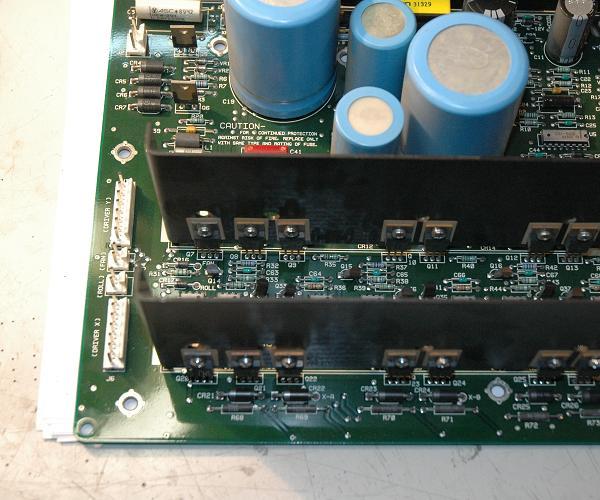

Leoo, Ja lizaka mogę dostarczyć, albo komplet elemntów do doświadczenia.
Poważnie , mam mierniki tablicowe trzy jednakowe, jakiś trafiak też jest , mogę wysłać.
Chociaż ja też lubię hazard.
Jak okaże się że nie mam racji ( i kol Adalber też, i Upadły mnich też ) to funduję komplet do napędu dwóch osi silniki z enkoderami i sterownik do nich i odpowiednie paski zębate - chyba razem 4mb ( rzecz wydłubana z dużego plotera - łatwo mi proponować bo ja nie użyję a może być pożytek )
